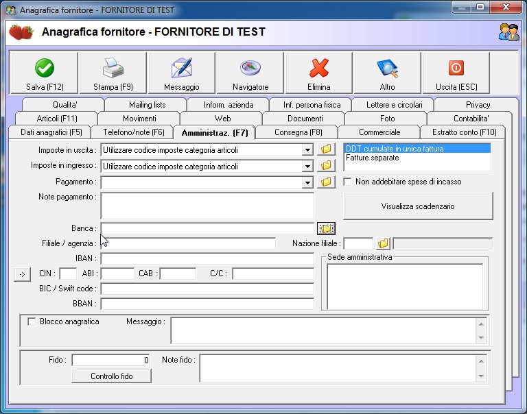

Salve,
scrivo in quanto mi sono reso conto che c'è una incoerenza sulla gestione banche sul tab Amministraz. (F7) dei Fornitori.
Ritengo che sia utile per la gestione indicare la "mia" banca su cui quel fornitore è appoggiato e non la banca del fornitore.
In questo modo sulla stampa degli ordini a fornitore inserendo nel report il campo "Banca d'appoggio" escono i dati corretti ossia la banca su cui il fornitore emetterà RIBA o RID.
Mentre nell'anagrafica Clienti è corretto che io possa scegliere la banca nell'archivio delle banche, nei Fornitori dovrebbe aprirmi l'anagrafica Banche (cioè le mie).
Praticamente mi aspetterei che accada qualcosa di simile al tab Consegna (FCool, dove mi permette di scegliere il vettore nell'anagrafica Vettori.

I campi banca sono liberi e non legati a nessun vincolo specifico.
Quindi se lo preferite potete anche utilizzare tali campi, nel caso dei fornitori, per indicare la vostra banca di appoggio. Non esiste niente che lo impedisce.
Comunque di solito e' piu' semplice modificare il modulo di stampa (degli ordini a fornitori ad esempio) inserendo i riferimenti della banca in modo fisso (piuttosto che replicare i dati anagrafica per anagrafica)

Ciao Fabio,
è vero, si può fasre così, ma chi stampa l'ordine deve conoscere su quale banca deve appoggiare il pagamento.
Questo metodo porta errori nella gestione di una attività mandata avanti da più persone.
Sottolineo che una gestione più simile al tab Consegna sià più logico ed intuitiva.
Ci pensiamo ?
