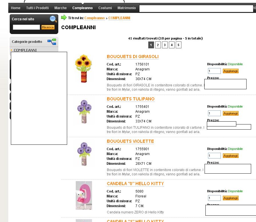

Grazie Fabio, questo l'avevo intuito, ho fatto una domanda allegando un esempio non inerente il particolare di cui ho bisogno (ho fatto cmq le modifiche che hai suggerito). L'esempio che vorrei sottoporti, e che è comune ad altre categorie, riguarda, ad es. la Cat. "Compleanno" dove, se clicco sull'area Web associata, mi propone la cartella nell'area (es. 1). Vorrei invece ottenere l'esplosione della cartella... senza cioè dover ricliccare nella cartella proposta (es. 2). E' possibile?

Citazione: Vorrei invece ottenere l'esplosione della cartella... senza cioè dover ricliccare nella cartella proposta (es. 2). Se inserisci nell'AREA WEB COMPLEANNO la "Macrocategoria" COMPLEANNI la cartella apparirà COMPATTA e solo se segui l'indicazione di Fabio allora Ready mostrerà le "Sottocartelle" di COMPLEANNI.
Un'alternativa è utilizzare questo script se non ne hai inseriti già altri che potrebbero andar in conflitto: http://www.readypro.it/manuale/esempio_script_albero_delle_categorie_sempre_aperto.htm

Io ho seguito le indicazioni (che tra l'altro avevo già fatto) ma la cartella, che non è una sottocartella, come puoi vedere dall'allegato appare compotta. Credo che l'alternativa script sia l'unica strada, almeno credo, solo che, essendo la prima volta, non so dove inserirlo.

Forse questa cosa e' meglio se la vedi in teleassistenza con un tecnico, alla riapertura degli uffici. Di suo il nostro ecommerce non fa quello che ti servirebbe. Si puo' provare appunto con uno script (anche se non e' detto che il risultato sia quello che chiedi), ma sul forum non possiamo fornire supporto su personalizzazioni di questo tipo. Va utilizzato necessariamente il servizio di teleassistenza
