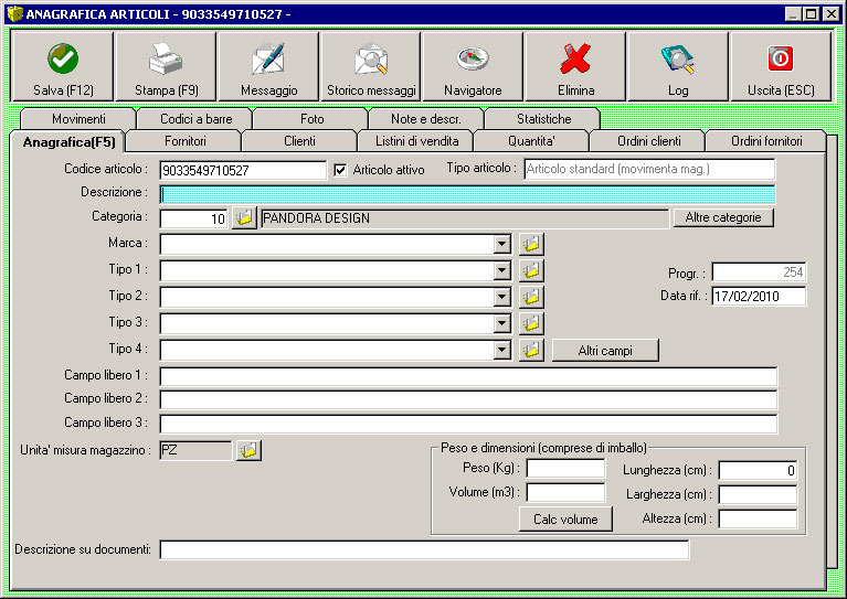

Io infatti ho messo codice alternativo categoria, ma se ne frega. In pratica ho creato una categoria nuova a mano, che come vedete dal jpeg mi identifica con il codice 10. Poi nel file di import che vi riporto
File test di import codice;conf;descrizione;prezzo;categoria .2SP/002/IT;500;2SPIN COLORE NERO;€ 93,00;10
Il parsing viene fatto, tutto ok, il prodotto viene importato ma la categoria è vuota! Dov'è l'arcano????
17/02/2010 10:01
Non funziona perche' 10 non e' il codice alternativo. 10 e' il codice primario ID (che in importazione non puoi usare)
Il codice alternativo, se la categoria e' stata creata manualmente, va inserito manualmente (Vedi figura) dalla tabella delle categorie articolo

FICO! Funziona! Grazie
