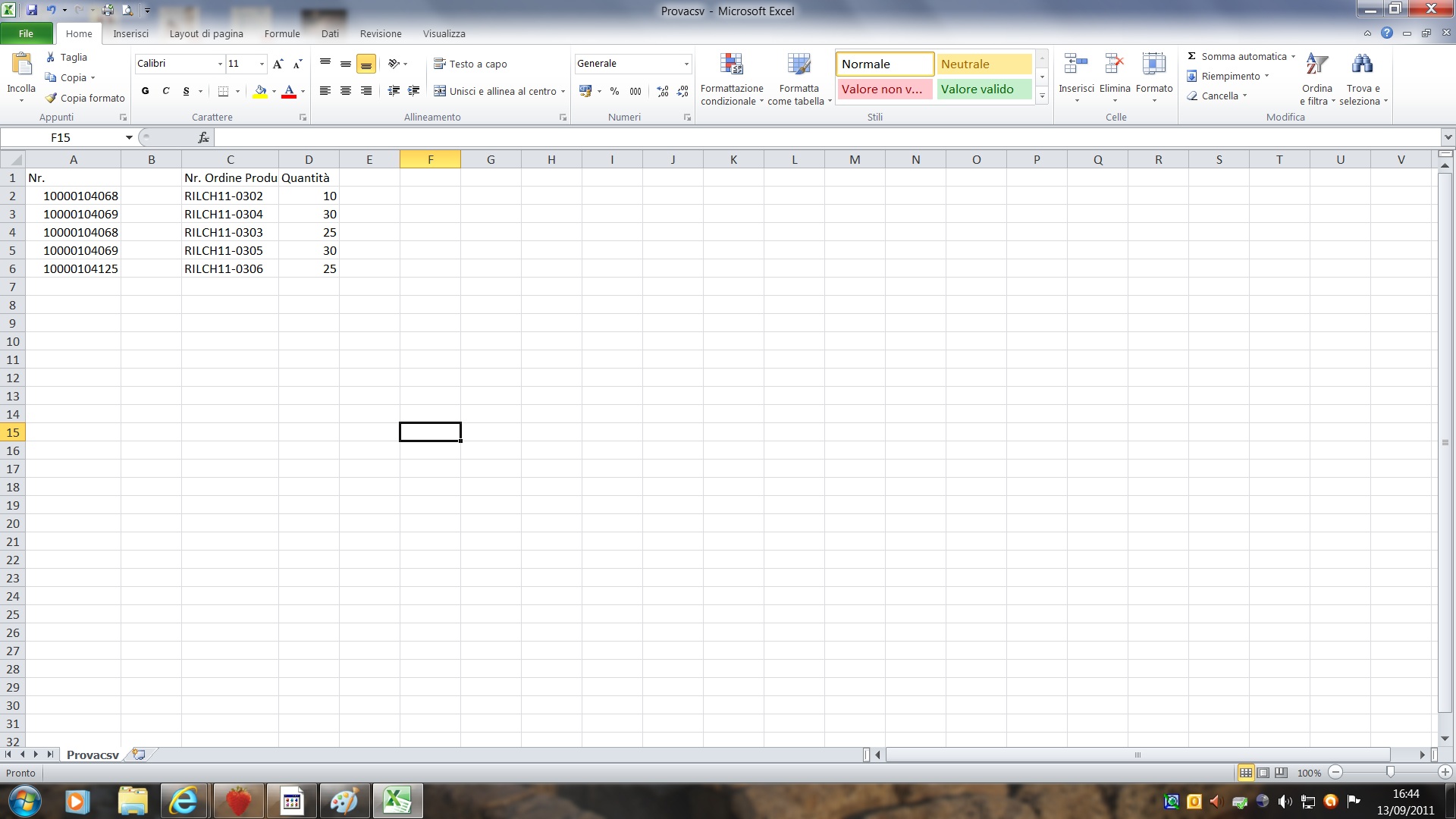

Buonasera,
sarei interessato all'importazione in automatico di ordini di c/lavoro
in automatico da file excel.
Vi allego un file x farvi capire meglio, quello che dovrei importare sono
solo le colonne in rosso.
Molto spesso sono di alcune centinaia di righe e passo delle intere mattinate ad
inserirli.

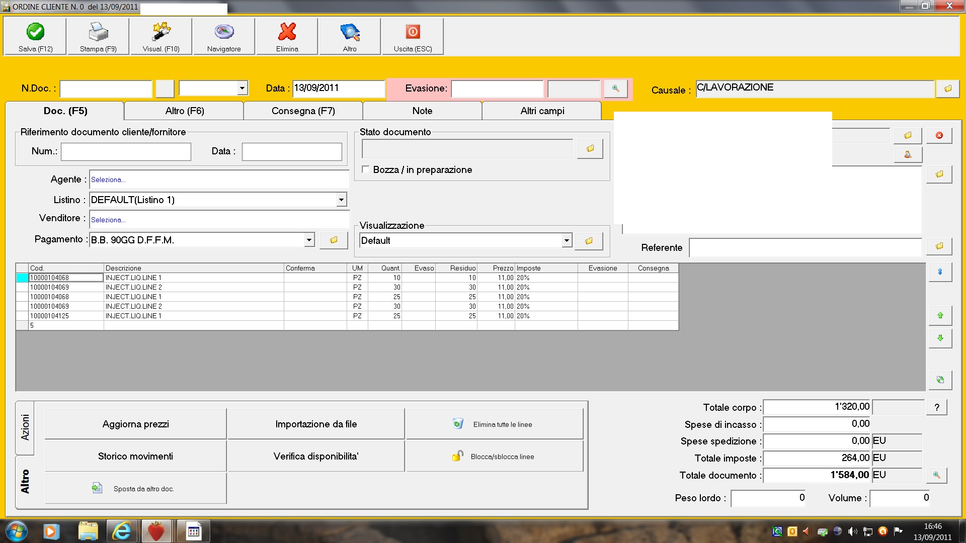

Fabietto 13/09/2011 14:55
Salve, sto lavorandoci sopra. Gli articoli da caricare già esistono in magazzino.
Ora non riesco a fargli caricare la colonna NR DI PRODUZIONE come descrizione del prodotto perchè la descr.del prodotto, dato che gli articoli esistono in magazzino, già esce x conto suo e quindi la colonna NR ORD.DI PROD. dovrei farla inserire nella colonna lotti e n.serie che ho impostato nell'ordine che attualmente già uso x stampare l'etichette.
Non so se mi spiego bene..
Intanto grazie..
Saluti

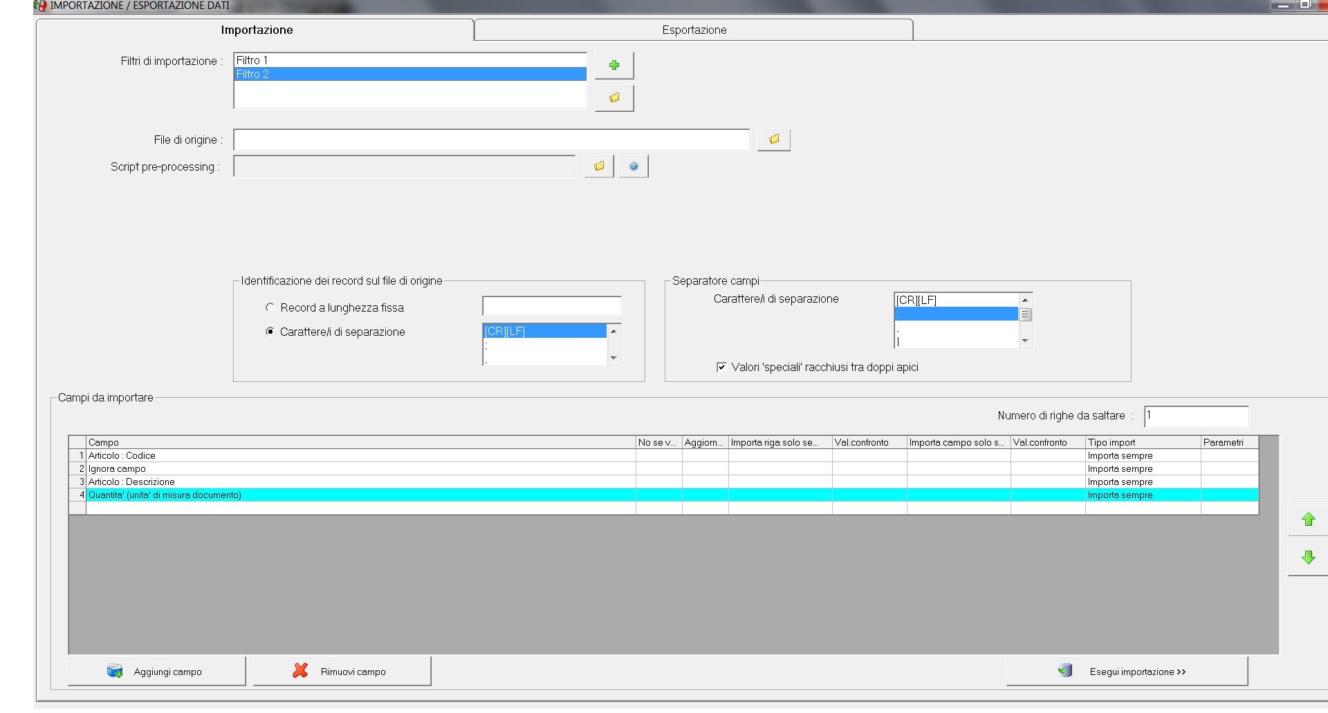

Fabietto 13/09/2011 16:52
Vi invio alcune immagini x farti capire meglio..
Fabio 14/09/2011 09:30
Non e' previsto un campo per importare il lotto/numero di serie da file.
Temo che al momento non sia possibile fare quello che chiede, servirebbero delle personalizzazioni al programma unsure
