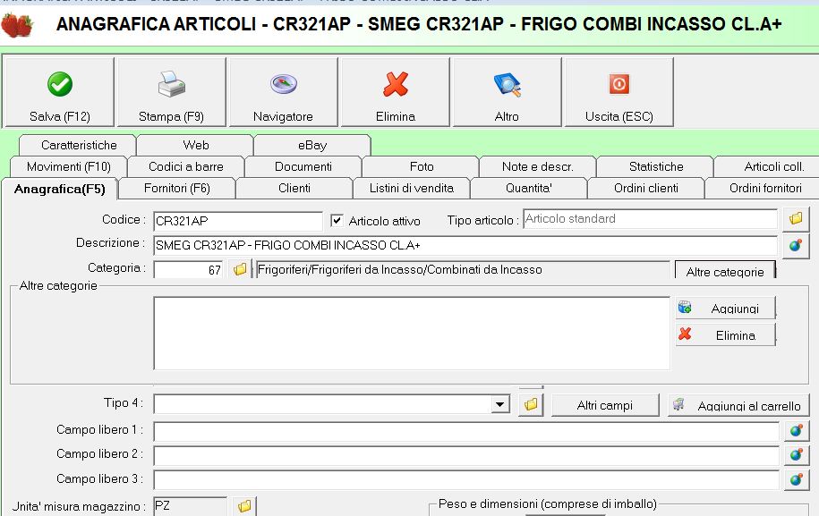

Citazione: guardando un link di quelli che mi da come duplicati cambia pochissimo. vedi immagine Per caso hai associato lo stesso articolo a più categorie della stessa famiglia? Ad esempio l'articolo: http://www.teratron.it/Combinati-da-Incasso-SMEG-CR312AP-Frigorifero-combinato-da-incasso-Classe-A-NUOVA-VERSIONE-SOSTITUISCE-IL-CR312A.1.1.6.gp.1284.-1.uw.aspx E' associato contemporaneamente alla categoria "Frigoriferi", alla categoria "Frigoriferi da incasso" e "Combinati da incasso"?
12/09/2012 16:10
non mi sembra di avere associato 2 categorie, ma da quello che dice google sembra così, se clicco dei 2 link che mi dice essere duplicati, uno lo trovo in frigoriferi e l'altro lo trovo in frigoriferi/frigoriferi da incasso.
pensavo ad una cosa quando vado nella categoria frigoriferi mi fa vedere alcuni prodotti tra cui mi sono accorto quelli duplicati, pò essere che è questo' e se si come devo fare per toglierli?
12/09/2012 16:18
Come non detto; immaginavo non avessi fatto una cosa del genere; analizziamo meglio il problema e ti facciamo sapere il prima possibile.

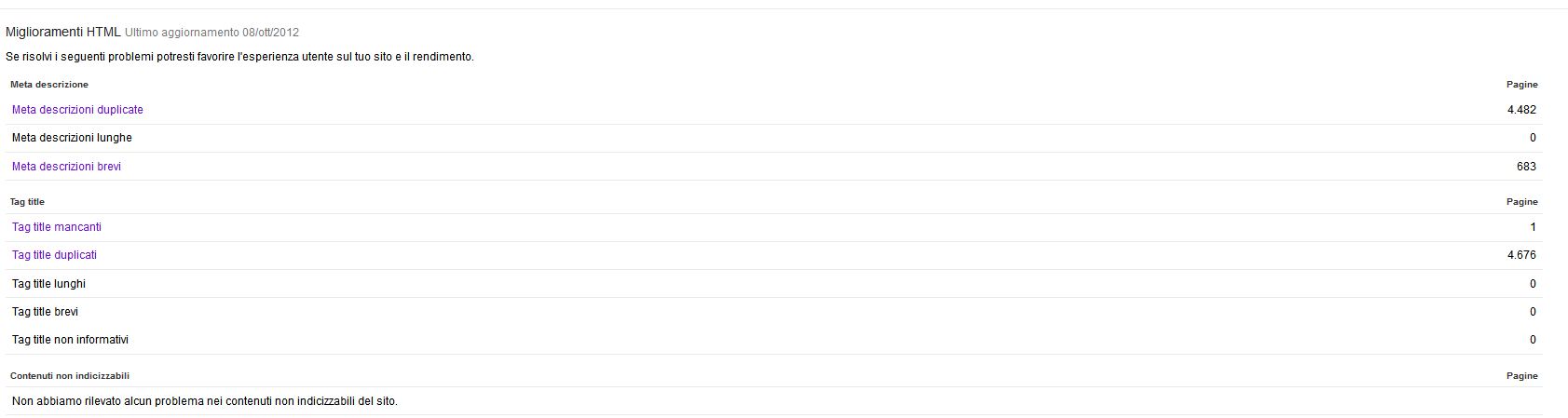

Buongiorno, oggi dando un'occhiata a google webmaster ho trovato che i link duplicati sono aumentati notevolmente, infatti mi è abbassata l'indicizzazione dai 368 che avevo agli oltre 4000 che trovo ora (vedi immagine) cosa sta succedendo? come posso sistemare la cosa?
11/10/2012 18:08
Citazione: infatti mi è abbassata l'indicizzazione dai 368 che avevo agli oltre 4000 Questo non capisco cosa significhi
Citazione: come posso sistemare la cosa? Nel log di Google si parla di "META Descrizioni duplicate" cioe' i meta tag non sono differenziati tra una pagina e l'altra. Premesso che potresti ignorare questo problema, se vuoi che i META Description siano diversificati, ad esempio in questo caso in cui un articolo e' presente in piu' aree web, puoi inserire all'interno del META Description il nome dell'area web in cui si sta visualizzando l'articolo
11/10/2012 18:23
 Da 368 ai 4000 sono i link duplicati
Pensi che posso ignorare queste segnalazioni?
11/10/2012 18:43
Come dicevo la cosa non crea grossi problemi (se non che magari tra 4000 non si riescono a vedere quali sono effettivamente i link duplicati)
Per eliminare i meta description duplicati e' comunque sufficiente inserire nel meta tag description dei prodotti anche il nome dell'area web (ed eventualmente della categoria articolo se alcuni articoli sono inseriti in piu' categorie) Questo renderebbe i meta description dello stesso articolo diversi nelle varie pagine del sito
