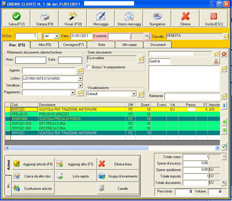

- ho creato un ordine cliente
- ho esploso la distinta articolo
- come dal vs esempio compare l'articolo ordinato, le lavorazioni da effettuare (associate ognuna ad una linea di produzione), e i componenti da ultilizzare per la produzione dell'articolo.

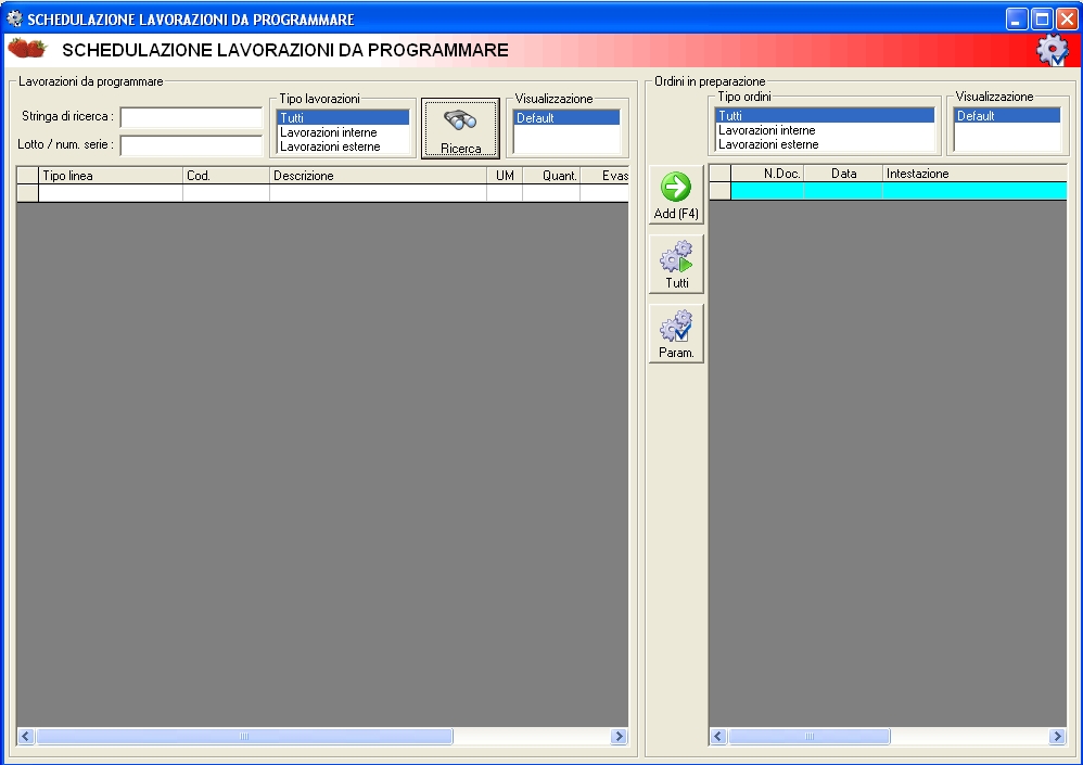

Successivamente aprendo il modulo: Schedulazione lavorazioni da programmare cliccando su ricerca dovrebbe trovare le linee appena create per convertirle in ordine di lavorazione, ma eseguendo la ricerca non trova nulla.
Vi allego quanto descritto sopra.
Mi sembra di aver seguito tutti i passaggi, cosa sto sbagliando? Sad

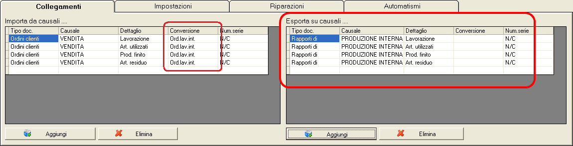

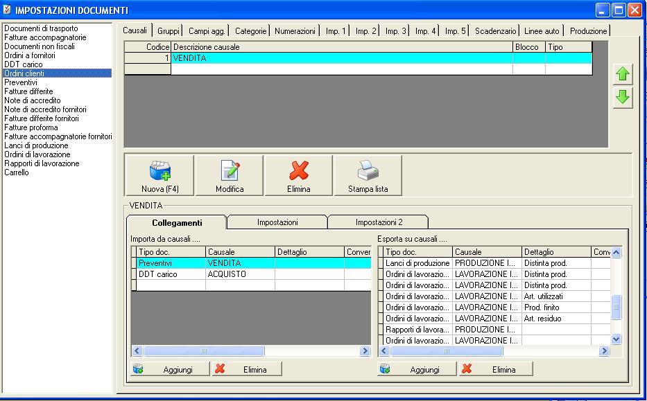

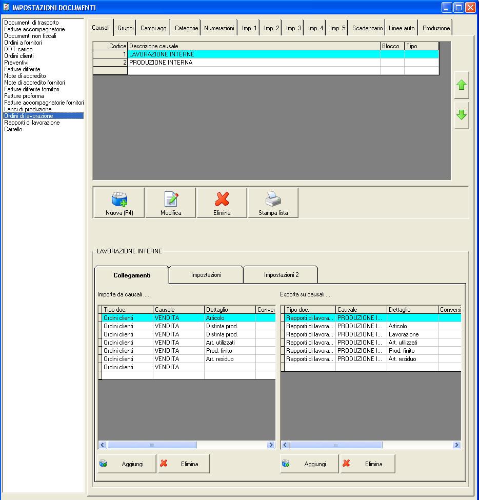

Ho ricontrollato ma i collegamenti sono stati fatti proprio come indicato.
Vi allego la schermata di:
- Ordini Clienti
- Ordini di Lavorazione
Portrebbe esserci qualcos'altro di sbagliato?
Grazie!
Fabio 21/01/2011 14:21
Pero mi pare di vedere che sul collegamento ORDINI CLIENTI - RAPPORTI DI LAVORAZIONE nella colonna CONVERSIONE (l'ho evidenziata nel mio screenshot) non e' stato specificato il tipo di lavorazione (interna/esterna). Mmmmm
Diego79 21/01/2011 14:31
yea hai perfettamente ragione!!!!
Ora cerco di proseguire, e sicuramente avrò ancora bisogno di voi!!!
GrazieClap!!

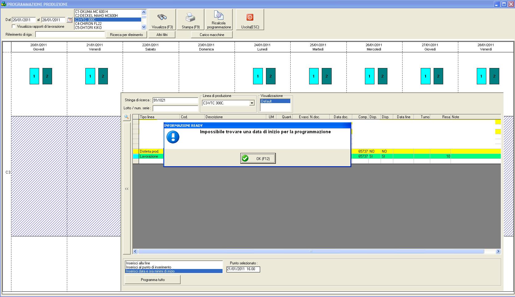

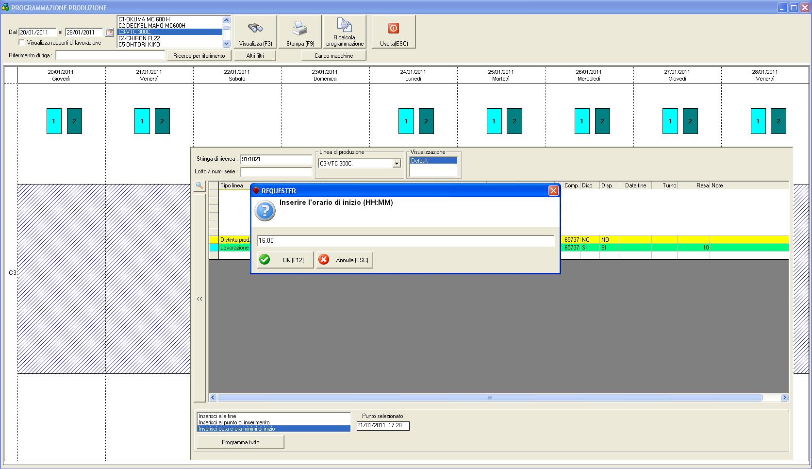

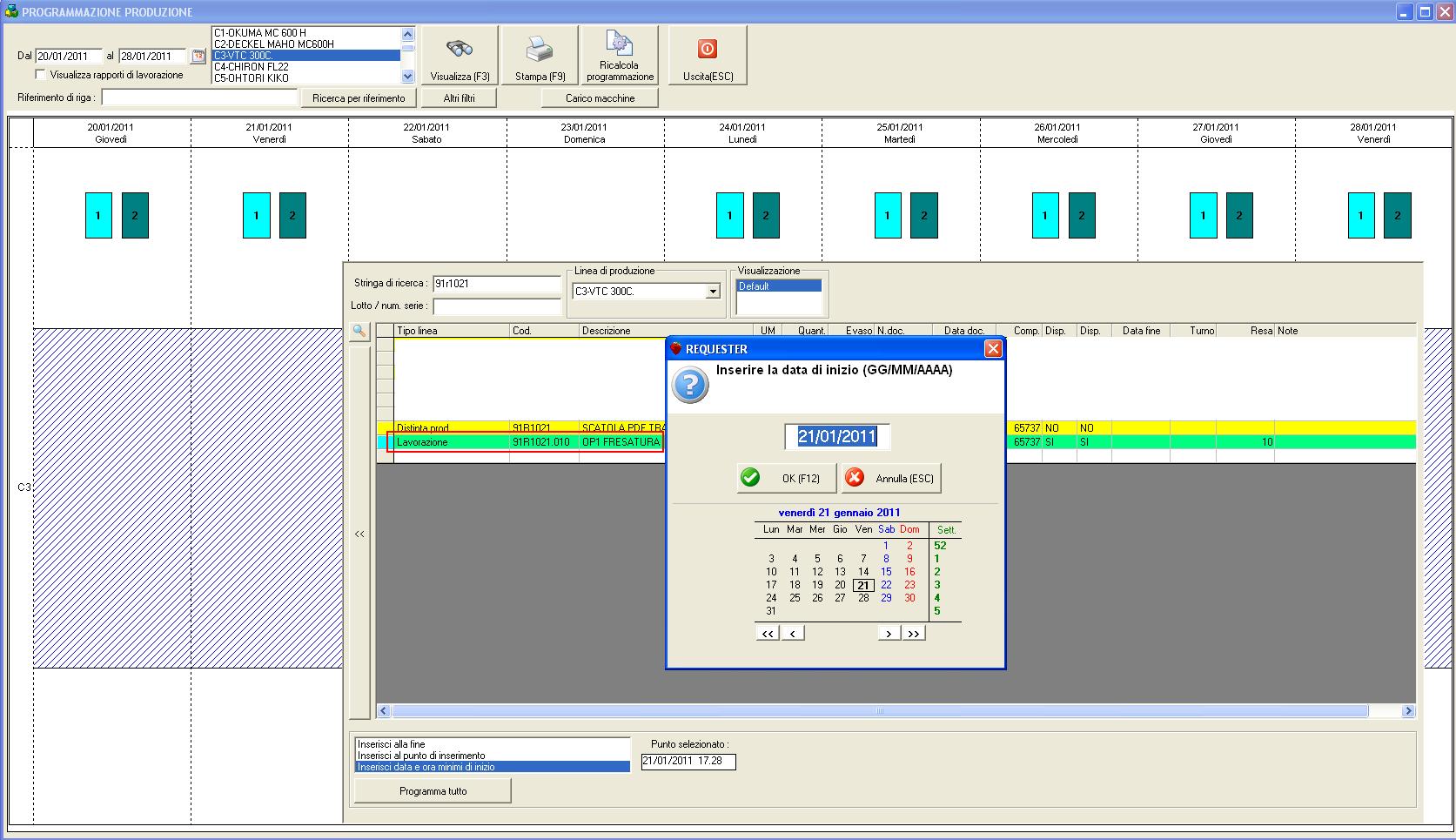

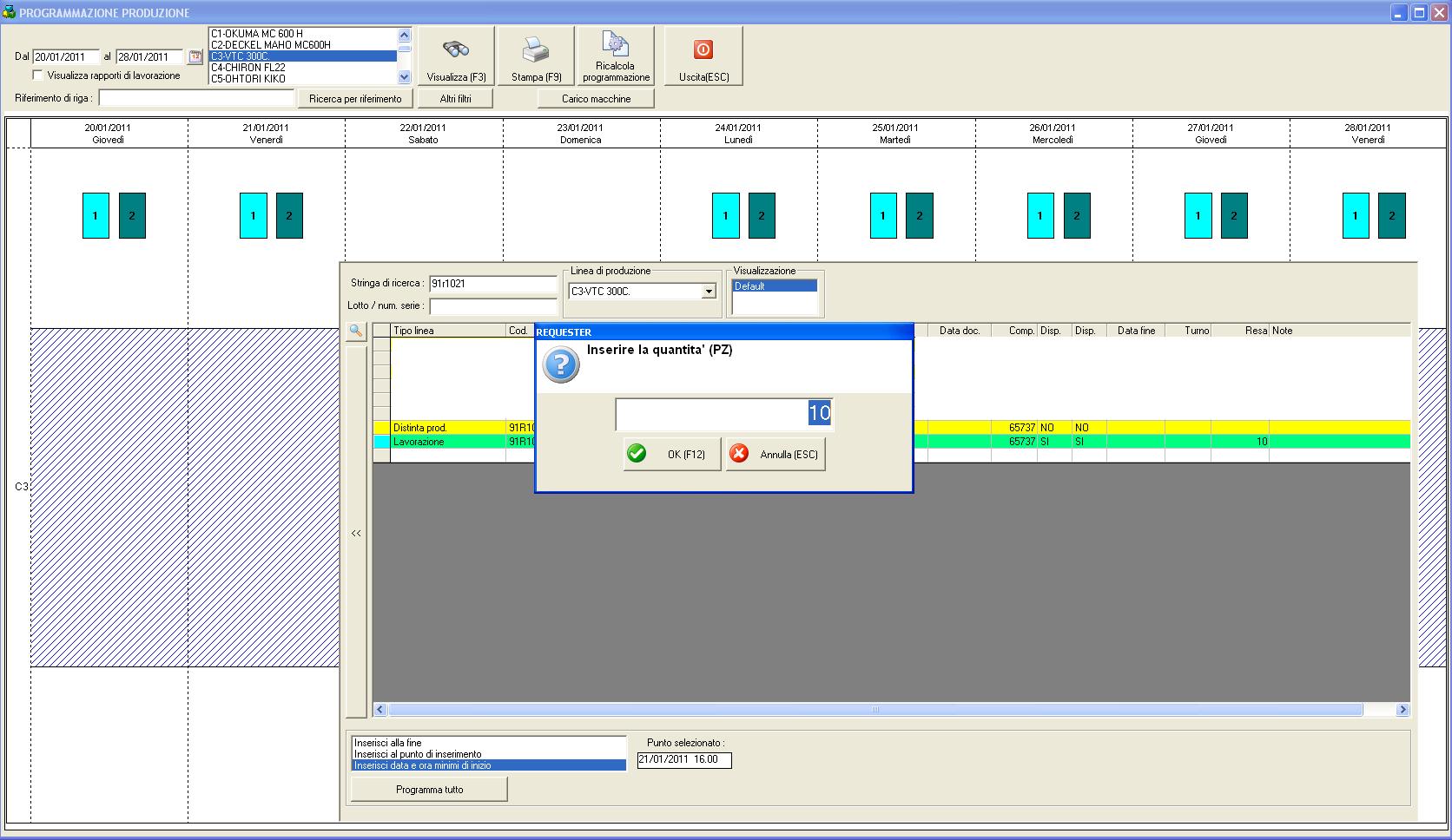

Fin qui tutto ok, ora quando clicco di destro sulle linee tratteggiate compare la lavorazione da effettuare in verde chiaro (img. 1) quindi clicco (linea cerchiata da me in rosso) e mi chiede di inserire data, ora (img. 2), quantità (img. 3), ma una volta inserite tutte queste informazioni mi compare: Impossibile trovare una data di inizio per la programmazione (img. 4).

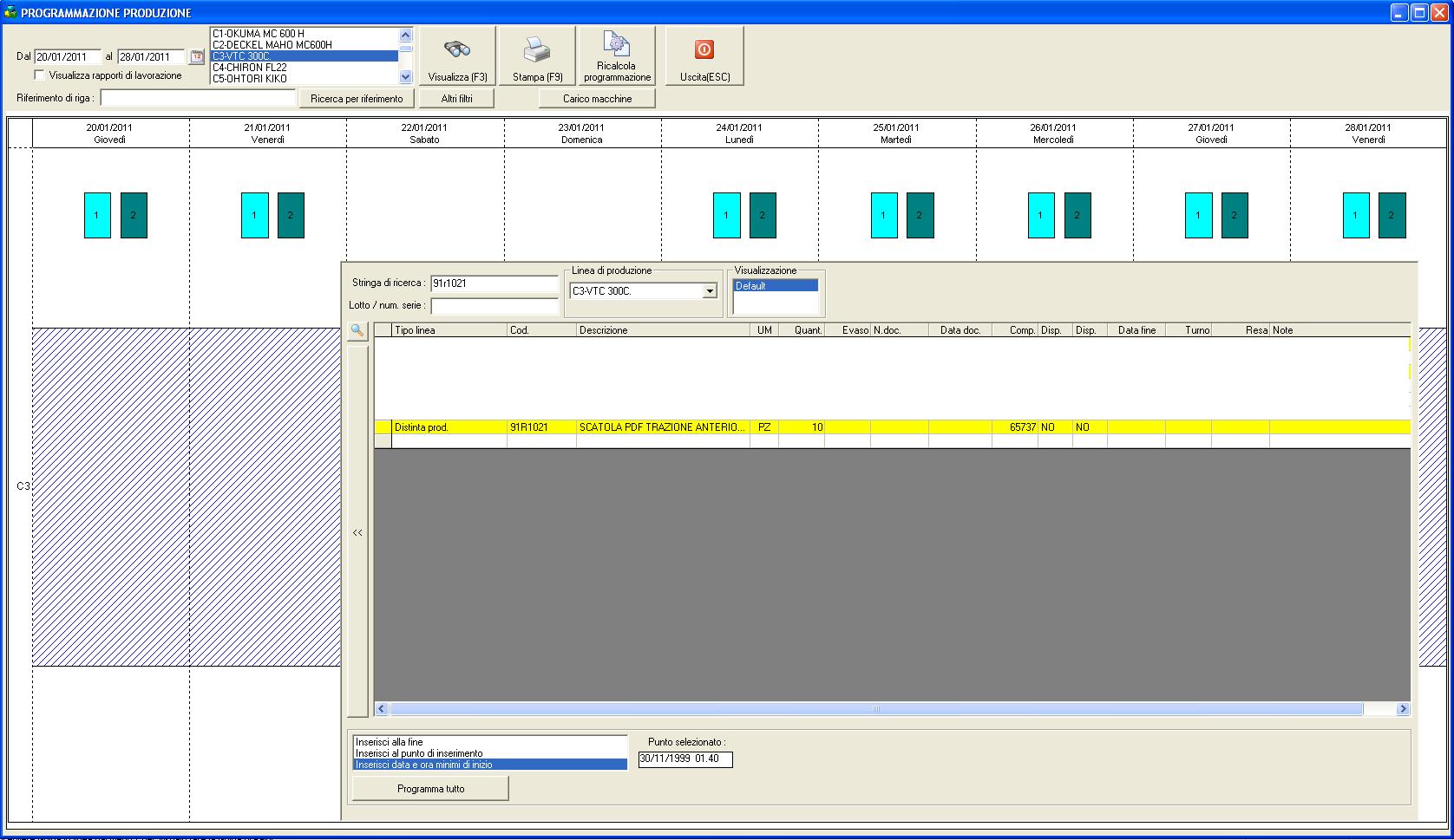

Cliccando su: OK il messaggio ricompare per 3/4 volte dopo di che toglie la linea color verde (evadendo l'ordine) e lascia solamente quella in giallo ma senza creare nulla sul grafico della programmazione (img. 5)

Fabio 22/01/2011 10:20
Sul grafico mi sembra di vedere tutto in grigio, cioe' sul calendario per quella linea di produzione non sono stati specificati degli orari in cui la linea lavora.
Devi configurare correttamente il calendario di lavoro per la linea
http://www.readypro.it/manuale/calendario_di_lavoro.htm
Diego79 24/01/2011 10:06
Vero.. avevo messo gli orari solo allo stabilimento e non ad ogni singola linea di produzione!Ooops
Per ora dovrei essere a posto!
Grazie mille per il vostro aiuto e buon lavoro!

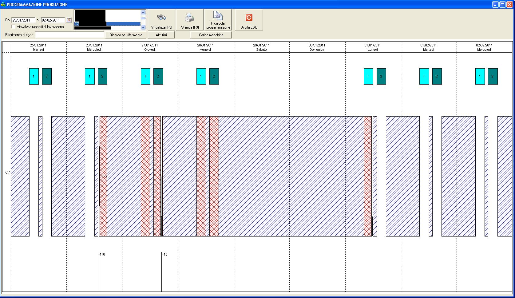

Diego79 26/01/2011 16:32
Buonasera,
dopo essere riuscito finalmente a capire come funziona la gestione della produzione mi ritrovo con un problema su di un macchinario.
Mi spiego..
Compilando il calendario di lavoro dello stabilimento devo inserire l'orario di lavoro (8h)

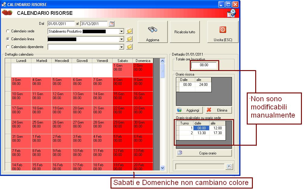

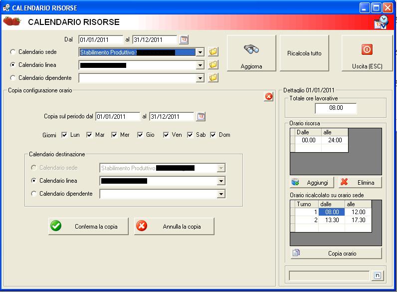

poi compilo il calendario per ogni linea produttiva, tutto funziona finchè non devo inserire la linea di un particolare macchinario che lavora praticamente notte e giorno dal lunedì alla domenica, in quanto essendo un robot funziona senza l'aiuto dell'uomo.
Quando provo a compilare per quella linea un orario diverso da quello dell'intero stabilimento (quindi compresi anche sabati e domeniche) sul calendario il colore delle celle non cambia, calcola comunque solo le 8h e sul modulo: programmazione produzione vengono saltati i due giorni come se il macchinario non stesse lavorando.
Il mio quesito è: è possibile variare l'orario solo di una linea di produzione facendo comparire la lavorazione settimanale (24h su 24, 7 gg su 7)sul modulo di programmazione produzione?
Vi allego un immagine della schermata per farvi capire meglio:
Sto sicuramente sbagliando qualcosa, confido in un Vs aiuto!
Grazie. Rolling Eyes
