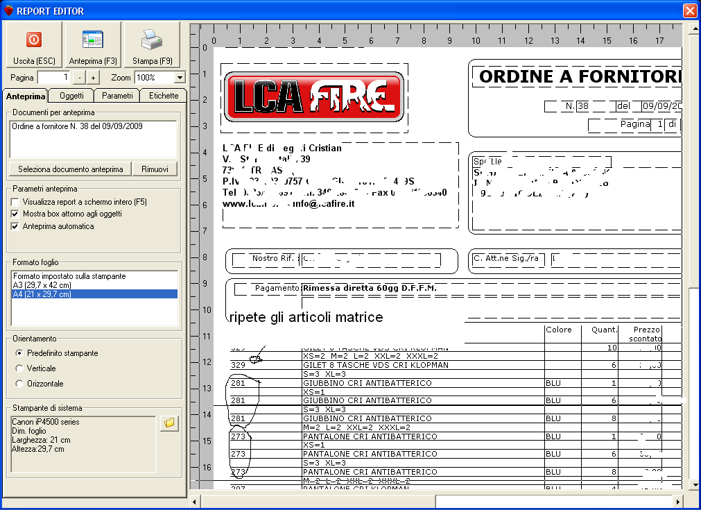

Il suggerimento proposto va bene (quasi). Non riesco ad inserire nel report il codice articolo matrice. Se viene utilizzato il codice articolo con il dettaglio di taglia/colore, il report non riece ad aggregare a livello di colore Saluti e grazie

Devi usare il CAMPO PERSONALIZZATO ARTICOLO (SUB-OPZIONE) e poi dalla lista prelevare CODICE ARTICOLO MATRICE:

Sto seguendo questo topic anch'io perchè mi interessa ma ho questo problema.. allego screen
15/09/2009 06:55
Se non li raggruppa deve esserci qualcosa di diverso tra una riga e l'altra. Devi togliere il campo totale (o al limite inserirlo come somma e non come raggruppamento) perche' altrimenti vengono raggruppate solo le righe con il totale uguale tra loro
15/09/2009 07:21
infatti cosi facendo funziona grazie...

Sicuramente conosco molto poco l'applicazione. Il mio attuale problema è che partendo dalla procedura di stampa ordine cliente di default (Modello verdana) riesco ad ottenere quanto riportato in image8.png, ma non a stampare il codice articolo o ad inserire il "codice articolo matrice" nel corpo del report e come utilizzare il "campo personalizzato articolo". Saluti e grazie

Trasmetto lo screenshot.
Se presente il campo Cod. (contenente lo sviluppo del codice articolo+colore+taglia) e non il codice articolo matrice la stampa non viene aggregata sulle taglie.
Se il campo Cod. non è presente la stampa è OK.
Il mio problema (ritengo) è quello di sapere da dove prendere codice articolo matrice e come inserirlo nella struttura della stampa dell'ordine per riportarlo allo stesso livello di Descrizione
15/09/2009 11:55
Citazione: Se presente il campo Cod. (contenente lo sviluppo del codice articolo+colore+taglia) e non il codice articolo matrice la stampa non viene aggregata sulle taglie. Normale. Questo codice e' diverso da riga a riga quindi e' impossibile che possa venir fatto un raggruppamento
Citazione: Il mio problema (ritengo) è quello di sapere da dove prendere codice articolo matrice e come inserirlo nella struttura della stampa dell'ordine per riportarlo allo stesso livello di Descrizione Con lo screenshot sopra pensavo di essere stato abbastanza chiaro su come aggiungerlo. Se non hai capito con quello screenshot non so proprio come altro spiegartelo... L'unico modo a questo punto e' valutare delle ore di teleassistenza

Grazie per i suggerimenti. Il report e stato prodotto come è stato suggerito uguale a qunato riportato nell'immagine image8.png. con codice articolo matrice in prima colonna.
Per quanto riguarda l'ordinamento degli articoli è possibile ordinare per codice articolo matrice che si presenta una riga si ed una no?
Saluti e grazie

Trasmetto lo screenshot. Grazie e saluti
30/09/2009 21:06
Puoi provare ad impostare l'ordinamento sulla personalizzazione della visualizzazione. A dire il vero pero' non sono sicuro che funzioni in combinazione con il raggruppamento. Fai una prova. Se non va, non c'e' altra soluzione purtroppo..

Ho fatto l'ordinamento attraverso il pulsante di ordinamento automatico e sembra di aver funzionato. Saluti e grazie
