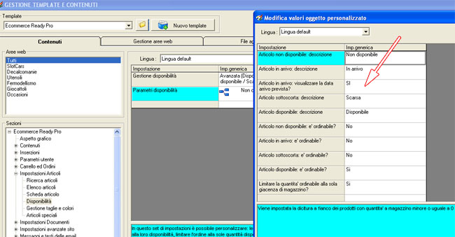

Davide
La data di arrivo prevista è un'informazione aggiuntiva per il cliente ma non riguarda la possibilità di ordinarlo. Per far si che l'articolo non disponibile possa essere ordinato dall'utente devi modificare le opzioni mostrate in figura.

Ciao Davide, grazie per la risposta. Ma se io consento di ordinare gli articoli in arrivo mi diventano disponibili anche quelli che ho inserito in un ordine a fornitore. Visualizzare solo la data non mi aiuta molto perchè di alcuni articoli ho bisogno della prenotazione. Esiste un alternativà alla mia esigenza?
Saluti Stefano

Davide
Citazione: Ma se io consento di ordinare gli articoli in arrivo mi diventano disponibili anche quelli che ho inserito in un ordine a fornitore.
No. Gli articoli con la dicitura "In arrivo" sono quelli che non hanno disponibilità minore/guale a zero ma sono già stati ordinati al fornitore. Quando un cliente invia un'ordine la disponibilità diminuisce.
Citazione: Esiste un alternativà alla mia esigenza? Puoi spiegare nel dettaglio la tua esigenza, magari con degli esempi o screenshot?

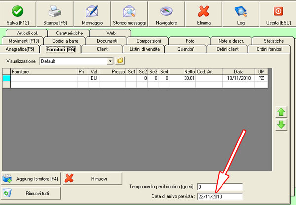

MAGNETICO
18/11/2010 15:50
MAGNETICO
Mi sono spiegato male, praticamente vorrei che se a un determinato articolo applico una data di arrivo (presunta) il cliente ha la possibilità di effettuare l'ordine e mandarmi in negativo la giacenza. Questo mi aiuterebbe a ordinare la quantità corretta al fornitore.

18/11/2010 16:01
MAGNETICO
Davide ulteriore anomalia o incromprensione. Credo di aver fatto tutto correttamente ma non appare piu' la data di arrivo on-line. Ti allego degli screenshot.
18/11/2010 21:09
Ma l'articolo che hai evidenziato e' "in arrivo"? Ovvero: esistono degli ordini a fornitori attivi per questo articolo?
Perche', come dice l'opzione, la data di arrivo prevista e' visualizzata solo per gli articoli "in arrivo". E un articolo e' in arrivo se la quantita' ordinata ai fornitori e' maggiore di zero
