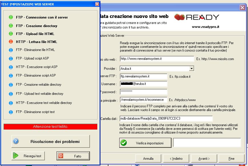

Allego gli screenshot del test falliti e il test andato a buon fine
Prima di farli ho cancellato le cartelle create da ready Il primo test che ho fatto è quello sulla cartella princiaple Il secondo è quello fallito

P.s. mi sono accorto ora che l'errore è diverso......

Nel secondo screenshot non hai modificato l'URL del sito in alto nel primo campo Deve essere Http://www.newalarmsystem.it/ecommerce Altrimenti l'URL del sito non e' corretto
06/11/2008 09:15
Citazione: P.s. mi sono accorto ora che l'errore è diverso...... Certo che e' diverso: perche' prima non avevi cancellato i file della precedente installazione

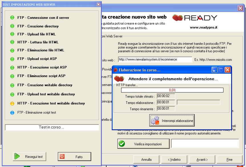

Comuque.... restando in tema di post Ho cambiato l'indirizzo (era solo questo.... ) però ora il test mi si blocca.... Mentre sto scrivendo è ancora fermo....

Novita'? Con i parametri corretti dovrebbe funzionare...

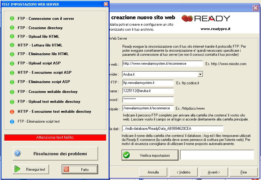

Funziona sempre solo nella cartella principale del programma
Se voglio inserire il db in una cartella mi si blocca sempre e l'errore che riporta è "Errore HTTP Esecuzione test writable directory"
06/11/2008 15:43
Sulla cartella dati hai messo te ../ all'inizio?
Prova con
/newalarmsystem.it/mdb-database/ReadyData_xxxxxxx....

Lo ha scritto Ready in automatico quando ho impostato Aruba come provider
Comunque anche togliendo i ".." (ho tolto anche la \ in un seconto test) mi da sempre test fallito con lo stesso errore (però l'elaborazione non si blocca più... prima dovevo chiuderla io a mano)

Anche scrivendo "/newalarmsystem.it/mdb-database/ReadyData_xxxx" il risultato è sempre lo stesso
06/11/2008 15:54
Con ../mdb-database/... dovrebbe funzionare Molto strano Se vuoi posso farti contattare per fare delle prove in teleassistenza

Risolto in teleassistenza.... ma penso che già lo sai
