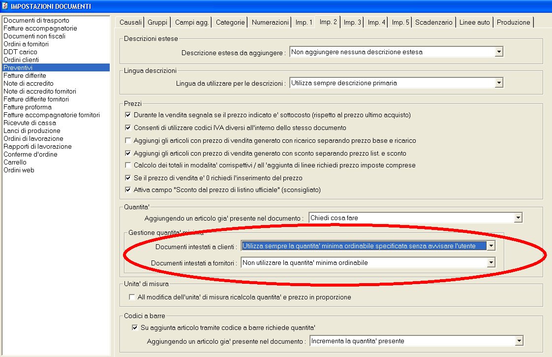

Puoi utilizzare il campo evidenziato in figura

Citazione: ma quando carico l'articolo in una fattura o ddt ecc... mi propone come quantità sempre 1 Forse non stai inserendo l'articolo normalmente ma lo stai caricando da un altro documento? (con il pulsante CARICA DA...) Oppure controlla che siano configurate correttamente queste impostazioni su UTIL / IMPOSTAZIONI DOCUMENTI

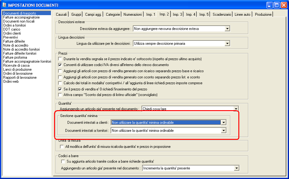

possibile che magari ci sia un fleg da attivare o qualcosa simile ???
allego le mie impostazioni

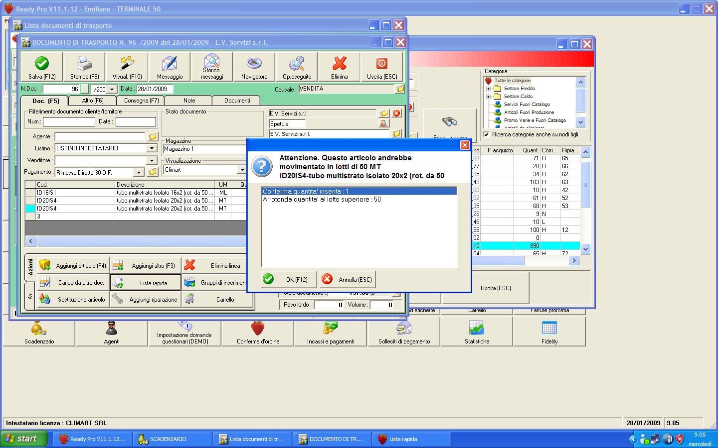

Sulla prossima versione, al posto di un semplice messaggio, faremo comparire automaticamente un requester che chiedera' se e come modificare la quantita'

Ottimo aggiornamento, in quanto con questa funzione si evitano errori di inserimento, c'è solo un piccolo errorre non funziona il tasto ESC oppure ANNULLA su la seguente schermata.
ciao grazie e buon lavoro
28/01/2009 08:33
E' volutamente cosi'. Arrivati a quel punto non si puo' piu' tornare indietro, occorre per forza selezionare una delle quantita' proposte
