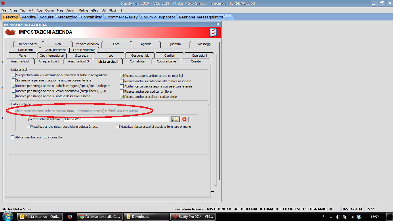

Ok. Provo. L'anteprima da dove la tolgo?
02/04/2014 15:37
Menu UTIL/IMPOSTAZIONI AZIENDA
tab LISTA ARTICOLI
02/04/2014 16:01
Questo lo posso disabilitare? Tanto non mi serve la scheda articolo: mi occupa spazio e risorse.
02/04/2014 16:50
non si può disabilitare. Lo spazio viene gestito in base alla risoluzione usata. Puoi solo togliere la foto e rimmarrà lo spazio vuoto, senza rallentamenti (sempre che questa sia la causa).

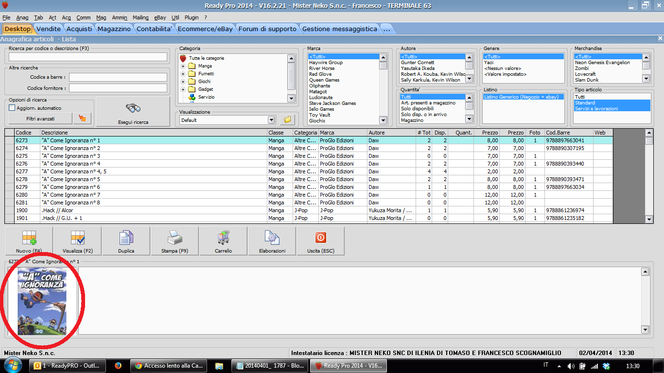

Dalla sincronizzazione rapida eBay di stamani l'accesso al database da client è lentissimo. Accludo una schermata di un aggiornamento che sto tentando di fare: in genere 212 articoli me li aggiornava in un attimo. Cosa può essere successo?
04/04/2014 15:19
Problema rientrato: è bastato riavviare tutti e 3 i PC.
