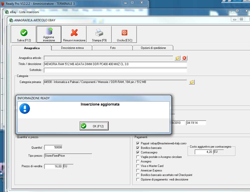

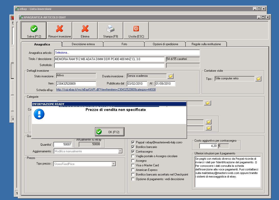

Ciao Fabio, ok, ho capito che ora ready non gestisce più questo formato.
Il mio problema è questo:
- L'azienda per cui lavoro mi ha incaricato di testare il gateway ebay e dopo averlo fatto, all'epoca sulla 12.2.2 (che ho reinstallato ora, per verificare che non avessi amnesie), ho dato mio parere positivo per l'acquisto delle licenze.
Ora con gli ultimi aggiornamenti mi ritrovo a non poter più gestire le inserzioni ed oltre a questo a dover giustificare con la mia azienda una cifra che ho fatto spendere senza poter poi usufruire del servizio.
Per come la vedo io se il formato StoresFixedPrice non è più gestito da ebay nel 2011 credo che fino ad allora comunque debba essere considerato un formato in uso a tutti gli effetti.
Ti allego due screenshot per farti notare le due differenze di cui parlo. Spero che si possa risolvere in qualche modo questo inconveniente.
Ciao
