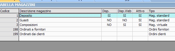

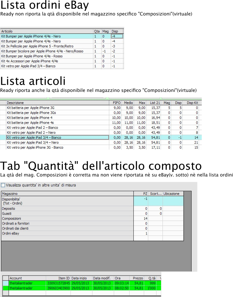

Rieccomi...ho un problema, il magazzino virtuale “composizioni” lavora bene, l’import/export funziona ma non è collegato ad eBay quindi l'articolo risulta sempre con una quantità fittizia. C’è modo, per gli articoli composti, di disattivare il magazzino principale “Deposito” ed utilizzare come primario quello virtuale “composizioni”?
30/05/2013 09:21
Aggiornamento: quando emettiamo un documento, se seleziono la seconda opzione(quella relativa alla composizione di prodotti, come da te suggerito) lo scarico avviene in modo corretto quindi il kit cambia giacenza, e ciò è corretto. Resta il problema che su eBay le qtà non vengono aggiornate in relazione al magazzino virtuale...

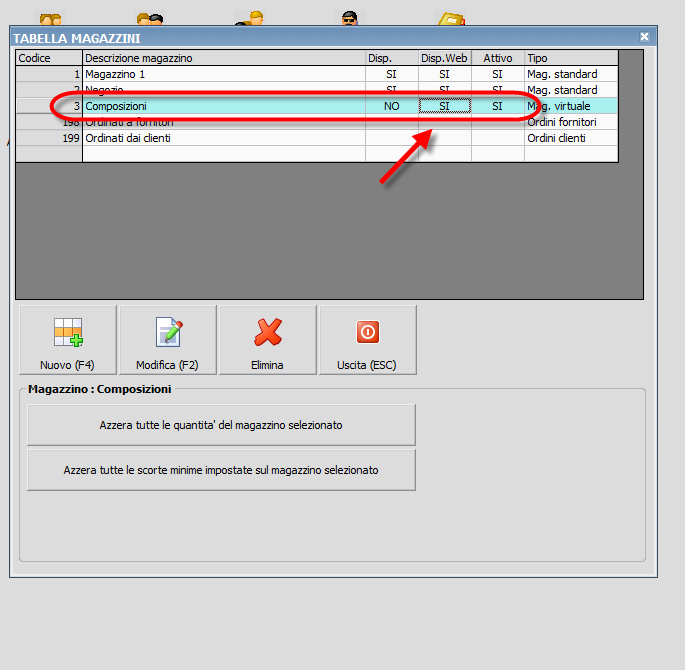

La procedura che calcola il quantitativo massimo vendibile sull'articolo composto aggiunge un valore nel magazzino virtuale chiamato COMPOSIZIONE. E fin qui tutto è ok, mi pare.
Abbiamo creato un magazzino quindi Virtuale così impostato:

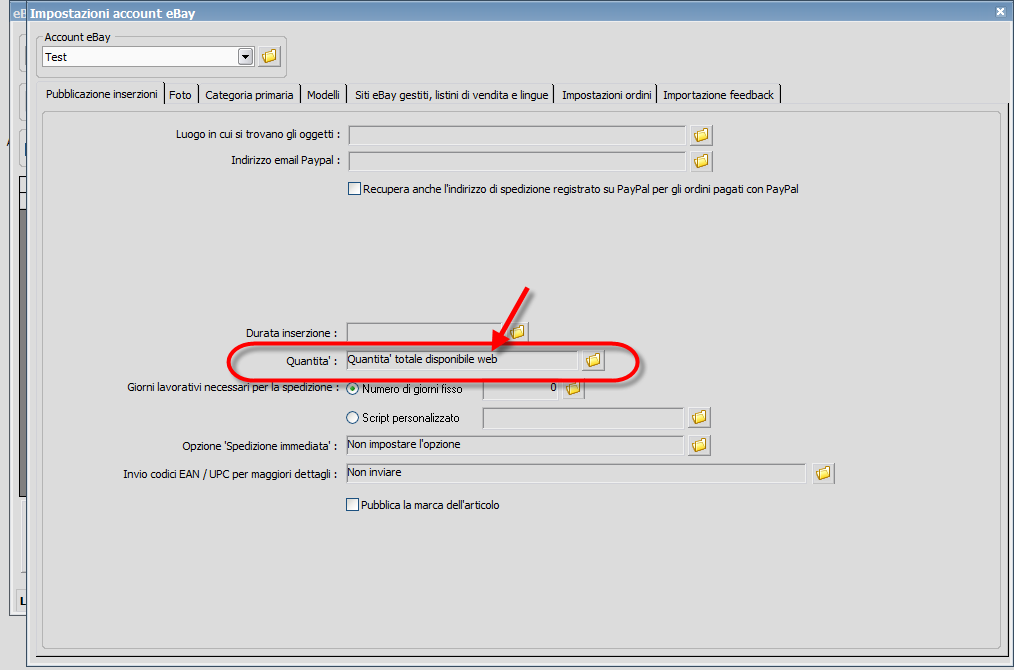

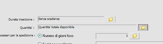

Quello che va verificato ora è come hai configurato le disponibilità su eBay. Se c'è indicato DISPONIBILITA' WEB
30/05/2013 13:04
okk, ti confermo che avevo impostato qtà disponibile e non web. ora sembra perfetto!
