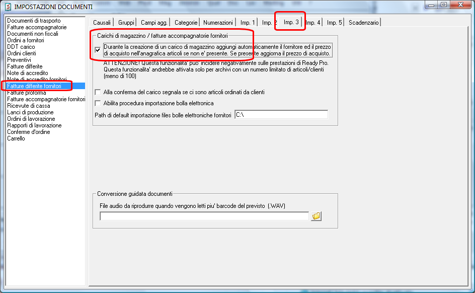

Se vuoi che in automatico venga aggiornato il prezzo di acquisto riferito a quel fornitore devi abilitare in UTIL / IMPOSTAZIONI DOCUMENTI / IMP.3 l'opzione indicata in figura:

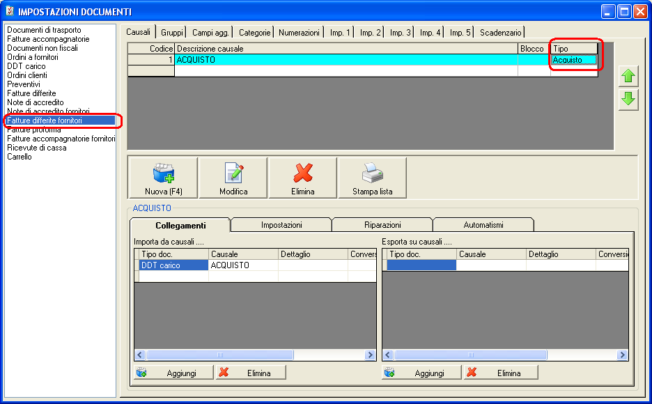

Citazione: se non movimenti il magazzino come fai a caricare il prezzo di acquisto? dall'ordine al fornitore o dalla fattura fornitore. Per fare in modo che le FATTURE DIFFERITE FORNITORI influiscano sul prezzo di acquisto vai su UTIL/IMPOSTAZIONI DOCUMENTI e specifica che le causali che utilizzano sono di tipo ACQUISTO (vedi la cella evidenziata in figura)

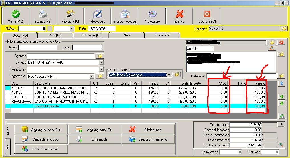

l.iervolino
Ho provato a risalvare la fattura sia fornitore che cliente ma niente.
inoltre ti assicuro che la data fella fatt. fornitore è antecedente alla data della fatt. cliente
allego immagine.........
ancora non ho capito perchè non mi carica il prezzo di acquisto

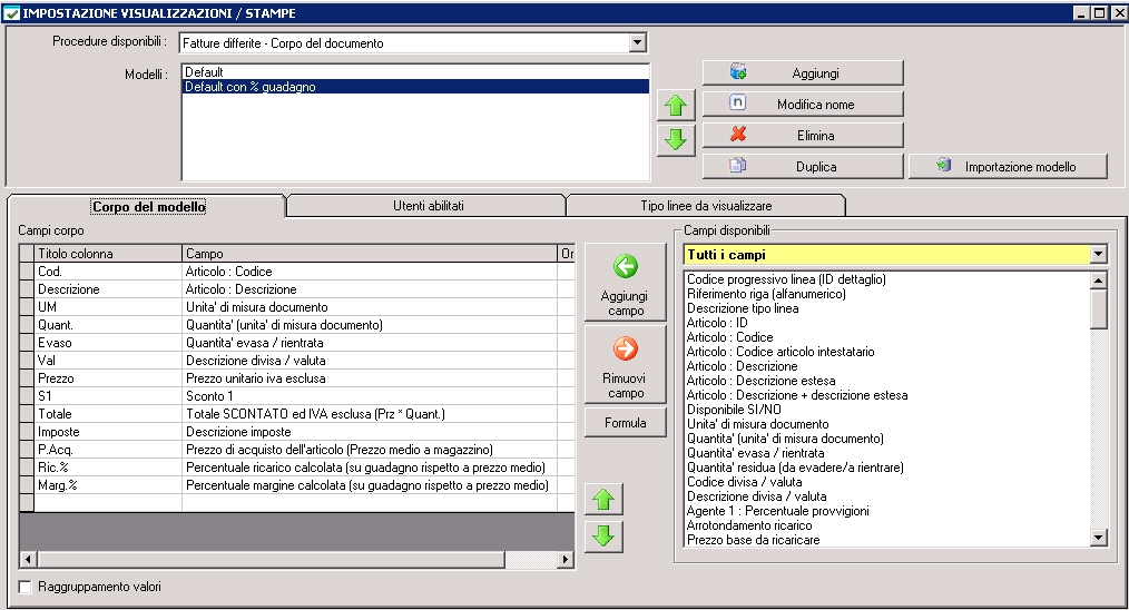

Puoi mostrarci i campi utilizzati nelle ultime tre colonne? Per intenderci una visualizzazione simile a questa:

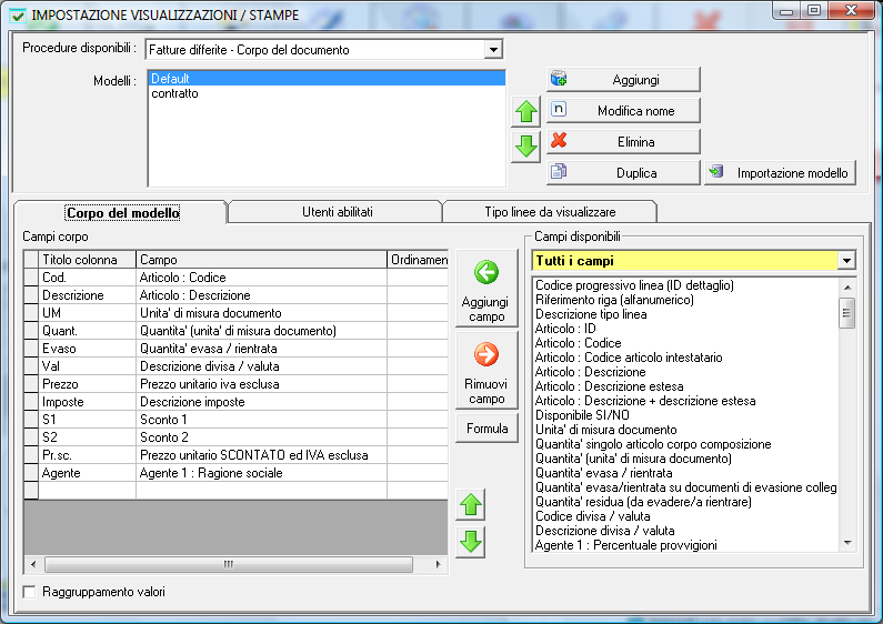

l.iervolino
Queste sono le voci
