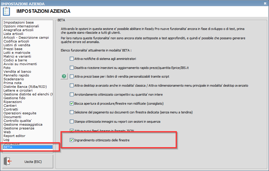

Sulle ultime versioni 2025.5.x e' presente una ottimizzazione per le finestre ingrandite, con attivato anche l'ingrandimento dei font (dal menu FILE/IMPOSTAZIONI GRAFICHE, opzione indicata come BETA perche' non definitiva)
Se e' questo lo scenario di cui parliamo con la nuova versione le visualizzazioni vengono create correttamente in proporzione alla dimensione della finestra, e quindi se avete creato delle visualizzazioni con colonne proporzionate ai font "grandi" adesso e' probabile che possiate trovarle piu' grandi del normale, ed andrebbero corrette. Quel modo di dimensionare le colonne in realtà aveva il problema che riducendo la finestra, o lavorando con piu' utenti con risoluzioni diverse, creava colonne molto piccole e non utilizzabili. Con la nuova modalita' invece le colonne vengono proporzionate alle dimensioni della finestra attuale
Volendo e' possibile tornare al funzionamento precedente (che comunque non era corretto) disattivando una opzione dal menu UTIL/IMPOSTAZIONI AZIENDA, ma io suggerirei piuttosto di correggere le visualizzazioni, perche' in futuro questa sara' la configurazione predefinita
