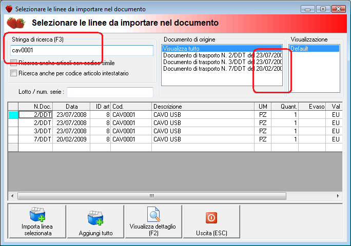

Citazione: Siccome è lunghissima Nel senso che hai molte linee caricabili e quindi impiega molto tempo ad aprire la finestra CARICA DA?

si esatto! ti faccio un esempio mi capita spesso di dover fare delle bolle di reso a fornitori e quando clicco su "carica" ci mette diversi minuti... tieni conto che noi carichiamo circa 3000 bolle all'anno....
se potessi selezionare, prima di far partire la ricerca, il periodo o l'articolo, sarebbe più snella

Citazione: ma possiamo sempre interrompere la ricerca e restando sulla stessa finestra operare delle selezioni Be' questo e' quello che fate gia' ora immagino In questo caso il filtro per data/documento e/o articolo esiste gia'

- clicco su "carica da altro doc" - interrompo la ricerca - inserisco il codice dell'articolo - ..... aspetto almeno un paio di minuti...... ronf.. ronf... - spulcio tra le bolle per trovare quella che mi interessa (potrebbero essere anche qualche decina per articoli acquistati molto frequentamente)
se potessi selezionare un intervallo di tempo suppongo che la ricerca sarebbe più veloce
ora che mi viene in mente sarebbe mooooolto utile poter selezionare anche il nr del ddt fornitore
07/05/2010 11:15
Citazione: .... aspetto almeno un paio di minuti Ma quanti sono i documenti "aperti"?
Citazione: sarebbe mooooolto utile poter selezionare anche il nr del ddt fornitore Dovresti vedere i documenti del fornitore con il numero ed ordinati per data nella lista a fianco,quella con titolo DOCUMENTO DI ORIGINE (e puoi scegliere di vedere le righe solo di quello)

aaaaaahhhhhhhhh ok ok ok ecco svelato l'arcano!!!!
io non li chiudo mai i documenti...... non li carico nella fattura insomma
comunque il problema dell'ordinamento o della selezione sarebbe molto utile ugualmente perchp come ti ripeto su 3000 bolle all'anno una marea contengono gli stessi articoli (siamo impiantisti)
ma mi sorge un dubbio...... se devo fare un reso su un ddt chiuso come faccio??? lo devo riaprire ovviamente suppongo.....

Si bloccarli equivale a chiuderli forzatamente senza convertirli su altri documenti. Se ho capito potrebbe essere una soluzione (ovvero bloccare i vecchi ddt). Devi pero' farlo uno ad uno

io mi riferivo alla possibilità di bloccarli in blocco, forse non mi sono spiegata bene
ho provato e funziona... è lunghissimo ma funziona ed è sempre meglio che stare ad aprirli uno ad uno
- ddt di carico - visual (F10) - ho selezionato l'anno 2008 - elaborazioni - blocca tutte le righe
