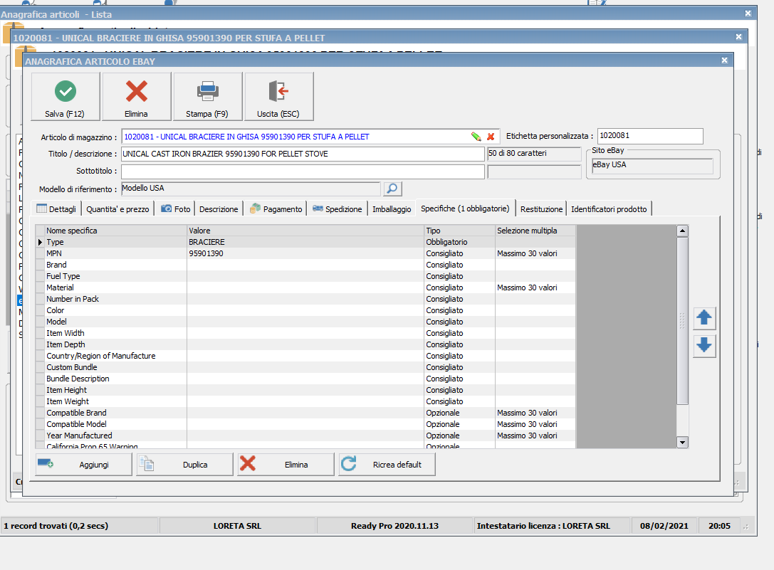

Ciao ho preso familiarità su come impostare categorie e specifiche in Ready ed Ebay, ma è un lavoro immenso considerato che lavoro in quasi tutte le piattaforme Ebay e con le relative lingue. Per semplificare un pò ho pensato di agganciare la specifica Ebay al campo anagrafica articolo "categoria" che già questo campo è compilato ed anche tradotto. Ma quando si caricano le inserzioni in Ebay il campo specifica prende solo la categoria in Italiano anche l'ho tradotta, è normale? Mi consigliate un'altro campo da usare che sia sempre con la possibilità di traduzione? Grazie

USER347118
allego altro screen dell'inserzione dentro Ready

USER5210
Citazione: Ma quando si caricano le inserzioni in Ebay il campo specifica prende solo la categoria in Italiano anche l'ho tradotta, è normale? Questo problema e' stato corretto sulla versione 2021.1.7 rilasciata oggi Grazie per la segnalazione
