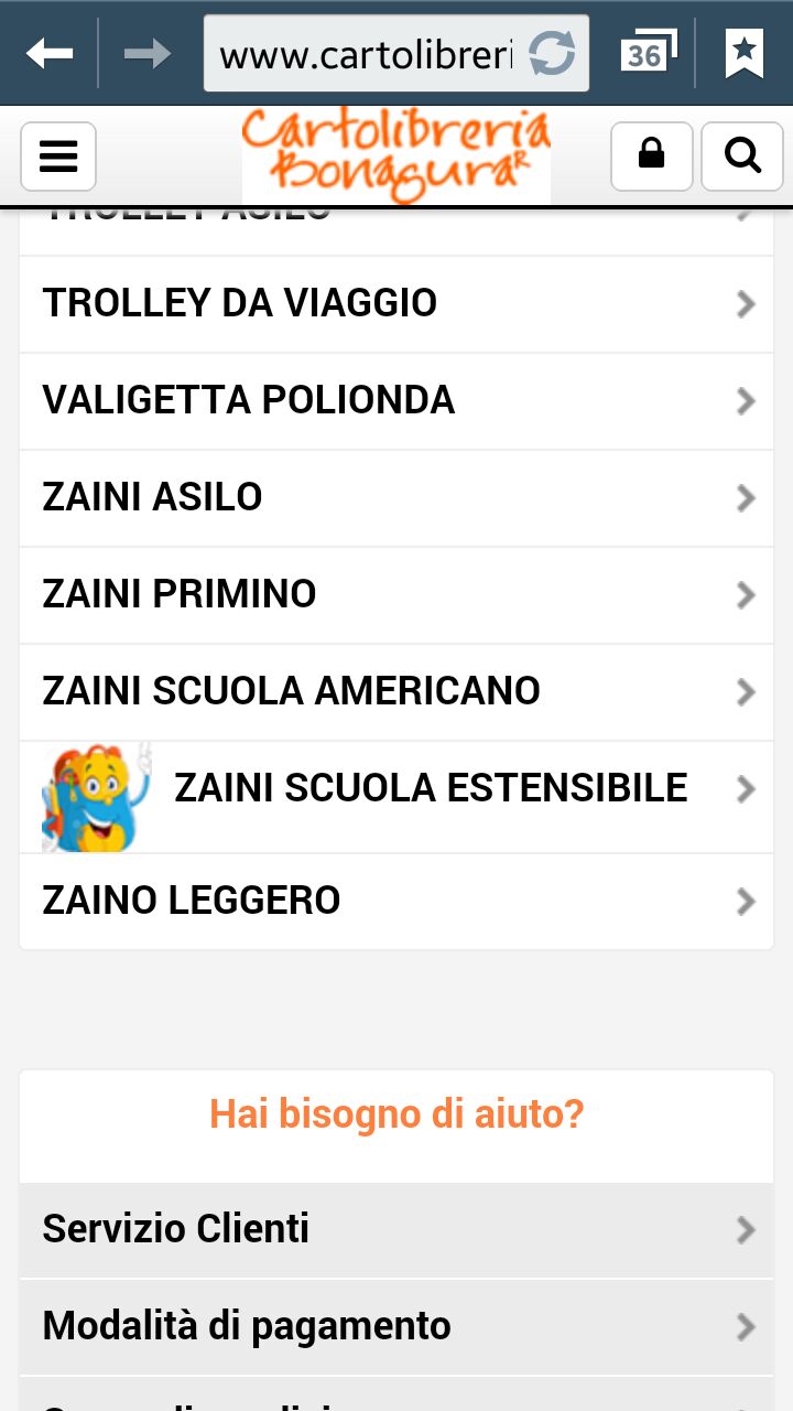

Ciao, sulla versione mobile i pulsanti delle categorie vengono fuori automaticamente (se non è stata impostata una pagina personalizzata per la categoria). Quindi per mostrare categorie+miniature è sufficiente specificare il tipo foto x le miniature delle categorie nella nuova opzione del plugin mobile.

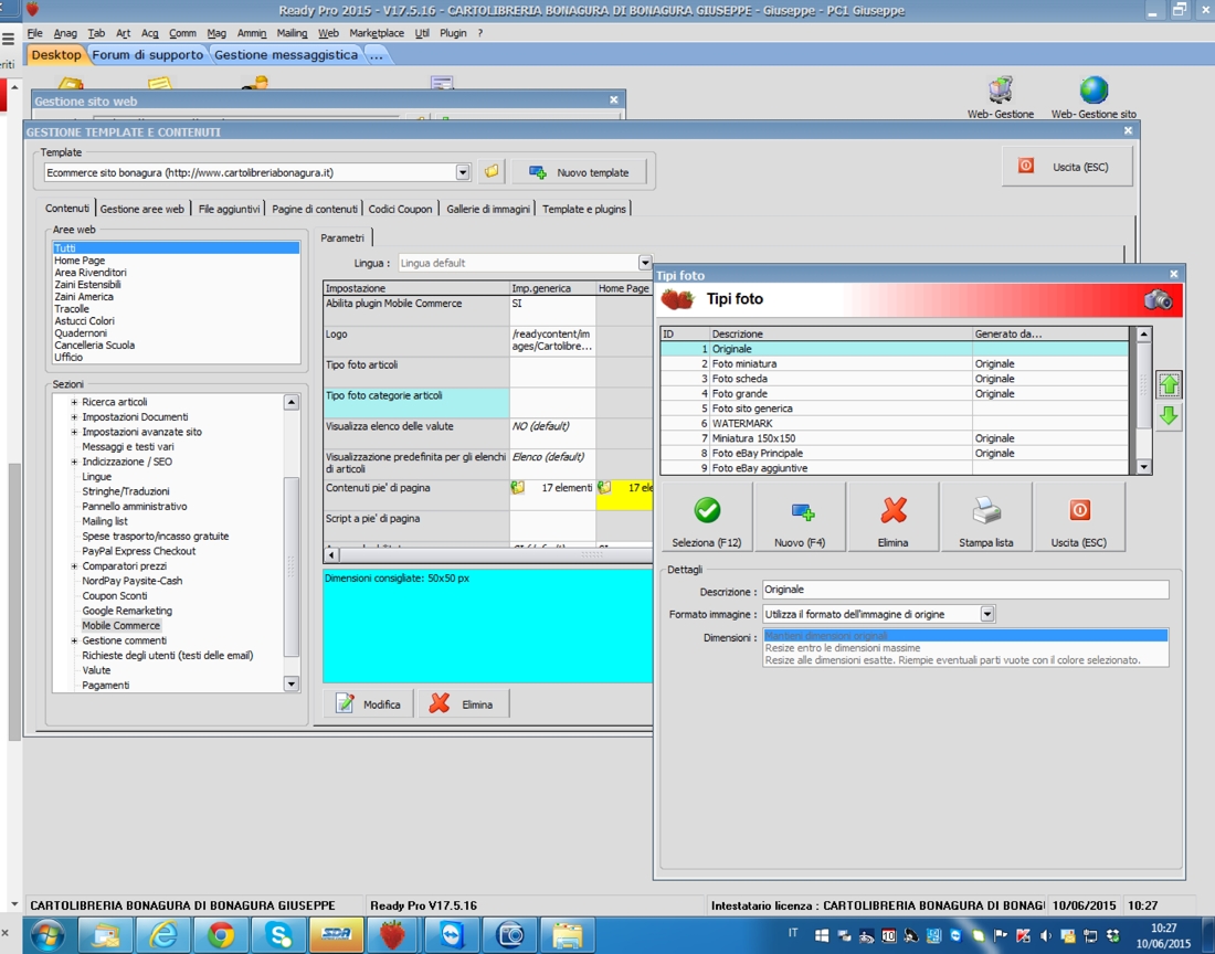

Buongiorno Samanta, scusami l'ignoranza ma quando vado nella schermata che tu mi indichi, il risultato è quello indicato nel file allegato. Come devo procedere? Grazie sempre e buon lavoro.

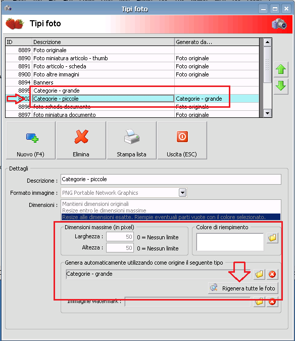

Ciao, dovresti creare un tipo foto apposito per la visualizzazione su mobile (Consigliati 50x50 px). http://help.readypro.it/manual.php/it/300/tabella-tipi-foto
Poi creare le foto su ogni anagrafica categoria ed infine associare il tipo foto in questione nell'opzione del template che ti ho indicato sopra.
NB: Se hai già un tipo foto categoria (di altre dimensioni) puoi generare le foto automaticamente associando tale tipo foto come formato di origine del nuovo evitando cosi di dover creare le foto su ogni categoria.

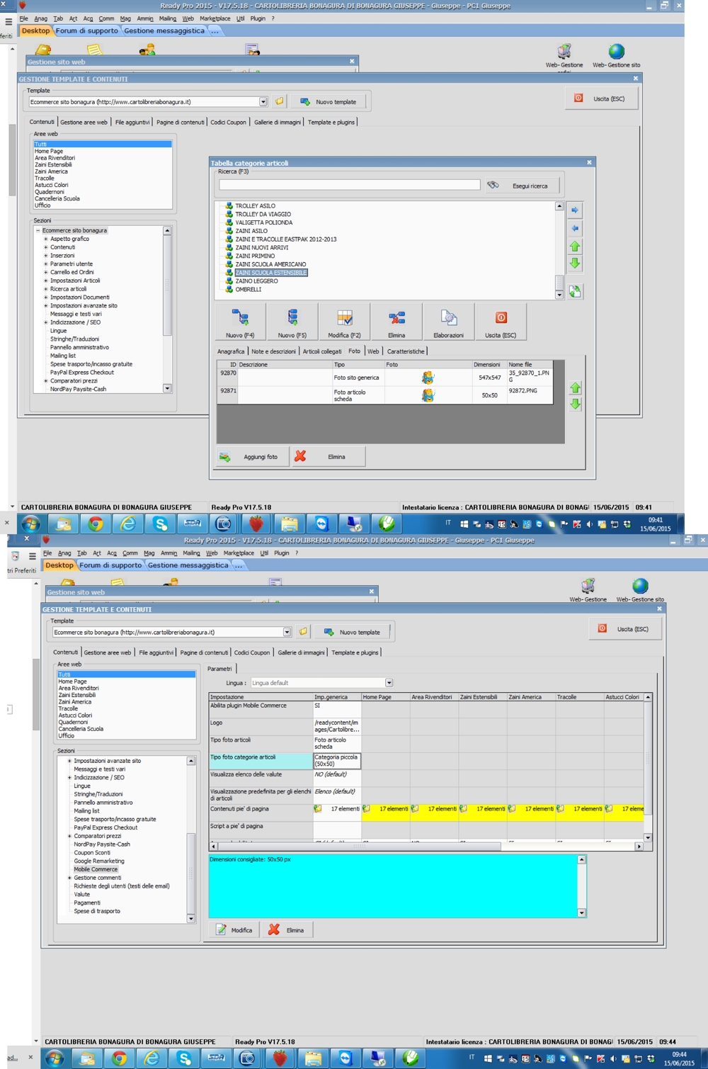

Ciao Samanta, scusami se ritorno sul problema, ma nonostante ho eseguito la procedura che mi ha indicato Glauco in teleassistenza ed avendo fatto una prova con una miniatura, la stessa ancora non è visibile. Vedi file allegato. Dove ho sbagliato? Grazie sempre e buon inizio settimana.
15/06/2015 11:06

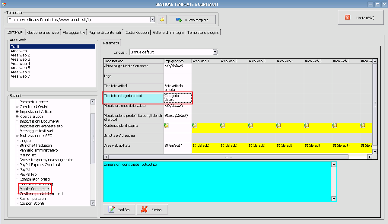

Citazione: nonostante ho eseguito la procedura che mi ha indicato Glauco in teleassistenza Io però in Teleassistenza ti avevo spiegato di usare il Tipo "CATEGORIA" per le foto e non il Tipo "FOTO SITO GENERICA".
Infatti come vedi nel tuo secondo screenshot nel template c'è indicato CATEGORIA PICCOLA (50X50)
