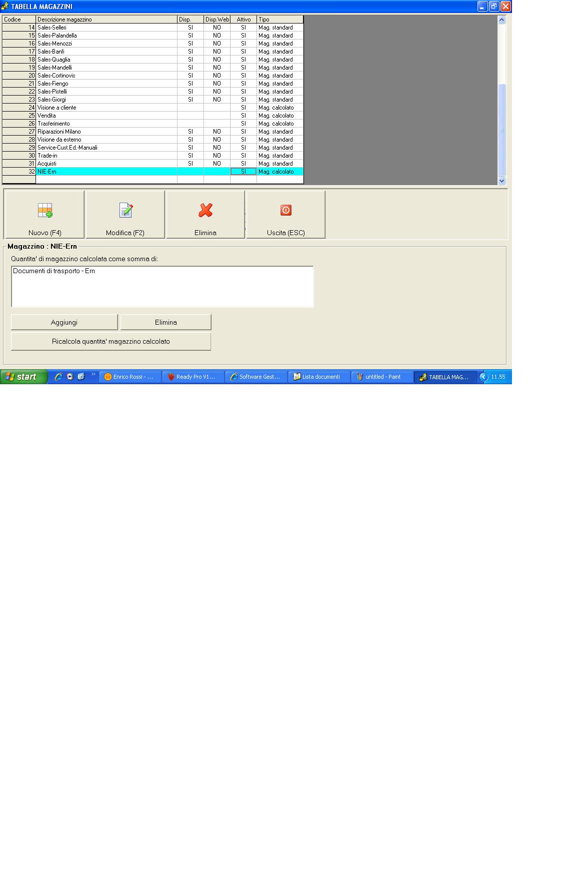

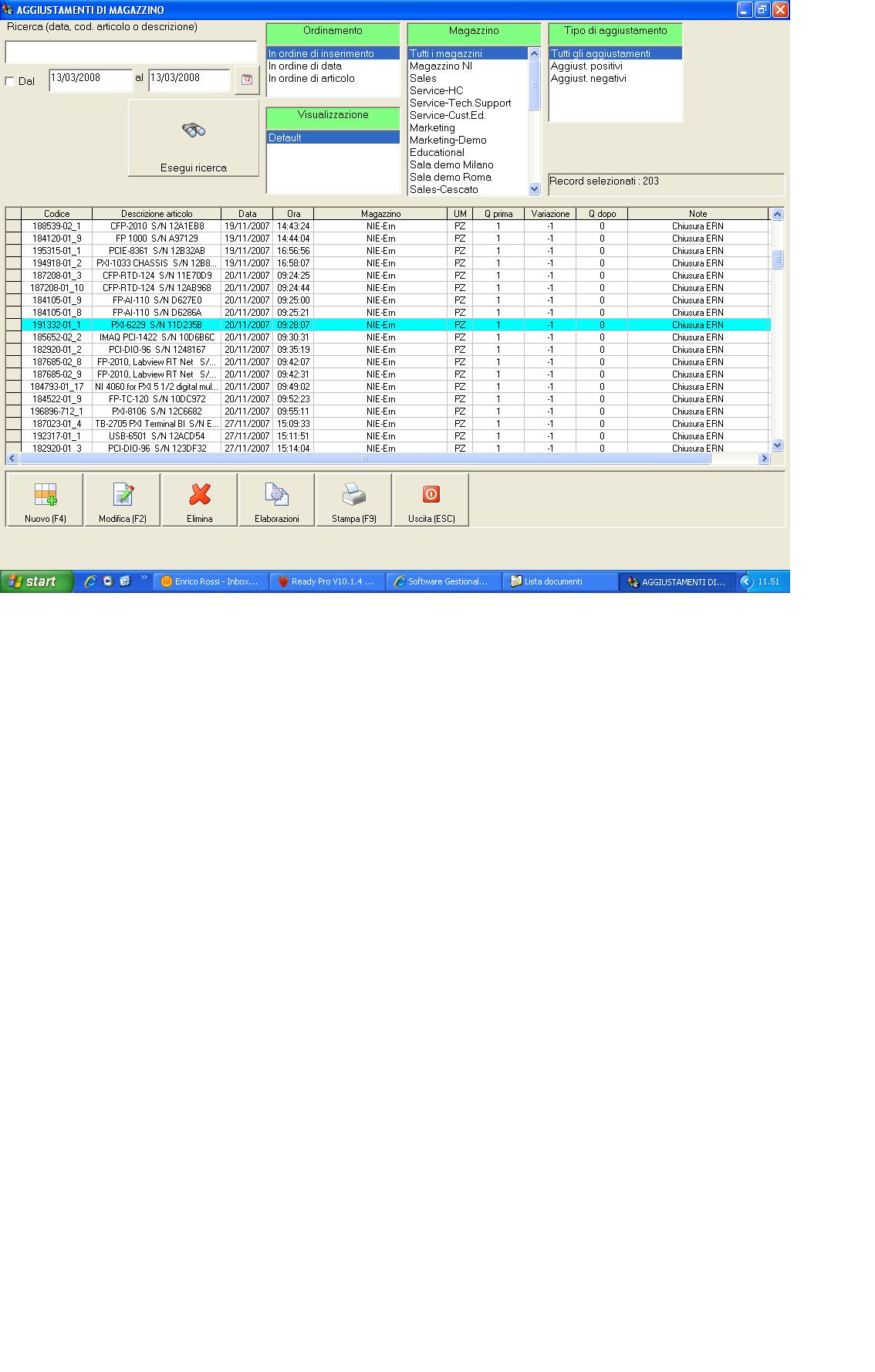

Come puoi vedere dalle immagini postate si poteva eccome, e l'ho fatto anche parecchie volte, ora dovrei fare la stessa identica operazione, come risolviamo?
13/03/2008 14:45
Citazione: Come puoi vedere dalle immagini postate si poteva eccome, e l'ho fatto anche parecchie volte, Con che versione di Ready Pro?
Citazione: ora dovrei fare la stessa identica operazione, come risolviamo? Devi modificare le quantita' sui documenti da cui questo magazzino calcolato viene generato

Abbiamo prodotti che mandiamo in riparazione (Ern) al nostro magazzino ungherese (NIE-Ern), a seconda degli accordi presi possono rientrare riparati qui oppure passano da lą direttamente al cliente. Quando rientrano qui eseguo la conversione in DDT di carico del DDT di trasporto tramite le opportune causali collegate, quando passavano direttamente al cliente facevo l'aggiustamento di magazzino indicando "Chiusura ERN" come motivazione. Ora non lo posso pił fare e giusto perchč lo sappiate, il sistema permetteva anche i movimenti fra magazzini calcolati, non solo gli aggiustamenti.
14/03/2008 07:46
Citazione: Abbiamo prodotti che mandiamo in riparazione (Ern) al nostro magazzino ungherese (NIE-Ern), a seconda degli accordi presi possono rientrare riparati qui oppure passano da lą direttamente al cliente. Quando rientrano qui eseguo la conversione in DDT di carico del DDT di trasporto tramite le opportune causali collegate, quando passavano direttamente al cliente facevo l'aggiustamento di magazzino indicando "Chiusura ERN" come motivazione. Puoi utilizzare un documento che non movimenta il magazzino come ad esempio le fatture proforma (menu COMM / FATTURE PROFORMA) Crei una causale che chiami RESO DIRETTAMENTE AL CLIENTE e poi
-se il centro di riparazione reinvia l'articolo a voi fate la conversione DDT di spedizione --> DDT di carico
-se il centro di riparazione reinvia l'articolo al cliente fai la conversione DDT di spedizione --> FATTURA PROFORMA (Reso direttamente al cliente)
Cosi' il magazzino calcolato e' corretto come quantita' ed ogni movimento e' documentato.
Citazione: Ora non lo posso pił fare e giusto perchč lo sappiate, il sistema permetteva anche i movimenti fra magazzini calcolati, non solo gli aggiustamenti. Guarda io ho provato anche con la versione 9.1 (cioe' una versione di piu' di un anno fa) e nemmeno su quella era possibile in nessun modo fare movimentazioni manuali su un magazzino calcolato. Quindi, a meno che non ci sai dire esattamente che versione utilizzavi, non so cosa dirti di piu'. Posso pero' assicurarti che anche se fosse stato si trattava di un errore. Ogni volta che vai a consultare un magazzino calcolato, la quantita' viene appunto "ricalcolate" quindi tutti i tuoi aggiustamenti anche se creati venivano poi assolutamente ignorati
