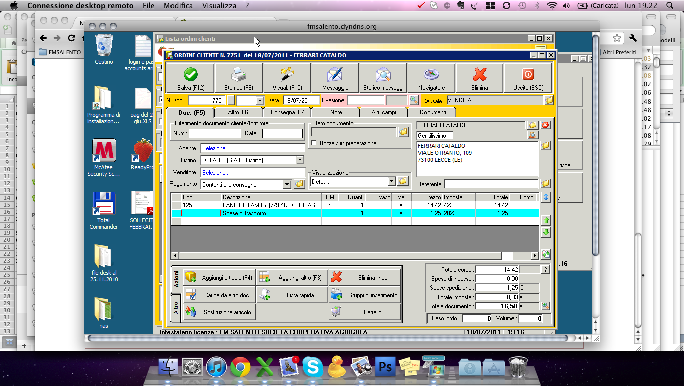

Però se il sistema di calcolo di Ready è giusto, dovrebbe comunque comportarsi nello stesso modo se si inserisce manualmente un'ordine e calcolare anche in quel caso l'iva in base alle aliquote presenti nel documento. Invece immettendo un ordine manualmente ed aggiungendo le "spese di trasporto calcolate", l'iva proposta e calcolata è del 20. Quindi come comportarsi in questi casi? non è possibile aprire ogni singolo ordine e fare le correzioni del caso.
05/07/2011 09:29

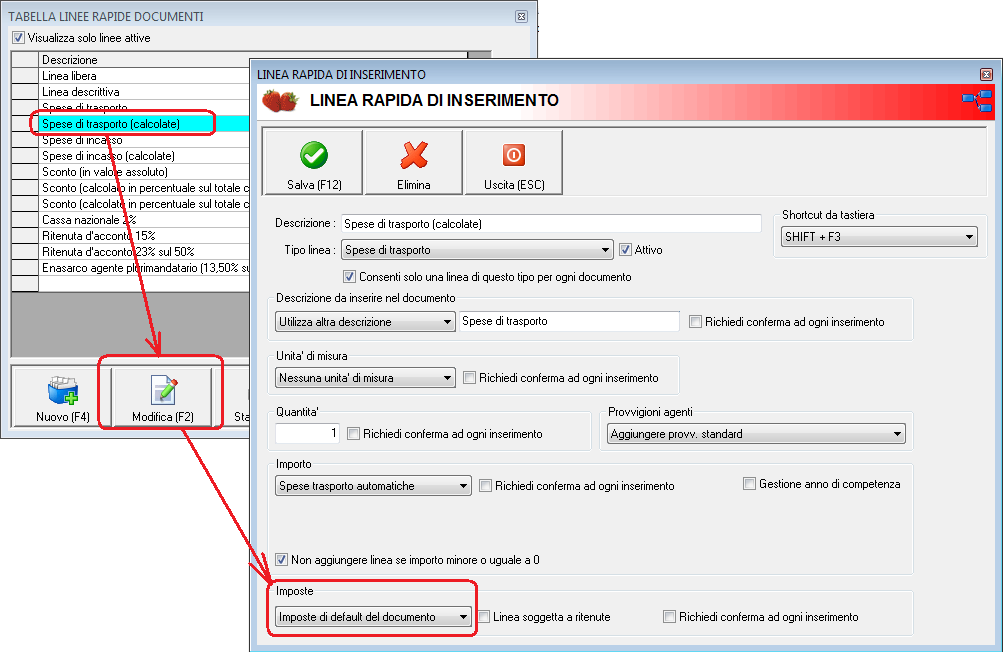

No, anche su Ready l'aliquota applicata deve essere quella della merce (quindi un documento con articoli aventi IVA al 4% deve avere anche le spese di trasporto con IVA al 4%). A meno che non siano state modificate le impostazioni delle linee automatiche
Provate a mostrare uno screenshot di un ordine che avete inserito manualmente
fmsalento
18/07/2011 19:19
fmsalento
Le impostazioni fatte all'inizio, gennaio 2010 e funzionavano anche per l'ordine on-line. Successivamente per gli ordini on-line è subentrato il calcolo automatico. Ti allego quanto richiesto

Verificate da UTIL / TIPI LINEE DOCUMENTI che per le spese calcolate il tipo di imposta assegnato sia impostato su "imposte di default del documento".
