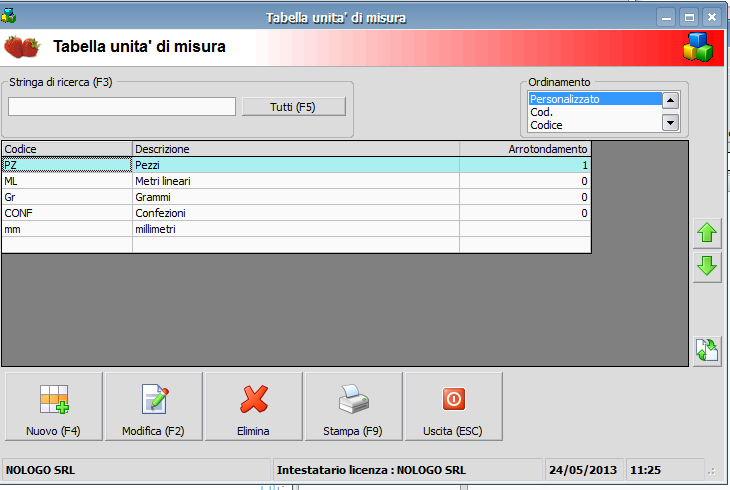

Buongiorno, puoi gestire e creare nuove unitą di misura accedendo al menł ART > TABELLE > TABELLE UNITA' DI MISURA come mostrato nello screenshot allegato

ciao mattia io ho cambiato i valori ma l'anagrafica compare con la stessa impostazione ( kg e cm) Monica

Hai modificate le unitą di misura preesistenti o ne hai create di nuove? In ogni caso dovresti provare a uscire da Ready e a rientrare Eventualmente ti consiglio di riassociare l'unitą di misura

ciao mattia ne ho create di nuove ma non hanno preso la modifica in anagrafica.
Adesso provo ad unscire da ready grz monica

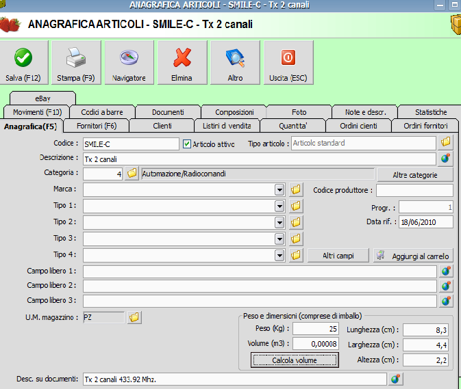

Le unitą di misura vengono gestite nel tab UNITą DI MISURA.
Quello che vedi nella scheda anagrafica sono i dettagli relativi al peso e alle dimensioni dell'articolo, a prescindere dall'unitą di misura impostata

io ho bisogno di cambiarli nella schermata dell'anagrafica.come faccio ?

Quei valori non sono modificabili. Il peso č gestito in Kg e le dimensioni in CM

io volevo proprio modificare quei valori dato che la tipologia di prodotto richiede peso e dimensioni in mm e grammi

Purtroppo l'unico modo č inserire il valore convertendo il numero
Se devi inserire 20 grammi dovrai impostare 0,02 KG

non c'č proprio modo di cambiare quelle impostazioni?

No. Quei valori non sono modificabili.
