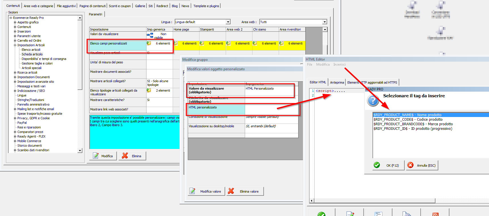

Citazione: (di articoli specifici) Cioe' solo su alcuni articoli e non su tutti? Uno script uguale per tutti o diverso da articolo ad articolo?
10/06/2019 16:50
Si - la mia domanda era su alcuni articoli, uno script specifico (quindi diverso). Oppure posso solo inserirlo uguale su tutti che preleva il tag codice articolo in automatico? Dipende cosa posso inserire nelle scheda articolo oltre l'html. Attendevo un vostro confronto.
10/06/2019 17:13
Prova con un elemento HTML personalizzato (dove inserirai pero' solo dell'HTML con lo script). Puoi usare anche qualche tag dinamico (dal menu INSERISCI come vedi nel mio screenshot)
11/06/2019 16:31
certo lì ho provato ed funziona. ma a noi serviva in un'altro punto della scheda prodotto. Si può inserire in un'altro punto? Es. non posso inserire uno javascript all'interno di una scheda (dove c'è in genere descrizioni/video/ecc.)

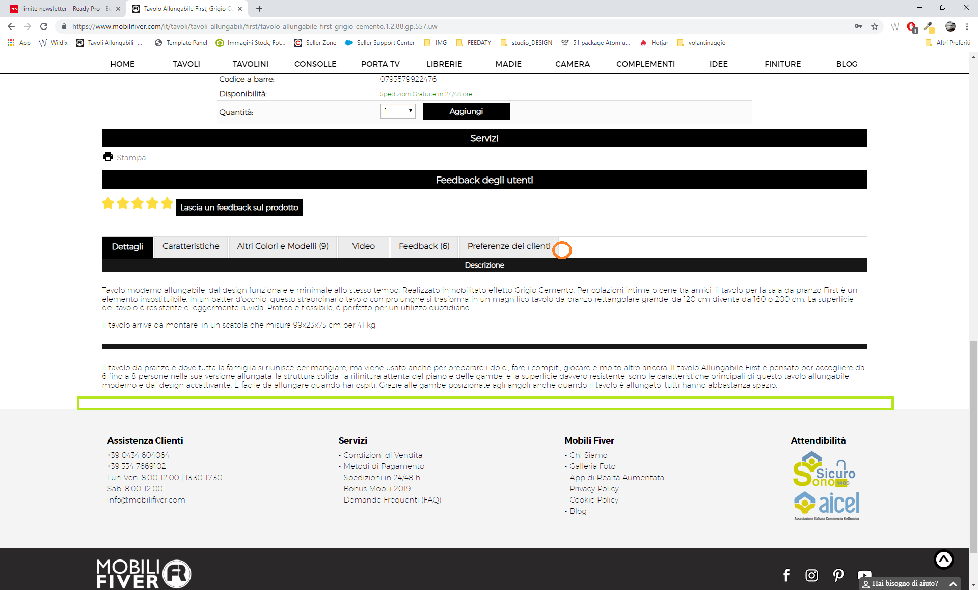

Scusami non mi sono spiegata bene. Il codice javascript che intendo inserire è un widget e come tale ha codice html e javascript. Quindi io devo piazzare questo contenuto in un punto della scheda prodotto. E' possibile oltre il sistema che avete già citato? Grazie
11/06/2019 17:43
Citazione: Quindi io devo piazzare questo contenuto in un punto della scheda prodotto. Ok. In questo caso ti devo chiedere ESATTAMENTE in quale punto (perche' una risposta generica alla tua domanda non puo' esistere)
12/06/2019 08:12
L'ideale sarebbe: - alla fine di tutte le schede, prima del footer (come riquadro verde). - Oppure anche all'interno di una scheda nuova (vedi cerchio arancio ).
12/06/2019 10:41
Citazione: alla fine di tutte le schede, prima del footer (come riquadro verde). Per inserirlo in quella posizione, e dovendo usare codice diverso per ogni articolo, direi che dovreste inserirlo dentro la descrizione estesa in HTML
12/06/2019 11:20
ok provato e funziona. Se invece devo usare lo stesso codice per tutte le scheda articolo? Come doveri fare?
12/06/2019 11:21
* Come dovrei fare?
12/06/2019 12:09
Citazione: Se invece devo usare lo stesso codice per tutte le scheda articolo? Non c'e' un automatismo che consenta di farlo
