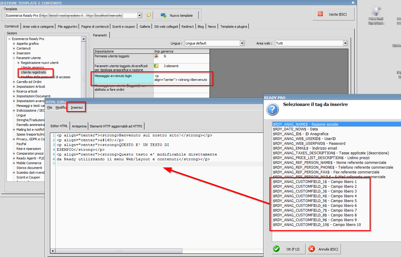

Fabio 14/01/2019 17:55 Campo libero: Fabio
Ciao Claudio,
potresti provare cosi':
- inserisci il link nell'anagrafica del cliente in uno dei 10 campi personalizzati
- personalizzi il testo della "welcome page" dell'utente, e ci inserisci il link (che cosi' solo quel cliente potra' vedere)
Fabio 14/01/2019 17:56 Campo libero: Fabio
Per "welcome page" intendo questa
Claudio 14/01/2019 18:21 Claudio
penso però che la prima immagine si riferisca ad altro...Imbarazzato
Fabio 14/01/2019 18:29 Campo libero: Fabio
Sì, scusa
Claudio 15/01/2019 17:17 Claudio
Funziona alla grande!!! Grazie mille!Grazie
