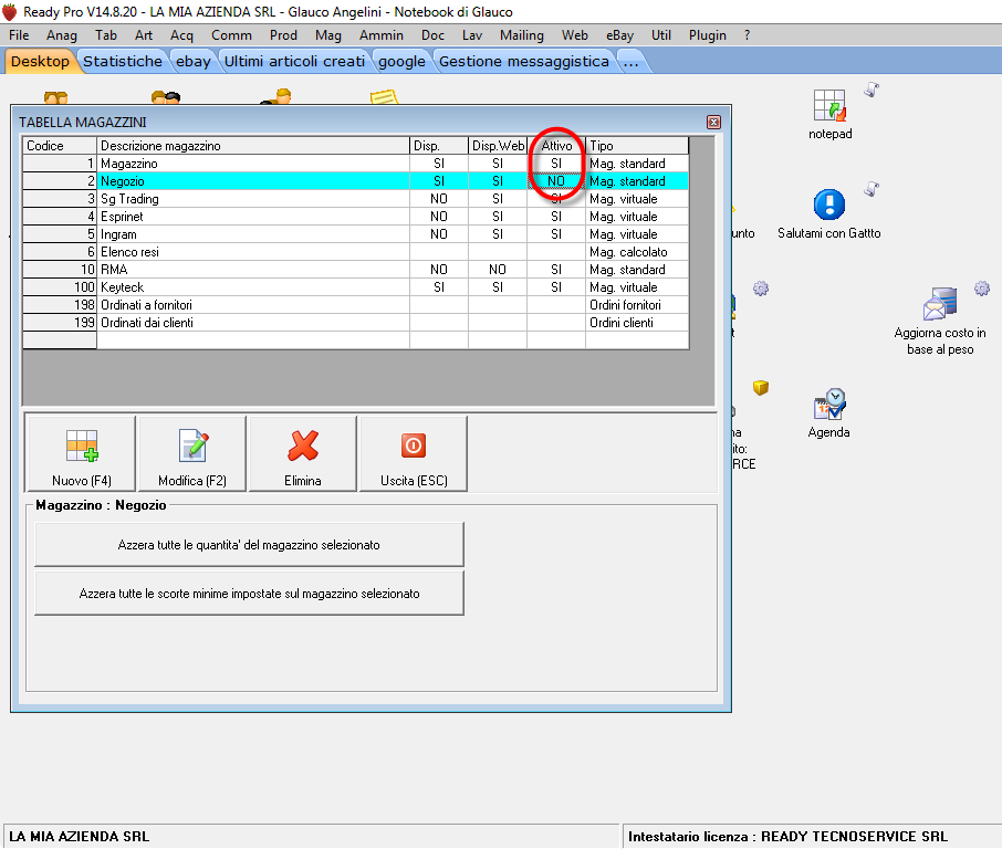

Citazione: dovrei azzerare i magazzini ,di cui uno deve essere eliminato perchè non mi è più utile Anche qui è possibile se NON è stato utilizzato da qualche documento o movimento di magazzino. In caso contrario puoi disattivarlo tramite questa impostazione:

Sono passati circa 3 mesi da quando hai aperto questo thread quindi proviamo a fare il punto. Hai chiesto: Citazione: creare un altro archivio dove mantenere solo ... gli articoli con relative quantità e prezzi di costo e vendita La mia risposta è stata quella di duplicare l'archivio e di azzerare tutte le quantità di magazzino. Quindi hai seguito questa strada oppure ora stiamo parlando di qualche altra soluzione?
