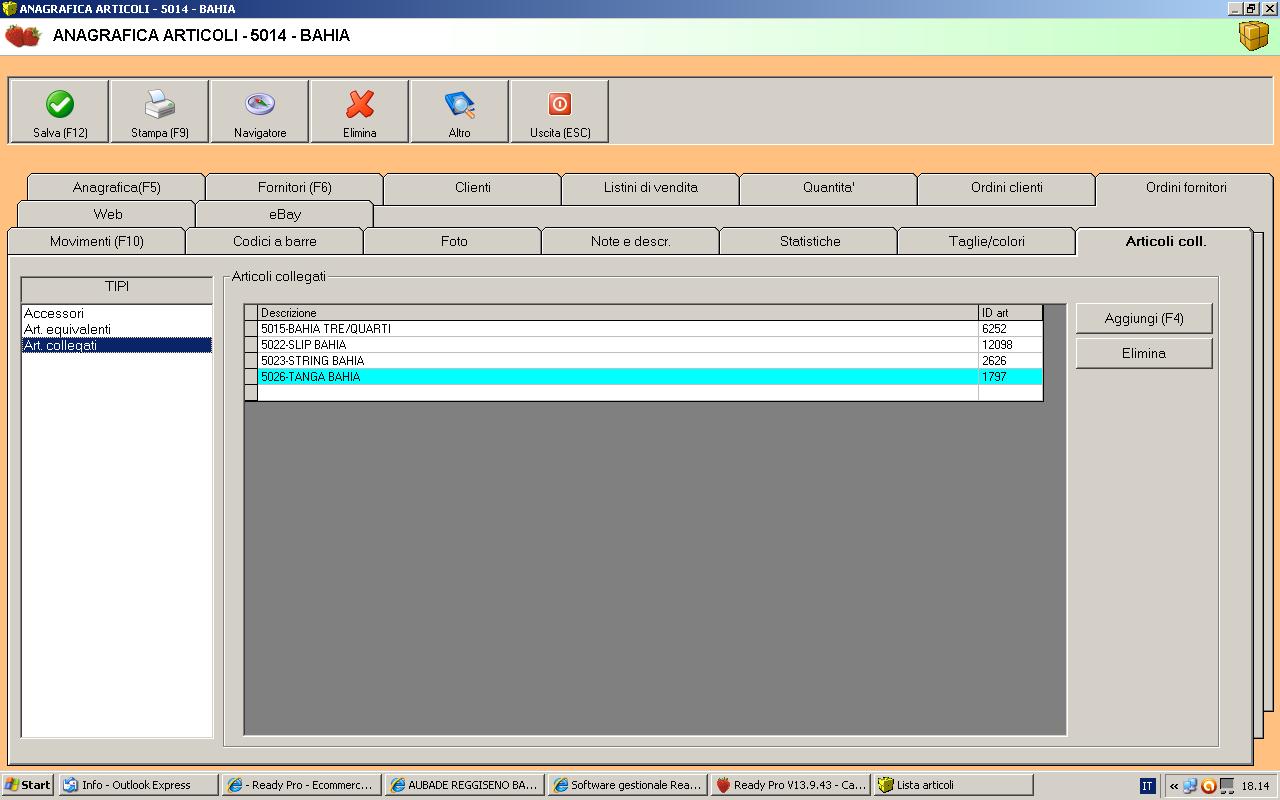

Hai perfettamente ragione . Gli articoli erano stati depubblicati .
Ho creato un nuovo tipo " articoli consigliati " dandogli la caratteristica biunivoca come accessori. Quindi inserisco l'articolo B da consigliare nella scheda dell ' articolo A. Nella scheda B appare " e' l'articolo consigliato da A " 1 si può creare un " gruppo " di consigliati ? Es le due slip sopra possono andare bene per 2 reggiseni. Devo comunque entrare nelle due anagrafiche ed aggiungere manualmente le due slip o c'è il modo di importare i consigliati di un altro articolo ? 2 C e' la possibilità di far consigliare A in B e B in A ?

Nella scheda del reggiseno e' consigliato lo slip. Si può nella scheda dello slip consigliare il reggiseno ? Oppure il reggiseno puo ' esserci solo come articolo " e ' articolo consigliato di " ? Una soluzione potrebbe essere mettere nei consigliati dello slip il reggiseno . Spero di essere stato chiaro.

Predi l'esempio del reggiseno da cui siamo partiti art 5014 . Questa scheda consiglia il 5022 e il 5023. Se entri nella scheda dell'articolo 5022, troverai la frase " è articolo consigliato di " e non la frase "articoli consigliati" In questo modo 5014 consiglia 5022 e 5023 , ma vorrei ottenere 5022 consiglia 5014 e 5023. Spero di essermi spiegato meglio

Citazione: ma vorrei ottenere 5022 consiglia 5014 e 5023. Prova a rifare da capo, scollega gli articoli; poi entra nella scheda prodotto 5022 e collega gli articoli 5014 e 5023. Poi fa sapere se era quello che intendevi

:wall Ritorno sul 3d. Ritornando agli articoli citati vorrei ottenere:
- l'art 5014 consiglia 5022 e 5023 - l'art 5022 consiglia 5014 e 5023 - l'art 5023 consiglia 5022 e 5014
C'è un modo per evitare di selezionare manualmente gli articoli nelle rispettive anagrafi.

Speravo ci fosse la possibilità in automatico di mettere in relazione tutti gli articoli consigliati nelle scheda articolo del primo. Chiaramente il problema non si pone se le relazioni fossero solo tra 3 articoli, ma quando gli articoli sono una ventina diventa lunga...Forse sarebbe utili poter consigliare un' intera categoria, come ho letto suggerito su un altro 3d. L' intento e' quello di poter facilitare la navigazione dell' utente, senza che lo stesso sia costretto a fare avanti e indietro con le freccette del browser.
