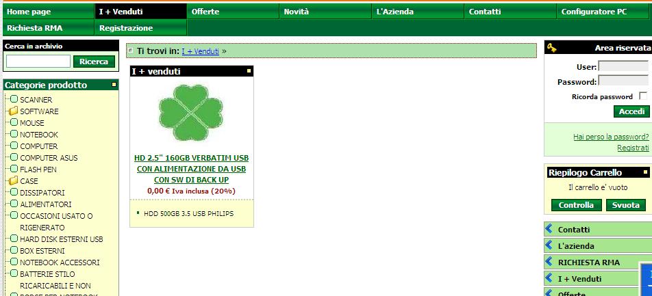

posto lo screen della pagina I + VENDUTI. Vorrei la stessa disposizione nell'home con le offerte

praticamente facendo un pò di prove ho scoperto che non è possibile distribuire gli articoli al centro in caselle ma solo in righe... non è possibile visualizzarli in riquadri come sul sito www.chl.it?
Supporto
01/03/2009 22:46
Supporto
No, con il template standard non è possibile.
