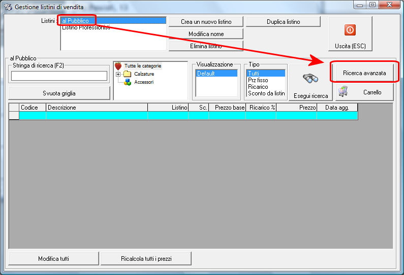

Supporto
Citazione: Premesso questo, creando un' articolo matrice con queste impostazioni, perchè gli articoli figli (che sono quelli che realmente movimento) non "ereditano" le impostazione da me impartite ? Non ereditano correttamente le informazioni perchè impostiamo un valore che non ha senso su un articolo che non movimenterai mai. Se vuoi impostare su tutte le varianti di quell'articolo il "prezzo ultimo acquisto" ed un determinato ricarico devi necessariamente farlo tramite ART / LISTINI DI VENDITA. Provo ad indicarti i passaggi da eseguire: - ART / LISTINI DI VENDITA e selezioni il listino sul quale desideri applicare queste regole:

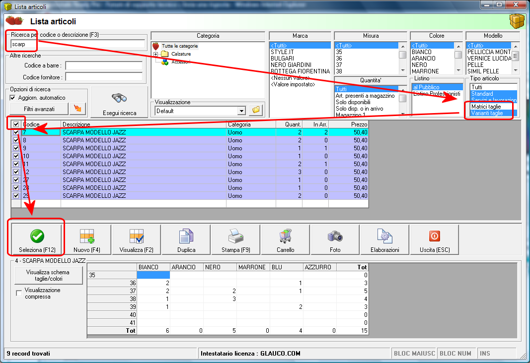

Supporto
Premi su RICERCA AVANZATA e ricerchi l'articolo SCARPA BETA selezionando VARIANTI e deselezionando MATRICE. Importi tutte le linee varianti come indicato in figura:

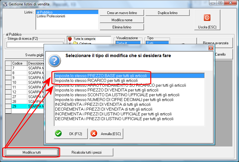

Supporto
Ora tramite il pulsante MODIFICA TUTTI imposti prima il prezzo base "ultimo prezzo di acquisto" poi "lo stesso ricarico per tutti":
