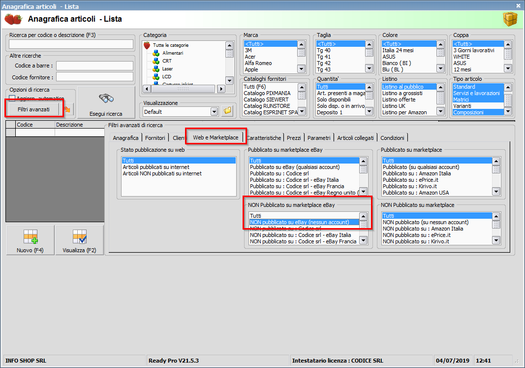

04/07/2019 12:41
Se intende una ricerca dalla lista articoli, allora esiste il filtro evidenziato qui sotto

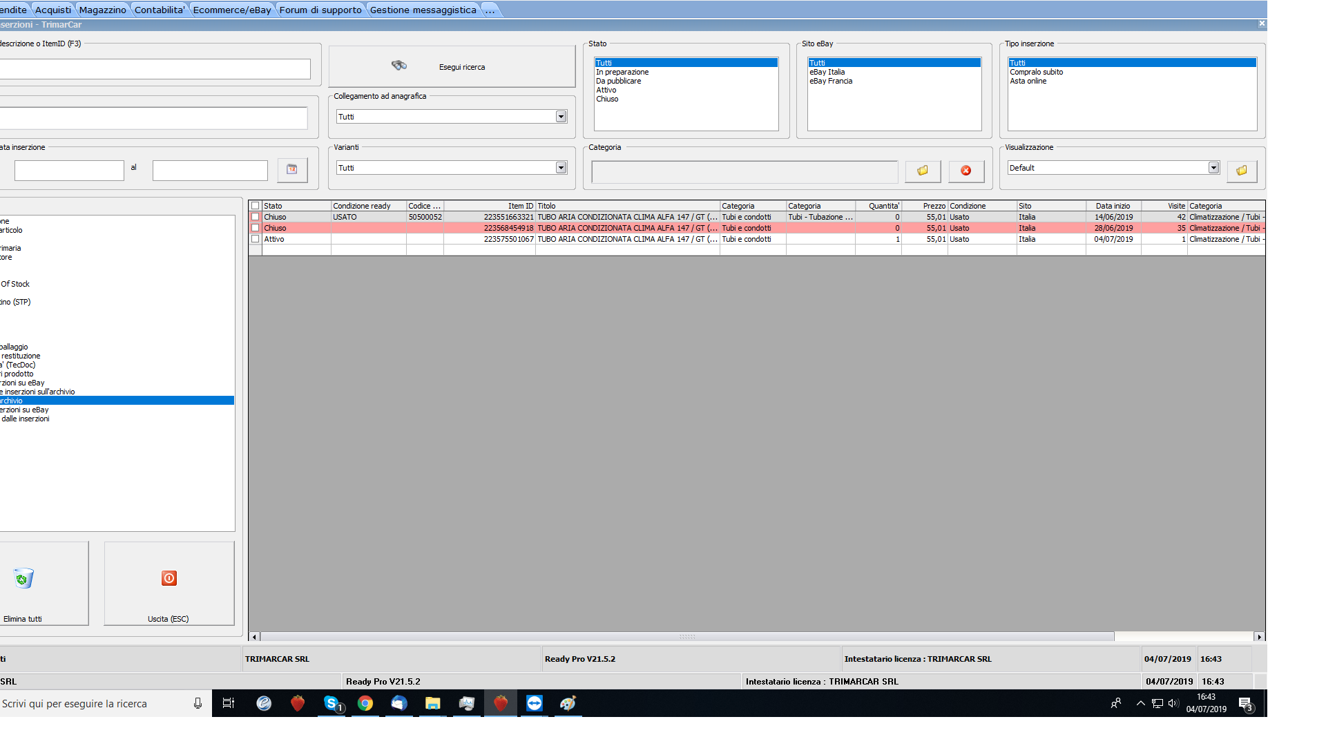

Intendo articoli che si sono sdoppiati uno è esatto con il codice e l altro è scollegato dalla categoria, purtroppo vengono acquistati su ebay e poi non esistono.

trimarcar
allego un esempio. l articolo è a quantita 0 ma se ne è creato uno uguale quantita 1 pur non esistendo
04/07/2019 18:28
Io vedo due inserzioni, una chiusa ed una sperta per lo stesso prodotto, il che puó essere perfettamente normale. Quando scrive 'pur non esistendo' intende che questo articolo non lo avete a magazzino e quindi non dovrebbe esserci nessuna di queste inserzioni che vedo?
trimarcar
04/07/2019 18:33
trimarcar
L'articolo è stato venduto quindi non più disponibile, è da 3 volte che si ricrea su ebay

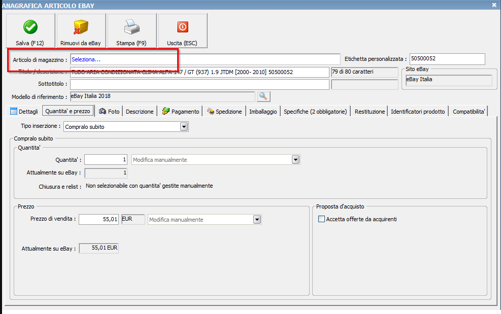

08/07/2019 11:14
Questa inserzione non e' collegata ad un articolo, ma e' configurata con una quantita' fissa. Questa inserzione direi che non e' possibile che venga relistata cosi' com'e'. Questa e' l'inserzione attiva? Oppure e' quella chiusa che gia' e' stata relistata?

08/07/2019 17:10
E' fissa perche' NON e' collegata a nessuna scheda prodotto. Quindi non avendo una scheda articolo da cui prendere le quantita' e' per forza di cose con quantita' fissa

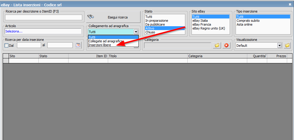

09/07/2019 10:37
Citazione: Come si è creata? Possono esserci decine di modi, e' impossibile rispondere solo da questo screenshot. Ad esempio potrebbe essere stata creata e poi l'articolo in anagrafica eliminato (ma l'inserzione e' rimasta li'). Oppure potrebbe essere stata creata direttamente su eBay o con un tool di terze parti. O potrebbe essere il risultato di un relist di un'altra inserzione non piu' collegata ad una anagrafica. Ecc. ecc. Quello che e' certo e' che non si puo' essere creata da sola
Citazione: come la elimino Ma e' una inserzione aperta o chiusa? Perche' dallo screenshot non si capisce. In linea di massima se e' una inserzione aperta potete chiuderla. Se invece e' gia' chiusa non c'e' altro da fare: quando eBay la eliminera' automaticamente dopo 100 giorni dalla chiusura sparira' automaticamente anche da Ready Pro
Citazione: e come faccio a vedere se ce ne sono altre? Si possono cercare eventuali inserzioni non collegate ad anagrafica tramite l'apposito filtro
