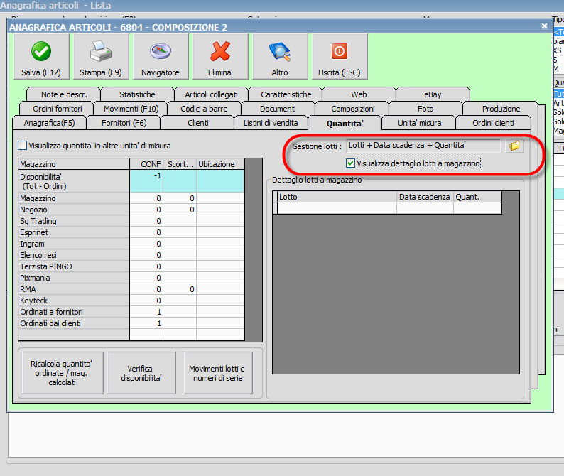

Citazione: - ok che il lotto di un articolo si carica con il relativo ddt, ma non viene gestita la scadenza del lotto:la cosa è assai deficitaria Quale versione di Ready Pro hai? Sulle nuove versioni puoi specificare il tipo di lotto da utilizzare, quindi anche con Scadenza:

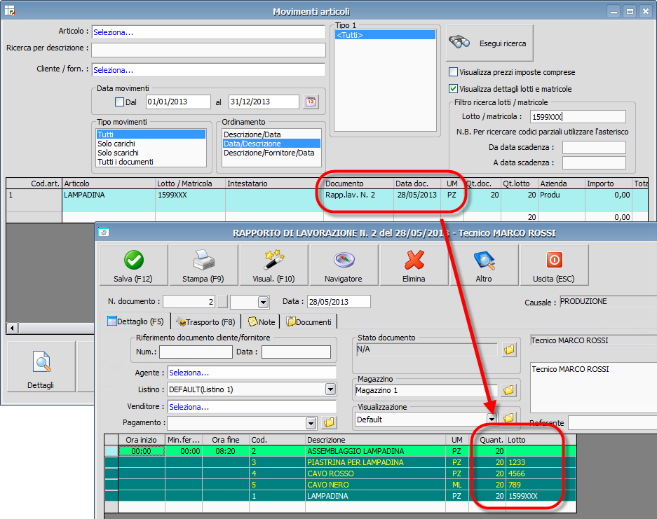

Citazione: nella trasformazione impostata dal modulo produzione è prevista la tracciabilità dei singoli lotti degli articoli componenti la distinta base verso i lotti generati dai "lanci produzione" dei "prodotti finali" ? Si. Se inserisci correttamente i lotti nel Rapporto di Produzione puoi (ad esempio partendo da un lotto inserito nel prodotto finito) tracciare come l'hai creato e quali lotti hai utilizzato.
Ti mostro uno screenshot per comprendere meglio:

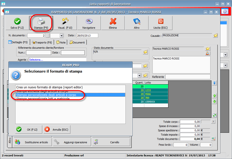

dovendo necessariamente aggiungere il singolo "lotto di produzione" dell'articolo trasformato in una etichetta "standard" generata via report editor (e da apporre sulle singole confezioni dell'articolo per il lotto trasformato), ho appena verificato che nella lista dei campi disponibili al report editor per l'articolo non sono presenti i "lotti/numeri di serie". oltre alla scadenza ed altri campi vari dell'anagrafica ARTICOLO. Viceversa nella generazione del report del ddt (corpo) il campo "lotti/numeri di serie" è referenziabile in modo immediato.
Come si inserisce in un report questo campo lotti/numeri di serie" del "Campo Anagrafica Articolo" ?

Citazione: Come si inserisce in un report questo campo lotti/numeri di serie" del "Campo Anagrafica Articolo" ? Devi usare l'opzione indicata in figura:
