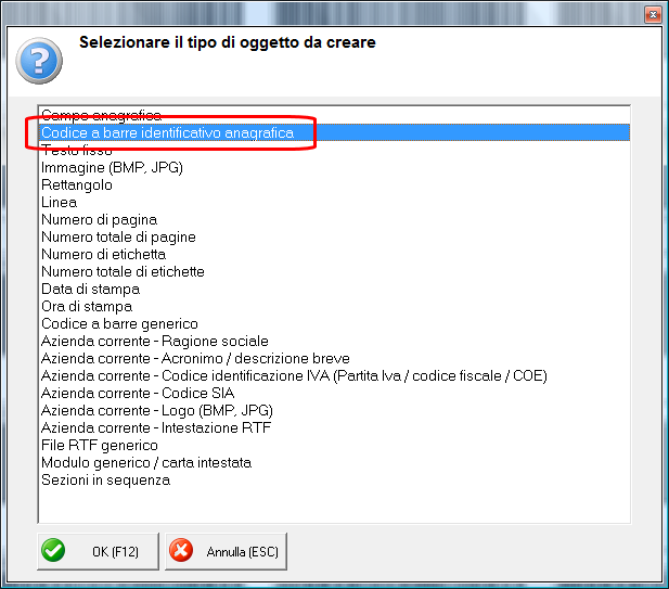

Oltre al codice articolo, anche alle anagrafiche ed ai documenti:

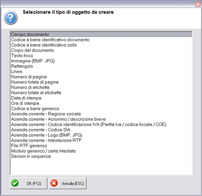

chiaraweb
12/11/2007 10:07
chiaraweb
Ciao sono alla Versione piu' recente dentro al report editor di CONFERMA D'ORDINE
non trovo la voce del codice a barre associato all'anagrafica che vedo nel tuo screenshot quello che vedo se aggiungo un campo al documento è quello che vedi qui sotto come mai? perchè il campo che mi mostri tu è associato ad altri tipi di documento?
12/11/2007 14:27
Il "Codice a barre identificativo anagrafica" lo vedi se stai creando un report per stampare una scheda articolo o una scheda cliente. Se crei un report relativo ad un documento non e' un campo disponibile che puoi stampare
