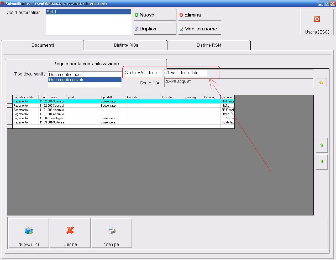

Buonasera ragazzi, ho appena installato la versione 8.11.10 di Ready, ma ho visto che purtroppo, le modifiche relative agli automatismi che tanto aspettavamo, non sono state implementate. L'ultima volta che ci eravamo sentiti, mi avevate fatto vedere delle screenshot che mostravano la possibilità di creare automatismi sfruttando le categorie articoli ma nell'ultima release, questa possibilità sembra non esistere. Chiedavamo anche di poter creare automatismi per singolo articolo. Sapreste dirmi se e quando avete intenzione di apportare queste modifiche? Ultima cosa (per adesso ): nelle registrazioni contabili, è spesso necessario mettere parte dell'IVA acquisti a costo (vedi spese telefoniche in cui l'IVA è deducibile solo al 50%). Attualmente, per registrare queste fatture è necessario calcolare manualmente il valore dell'indeducibilità e sempre manualmente, effettuare una successiva scrittura in prima nota. Non sarebbe interessante, avendo la possibilità di creare articoli che non movimentano il magazzino (servizi), poter indicare per il singolo articolo qual'è la percentuale di deducibilità dell'aliquota IVA e quale il conto dove accantonare quella indeducibile? Grazie e buon lavoro, Bruno

Citazione: ho appena installato la versione 8.11.10 di Ready, ma ho visto che purtroppo, le modifiche relative agli automatismi che tanto aspettavamo, non sono state implementate. L'ultima volta che ci eravamo sentiti, mi avevate fatto vedere delle screenshot che mostravano la possibilità di creare automatismi sfruttando le categorie articoli ma nell'ultima release, questa possibilità sembra non esistere Ti sbagli. In fase di creazione dell'automatismo devi selezionare "Articolo" come "tipo linea" e a quel punto comparira' il selettore per la categoria articolo
Citazione: Chiedavamo anche di poter creare automatismi per singolo articolo. Questo non e' ancora possibile
Citazione: Ultima cosa (per adesso ): nelle registrazioni contabili, è spesso necessario mettere parte dell'IVA acquisti a costo (vedi spese telefoniche in cui l'IVA è deducibile solo al 50%). Attualmente, per registrare queste fatture è necessario calcolare manualmente il valore dell'indeducibilità e sempre manualmente, effettuare una successiva scrittura in prima nota. Non sarebbe interessante, avendo la possibilità di creare articoli che non movimentano il magazzino (servizi), poter indicare per il singolo articolo qual'è la percentuale di deducibilità dell'aliquota IVA e quale il conto dove accantonare quella indeducibile? Prenderemo in considerazione anche questo. Grazie per il suggerimento

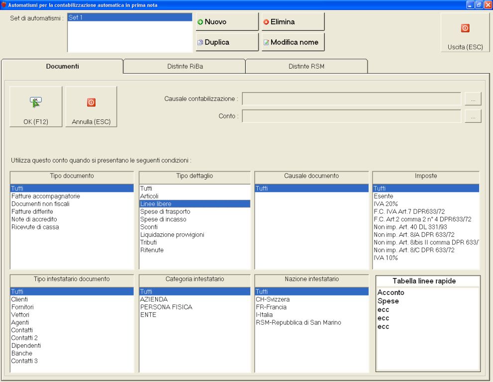

Boungiorno ragazzi, so di stressarvi incredibilmente ma considerando che da Gennaio 2007, gran parte della ns. contabilità verrà gestita internamente, mi stò adoperando per cercare di rendere la registrazione delle fatture nel piano dei conti, la più semplice possibile ed a prova d'errore. Per questo motivo, volevo sapere se era possibile aggiungere nella casella "tipo dettaglio" tutte le linee rapide create e non solo quelle di default di Ready. Se non fosse possibile, in una prossima release, si potrebbe eventualmente integrare una funzione tipo quella già inserita nella versione 8.11.10 (relativa alle categorie) che mi permetta di selezionare in basso a destra la linea rapida personalizzata? Grazie, Bruno
16/11/2006 21:15
Ciao Bruno, al momento non credo introdurremo una modifica di questo tipo. Probabilmente quello che faremo sara' dare la possibilita' di specificare una contropartita per ogni tipo linea direttamente da Tab/Tipi linee. Quindi non dalla gestione automatismi
