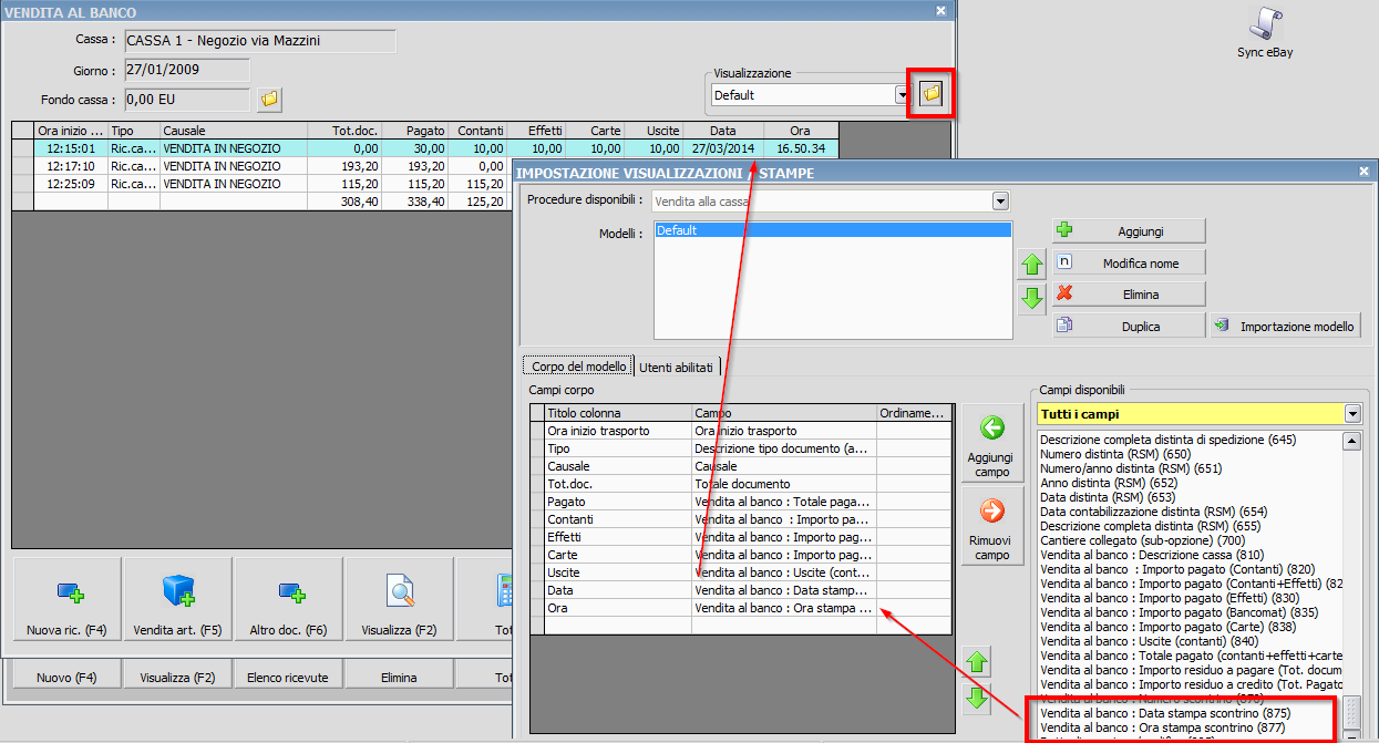

Negli ultimi 10 giorni di lavoro , dove mediamente avremo emesso giornalmente 40 scontrini, sarà successo tre volte. Come ho scritto il messaggio si e' presentato rientrando in una vendita precedentemente solo salvata.
05/01/2015 13:53
Per cercare di capire come puo' generarsi il problema aggiungi sulla lista delle ricevute due colonne con la data/ora in cui risulta essere stato stampato lo scontrino, cosi' puoi capire piu' facilmente quando lo scontrino e' stato stampato (perche' se l'avviso compare lo scontrino deve essere stato stampato in qualche modo)

 Perfetto, aggiungo il campo e monitoro per un po'
