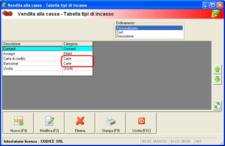

Citazione: Leggendo il “resoconto” sulle modalità di incasso di una giornata ho notato che, se pur nella finestra VENDITA AL BANCO io divida l'incasso in BANCOMAT e CARTE il registratore di cassa mette insieme sotto la voce CART. DI CREDITO03 tutto l'incassato con bancomat e carta di credito ; mentre invece somma e divide regolarmente contanti e assegni sotto le rispettive voci . Anche sullo scontrino rilasciato al cliente il pagamento con BANCOMAT viene passato come CARTA DI CRED . 03. Ready internamente cumula gli incassi di tutti i tipi di carte (come avviene per contanti e assegni). Questo e' visibile anche sui totali di cassa dove contanti e assegni sono sommati, come pure bancomat e carte di credito. Per lo stesso motivo vengono inviati cumulati a tutti i registratori di cassa
Citazione: E' possibile dividere le voci sulla scontrino ( come nella finestra VEND. AL BANCO) in bancomat e credito ? Magari utilizzando le altre voci : carte di credito 01 e 02 . No non e' possibile.

Non sto parlando delll chiusura fiscale serale . Come ho scritto . Parlo del "resoconto" della tipologia di incasso ( CONTENUTO CASSETTO )che si ottiene facendo " chiave + chiave + X " prima della chiusura fiscale . ( mi ha detto la sid che non dipende da loro ) Avete un registratore con cui fare prove ? Si ottiene come vi ho gia scritto la tipologia d' incasso: Contanti Assegni Carta di credito01 Carta di credito02 Carta di credito03 In 03 viene messa la somma di banc e carte di cred. ,mentre in assegni e contanti vengono messe le rispettive cifre. Che senso ha dividere bancomat e carta se poi inviate la cifra al reg. sotto la stessa voce ?

Citazione: Che senso ha dividere bancomat e carta se poi inviate la cifra al reg. sotto la stessa voce ? Come ti ho scritto bancomat e carta sono memorizzati internamente con lo stesso tipo di incasso. Il registratore di cassa non li divide per il semplice fatto che Ready li invia cumulati. Mi dispiace ma e' cosi' e non e' modificabile

Ok. Chiaro. Avevo questo dubbio . E quindi vuoi dire che non serve a nulla la voce BANCOMAT ? o ha qualche scopo ? La mettete per qualche motivo ? Puo essere cancellata ? Si può lasciare solo la voce carte di credito ?

Citazione: E quindi vuoi dire che non serve a nulla la voce BANCOMAT ? Serve solo per una distinzione a schermo. Ma in stampa viene poi cumulata con le carte di credito
