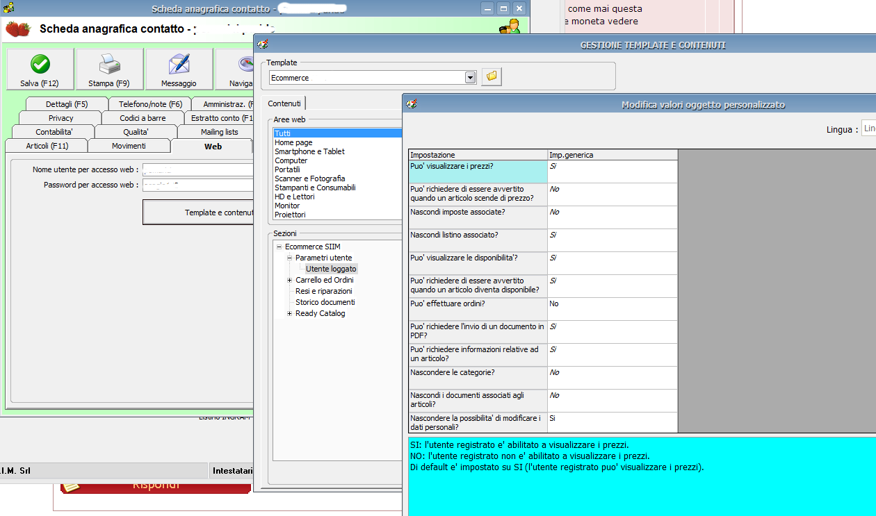

non vorrei sbagliare... ma credo che la funzione richiesta dall'utente Claudio sia già prevista in readypro e noi la utilizziamo normalmente...... allego solamente gli screenshot invitando lo staff di Readypro a completare le relative informazioni:

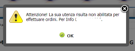

Si l' ho fatta, ho provato con una anagrafica ma quantomeno fino alla modalità di pagamento arriva.... quando dovrebbe essere visualizzato tale messaggio?
webready
16/05/2013 18:25
webready
....... se correttamente impostata.... il messaggio appare subito e cioè quando si clicca per carrellizzare il relativo prodotto ....

La condizione principale è quella di inserire NO alla voce " Può effettuare ordini?" e poi inserire il testo del messaggio da visualizzare nel popup di avviso.....ma per quello invito qualcuno di readypro a darti la procedura che a mente non la ricordo ed in questo momento sto effettuando l'aggiornamento/sincronizzazione del mio sito e non posso vederla
16/05/2013 21:54
Citazione: Si l' ho fatta, ho provato con una anagrafica ma quantomeno fino alla modalità di pagamento arriva.... quando dovrebbe essere visualizzato tale messaggio? Dovresti vederlo subito

Si ma non avevo notato che la sincro si era bloccata per un aggiornamento del sito  Funziona perfettamente!! Grazie!
