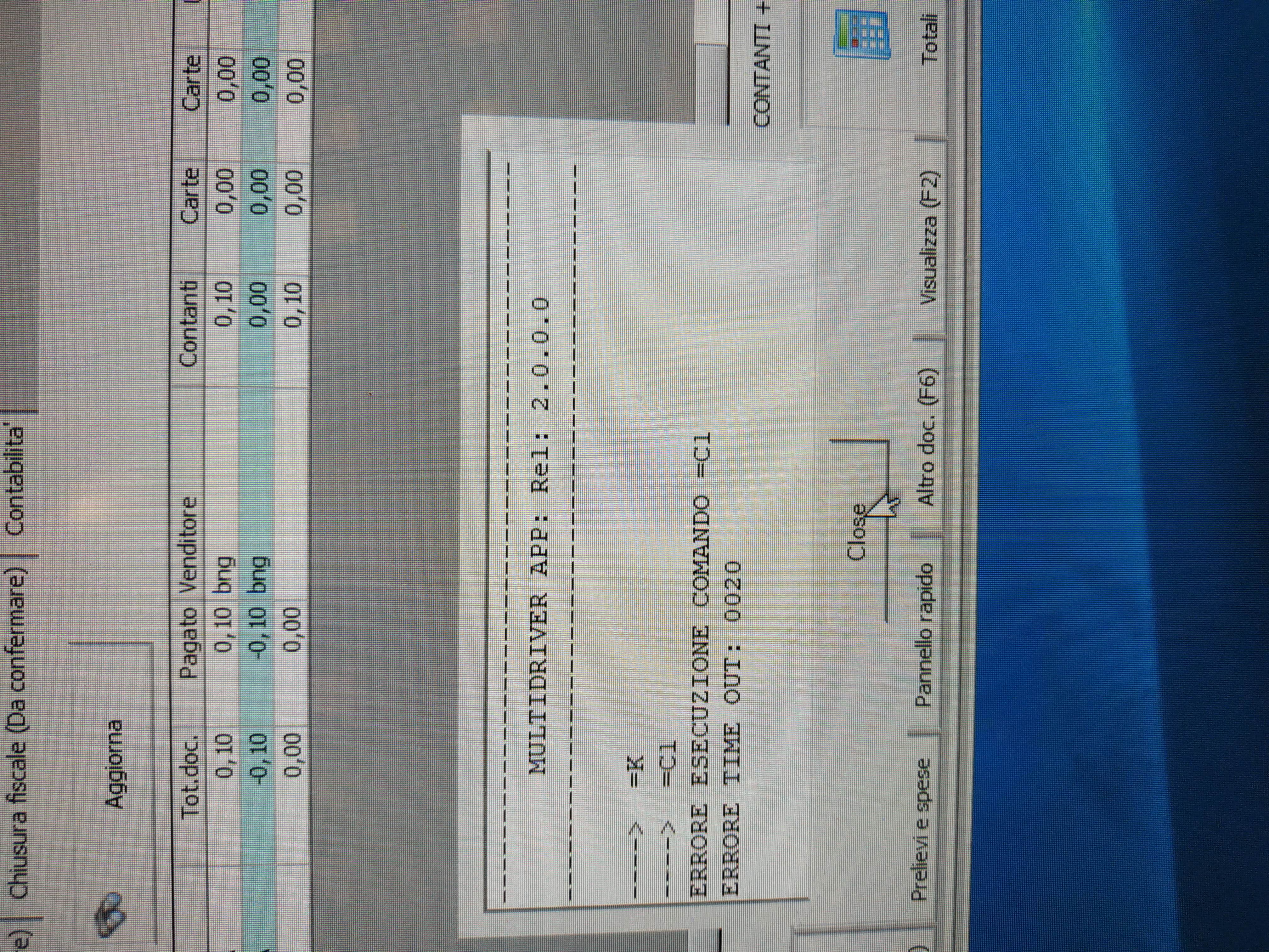

gb2
a seguito di questa schermata non esce nulla dalla cassa!

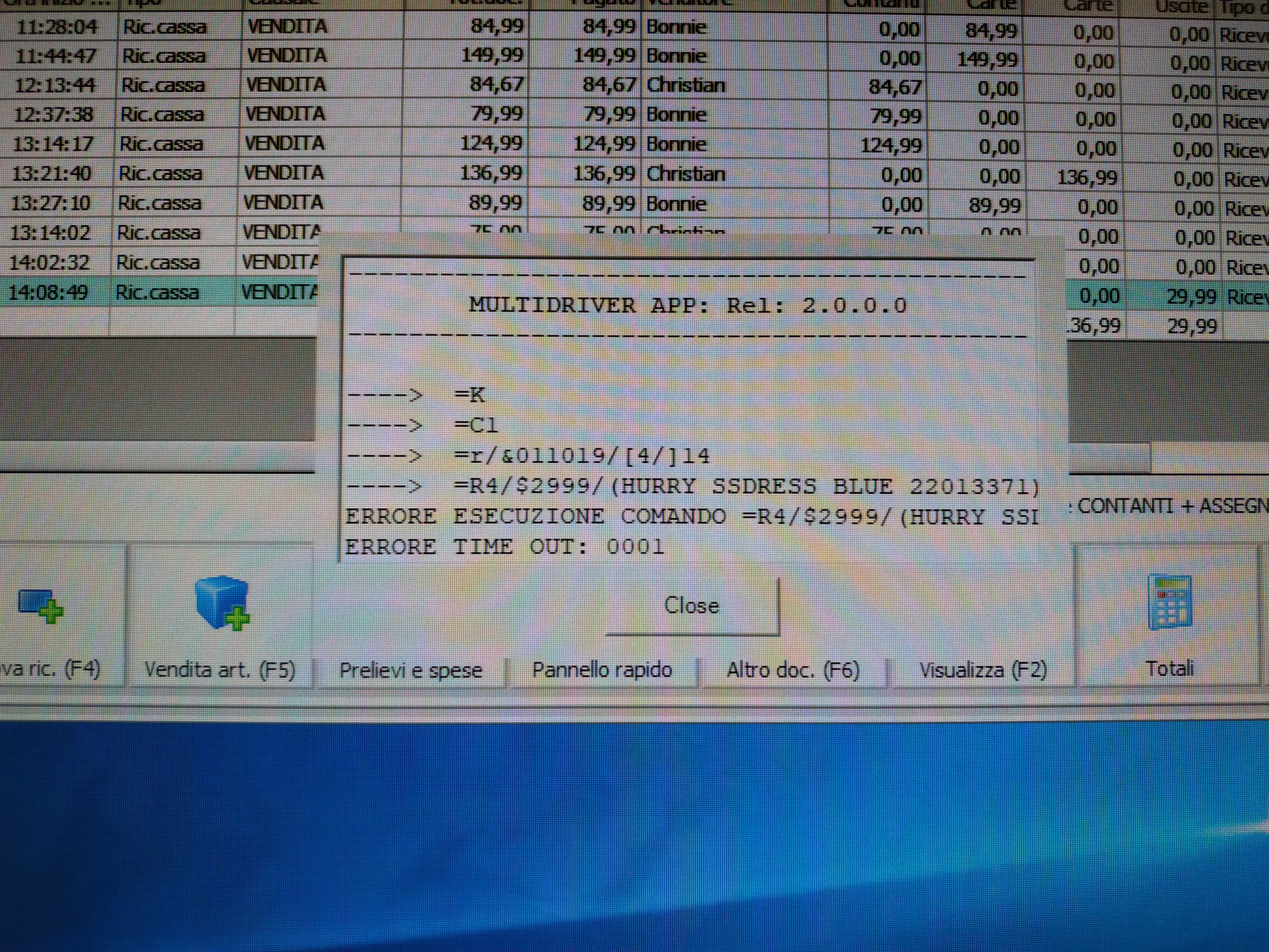

Citazione: oggi è comparso un un errore su uno scontrino di cui non avevamo mai fatto reso, Ok. Come ho scritto per potervi aiutare in merito a questo dobbiamo vedere dettagli di quello specifico reso, ovvero vedere: - copia dello scontrino di vendita - screenshot della ricevuta inserita in Ready Pro dove state scaricando quel reso

gb2
eccolo qui lo screenshot con l errore e naturalmente nulla è uscito dal registratore. Grazie
Franck
26/11/2019 16:50
Franck
Sembra essere un errore molto generico legato al fatto che il registratore non fosse "pronto", quindi staccato, spento o non in modalità registrazione...
Ho inoltrato la problematica a RCH, vediamo cosa mi rispondono.

Dopo il sollecito mi hanno risposto immediatamente:
Ciao Franck, purtroppo quello è un “banale” errore di sequenza errata. Significa che il comando =C1 è stato inviato in un momento in cui non doveva essere inviato. Sarebbe utile sapere in che condizione si verifica quell’errore: una possibilità che mi viene in mente è che l’utente sia entrato manualmente in qualche menù.

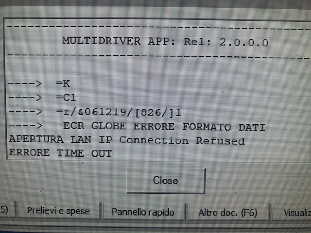

gb2
Ancora stamattina abbiamo provato a fare uno scontrino e poi nel momento di fare il reso si blocca con l'errore (allego screenshot), per favore abbiamo urgenza di risolvere, grazie!

Sembra un errore di rete, ma se così fosse dovrebbe accadere saltuariamente.
Succede invece ogni volta che fate un reso?
Intanto chiedo lumi a RCH....

13/01/2020 10:34
L'errore sopra e' sicuramente un problema di rete, nel senso che nel momento in cui effettuate la stampa il registratore di cassa non e' raggiungibile a quell'indirizzo IP
