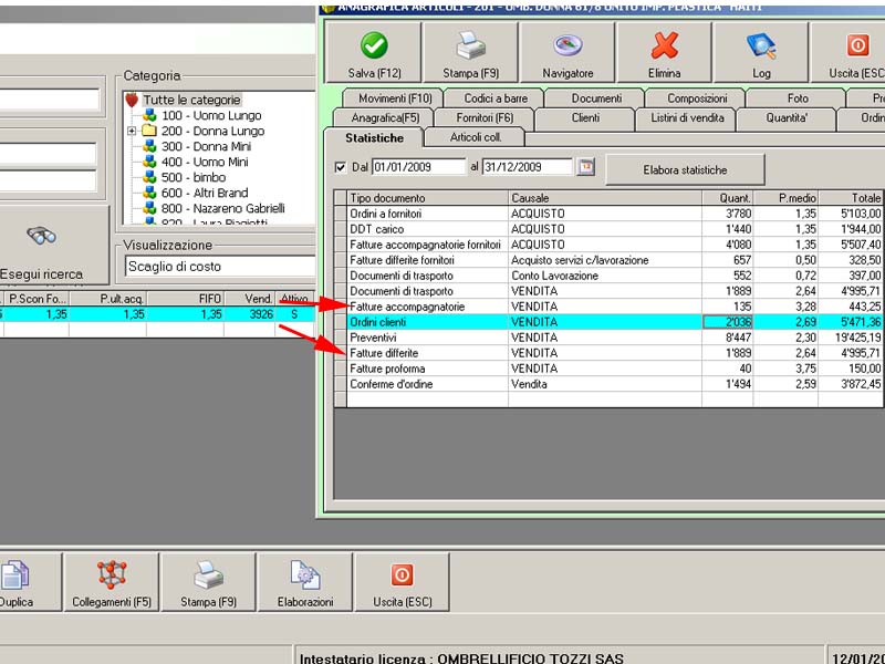

qualche cosa non funziona, la somma delle quantità dopo la modifica non sono corrette
12/01/2010 14:03

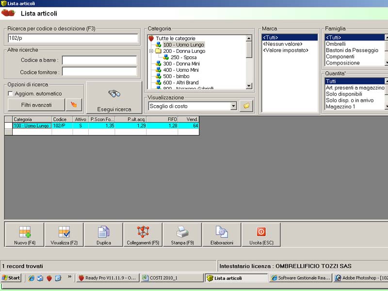

Ma la colonna VEND della lista articoli a cosa corrisponde? Quali sono le causali che hai configurato come tipo "vendita"?
an_gelo2868
12/01/2010 14:24
an_gelo2868
la colonna Vend corrisponde a "quantità venduta negli ultimi 12 mesi"

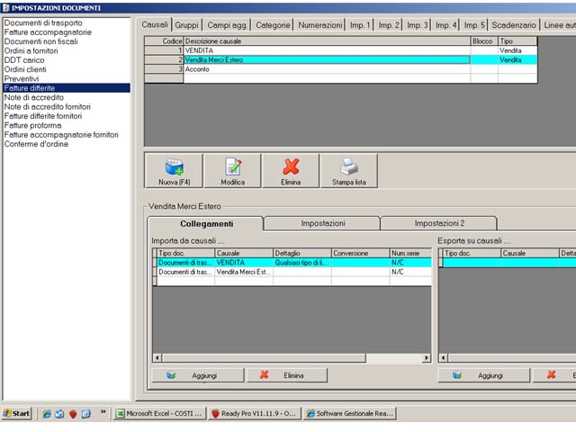

e causali configurate come tipo "vendita" sono:
fatture accompagnatorie fatture differite fatture differite estero
12/01/2010 14:37
Citazione: la colonna Vend corrisponde a "quantità venduta negli ultimi 12 mesi" Allora per fare un confronto dovresti fare una statistica dal 13/01/2009 al 12/01/2010 (e non dal 1° gennaio al 31 dicembre 2009)
12/01/2010 14:38
Citazione: fatture differite estero Per queste hai una causale separata?
an_gelo2868

Citazione: fatto ma il risultato non cambia Sicuramente c'e' qualcosa di configurato male nelle causali, ma difficile rispondere solo vedendo gli screenshot. Dovremmo vedere direttamente l'archivio
