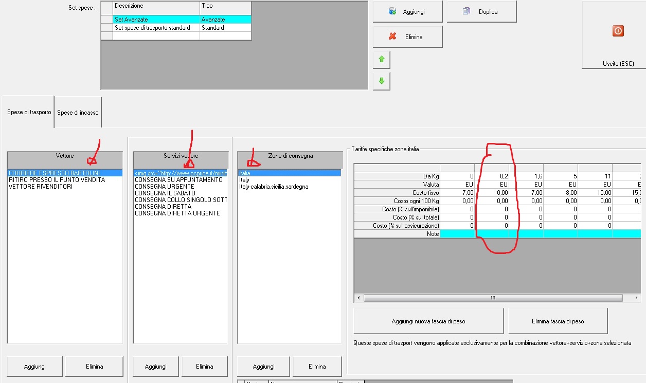

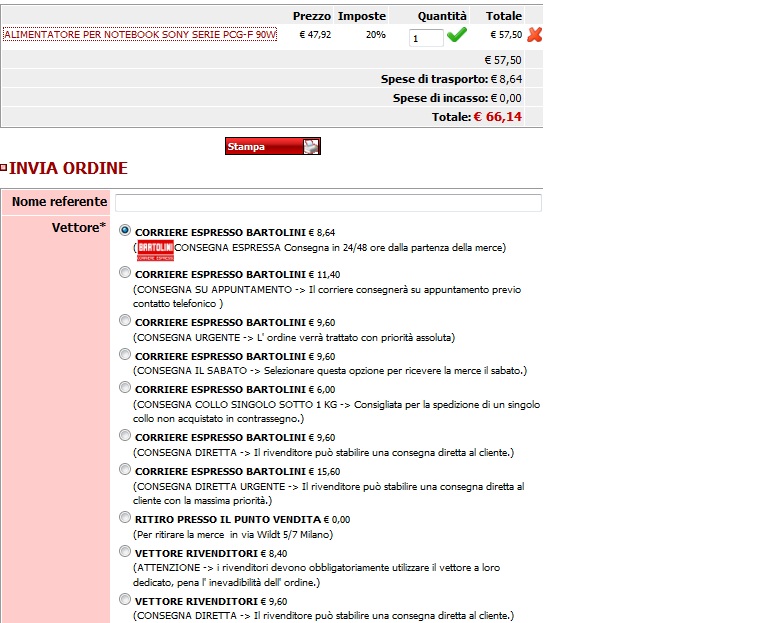

Penso che ci stai facendo vedere lo screenshot della zona sbagliata pero'
8,64 con IVA 20% = 7,20 eu + IVA Qui vedo spese a 7,00 eu + IVA quindi non sono queste le spese prese in considerazione
Sicuro che la zona (nazione / provincia) di questo cliente di cui mostri il carrello sia quella giusta? Qual'e' il cliente con cui hai simulato questo acquisto? (in particolare quali sono la provincia e nazione impostate?)

E perche' hai una zona "ITALIA" ed una zona "ITALY" ? Qual'e' la differenza?

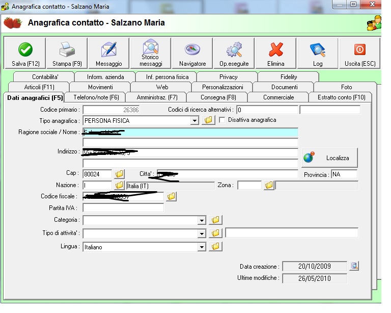

Ciao, esatto, è proprio questo il problema... ho già verificato e non vi sono errori, anche perchè non sta succedendo solo a quersto cliente, ma a tutti quelli che si registrano da ieri sul sito esattamente da dopo l' update. Il sito calcola le spese del paese ITALY-RIVENDITORE che infatti è 7,20, in più fa vedere dei vettori che però a quel paese non sono affatto associati. Allego screenshot dell' anagrafica. Sembra quasi che vada a usare il codice ISO dove prima usava solo il cod. boh.

Eh no aspetta, allora il problema e' diverso. Nel nuovo motore c'e' una correzione per auto-correggere chi usa un po' di codifiche sbagliate delle nazioni.
Es. ci sono clienti che codificano un po' di anagrafiche clienti con I, poi un po' con IT ed un po' con ITA e poi creano i set di spese solo per IT (ad esempio) e si lamentano che le spese non funzionano. Quindi per il motore adesso I, IT e ITA sono la stessa cosa. Nel tuo caso hai creato dei set di spese sia per I che per IT e vengono quindi prese tutte per buone. E' voluto il fatto che hai creato set di spese per entrambi i codici nazione?
