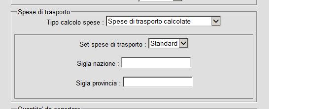

Dipende da come hai creato il set di spese di trasporto. Se hai diversificato anche le province allora dovresti scegliere una provincia precisa anche nel plugin PIXPLACE, altrimenti è sufficiente la nazione.

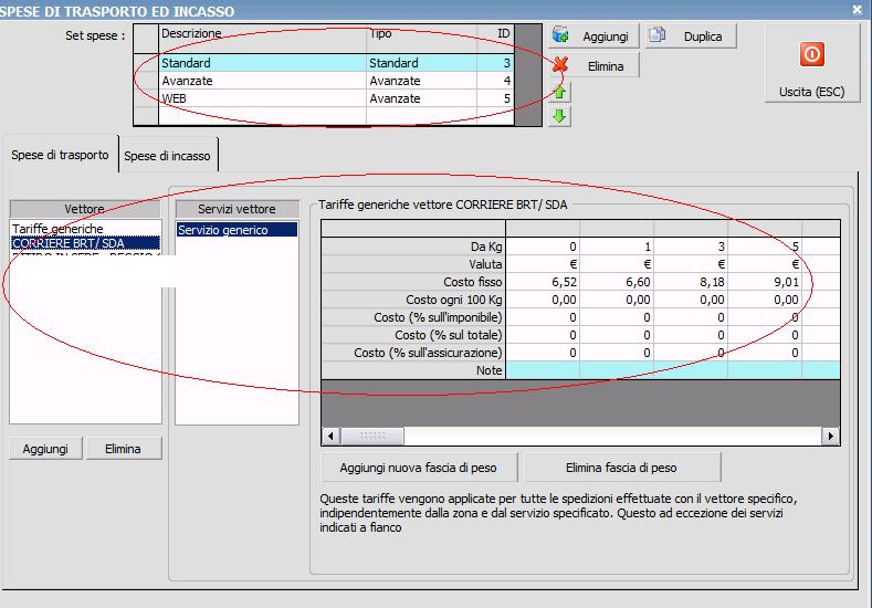

set trasporto standard al momento.
ho eliminato la provincia, ma esporta sempre costo 6 euro
elimino anche la nazione dal plugin pix?

Evidentemente il costo minimo previsto tra quelli configurati e' di 6 euro.
Sui set di spese standard non si assegnano le zone quindi provincie e nazioni sono ovviamente ininfluenti sul calcolo.

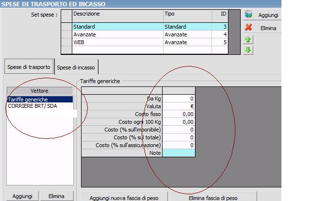

quindi come va configurato? nelle tariffe generiche è a 0, ma mi è stato detto che le tariffe generiche non vanno impostate... non capisco..
come mai non prende la tariffa BRT / SDA ?
25/06/2013 15:54
Qual'e' la tariffa BRT/SDA? Dallo screenshot non e' visibile

secondo me le tariffe generiche DEVONO esserci , altrimenti anche EBAY con il modello CALCOLATO se inserisco come tariffa STANDARD mi va tutto a 0 euro...
non capisco , qualcuno mi ha detto ch eposso anche eliminarle le tariffe generiche...

ho capito, ma cosa cambia scusate? se l'eliminazione delle tariffe generiche comporta dei problemi sul plugin pix, ebay e sul sito ...?
non ho ancora oggi capito come impostare esattamente le tariffe per non avere problemi su Ebay /Pixmania

Quello che gli consiglio di fare e' di creare
1 set di spese per l'ecommerce (dove chiedi di usare le spese standard, e non gestisce le zone di consegna) 1 set di spese per eBay di tipo AVANZATO (perche' ad esempio per eBay se si vogliono gestire anche le spedizioni internazionali vanno divise le spese per zone di consegna, cosa che non fate con l'ecommerce) 1 set di spese per Pixmania
Cosi' hai configurazioni separate e non fai danni modificando le spese per una piattaforma rispetto all'altra, siccome hai esigenze diverse (es. le spese standard ti era stato consigliato di metterle a zero per l'ecommerce perche' non volevi un prezzo standard visualizzato finche' l'utente non sceglieva un vettore specifico, ma questo non va bene per Pixmania ed eBay dove e' preferibile utilizzare invece un set si spese di tipo "avanzato")
