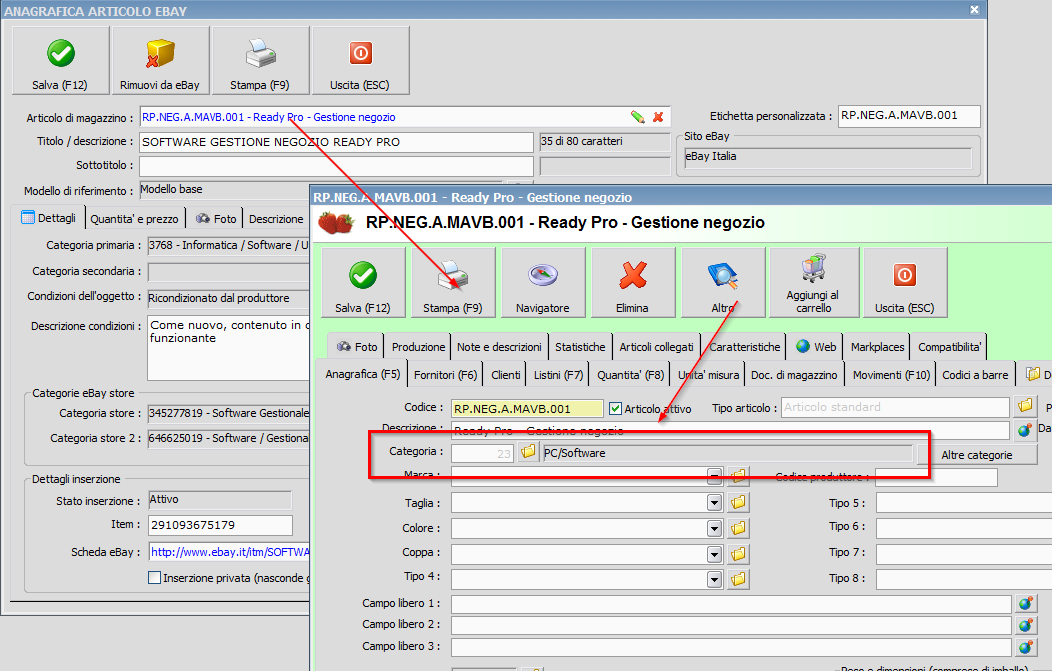

Per quanto riguarda il modello delle inserzioni questo viene determinato in base alla categoria dell'articolo. Quindi: - Sulle impostazioni dell'account eBay si puo' configurare un modello predefinito ed un modello specifico per una o piu' categorie di articoli (Categorie di Ready Pro) - Per una inserzione eBay X il modello da utilizzare e' determinato dalla categoria dell'anagrafica articolo collegata a questa inserzione

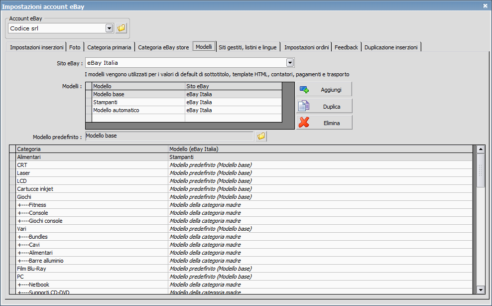

Per quanto riguarda il discorso dell'abbinamento del modello alle categorie, abbiamo già fatto come sopra, ovvero assegnato di default un modello di riferimento ad un intera categoria. Il problema però è questo:
inserzione già esistente creata in una categoria, con modello di default "X", trasportata poi in un altra categoria con modello default "Y", la suddetta inserzione non cambia di modello di riferimento la rimane col modello "X". Quindi, è possibile cambiare il modello alle inserzioni già create precedentemente?

Citazione: trasportata poi in un altra categoria con modello default "Y", A quale tipo di categoria fa riferimento esattamente quando scrie "trasportata poi in un altra categoria"? Come cercavo di spiegare sopra, la categoria a cui fare riferimento e' la categoria dell'anagrafica articolo collegata (non la categoria eBay o la categoria store eBay)

Ok capito, la categoria fa riferimento a quella di ready...e non dello store ebay. Ma, io ho una categoria principale ed una secondaria in ready, nella secondaria, che poi sarebbe quella creata pari pari su ebay ho assegnato il modello di riferimento e non va, forse il modello di riferimento va assegnato solo alla categoria principale?
10/02/2017 15:54
Citazione: Ma, io ho una categoria principale ed una secondaria in ready, nella secondaria, La categoria a cui si fa riferimento e' sempre la categoria principale.
Altrimenti il programma non potrebbe sapere quale modello usare (esempio se l'articolo X e' collegato a 4 categorie, ognuna con un modello diverso, deve ovviamente esserci una categoria fissa a cui Ready Pro deve fare riferimento, e la scelta ricade chiaramente sulla categoria primaria)
