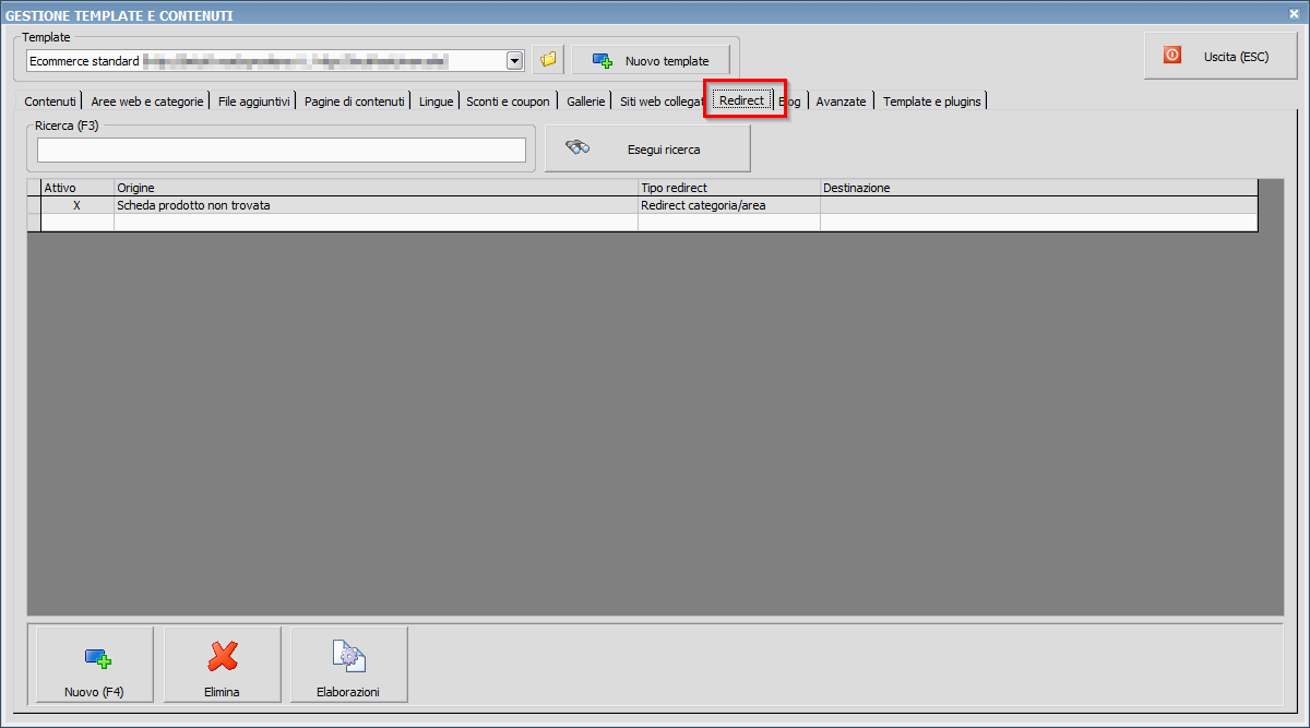

Non e' che non lo so dire, e' che non si puo' fare. Redirect su Windows sono possibili installando moduli di URL rewrite su IIS (o quello nativo od uno di terze parti) e personalizzando normalmente il web.config. Ma e' un sistema che NON potete utilizzare con la nostra piattaforma
Citazione: Su linux basta fare un htaccess con dentro la vecchia e la nuova url e un 301. Si certo, ma su un ecommerce complesso come Ready Pro non e' cosi' semplice. Per gli URL non generati in automatico c'e' un sistema interno all'ecommerce per inserire tutti i redirect, ma per quelli che hanno un ID (come quelli visti sopra) questo sistema NON e' utilizzabile, e non si possono fare redirect perche' l'ecommerce identifichera' sempre da quegli ID cosa visualizzare e li gestira' di conseguenza.
