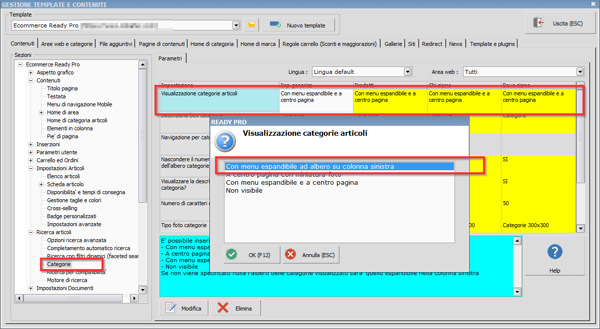

buongiorno, hai ragione infatti poi mi sono messo a controllare e ho creato la pagina di contenuti che poi prenderà il posto della vecchia home page che era una pagina personalizzata.
unica cosa che no riesco a fare e togliere dal lato sinistro l'albero delle categorie. Mi compare sempre anche se poi ho zero elementi in quella area web
e perchè anche se zero prende sempre le impostazioni generiche presenti ?
per questo per toglierle ogni area deve avere le sue e in generica non ci deve stare nulla ?

Citazione: unica cosa che no riesco a fare e togliere dal lato sinistro l'albero delle categorie Questo non dipende dalla pagina nello specifico, ma di norma devi intervenire sull'opzione che attiva o meno la visualizzazione dell'albero delle categorie E' una impostazione che e' possibile diversificare per area web, quindi potresti attivare l'albero a sinistra per tutte le aree web, tranne la home
Se questa fosse a posto devi eventualmente controllare gli elementi in colonna, nel caso avessi inserito esplicitamente l'albero delle categorie tra gli elementi da visualizzare

ok sono andato sulla mia nuova area web che prenderà il posto della home page ed effettivamente era impostata la visualizzazione della categoria sul lato sinistro per questo ho spostato in non visibile ed ho risolto avendo la pagina a tutto schermo senza colonna sinistra della categoria ma poi mi è sorto un nuovo problema che quando clicco una qualsiasi categoria dal mega menù non mi mostra più nulla ne albero di categoria a sinistra ne sezione centrale con le relative sottocategorie come se quanto impostato per questa area web poi si propaga anche nella navigazione dei link presenti nel mega menù.
spero di essermi spiegato bene
vi è modo di poter risolvere questo problema ?

Citazione: come se quanto impostato per questa area web Quelllo che si imposta vale ovviamente per TUTTA quell'area web, indipendentemente da dove si arriva
Se quello che volete fare e' di non avere l'albero delle categorie solo nella home page (e non in tutte le pagine dell'area HOME) allora l'unica e' di intervenire personalizzando il CSS
