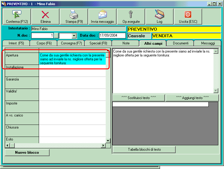

2) Sezione "Altri campi" all'interno dei documenti (schermo2.gif) In questa sezione compariranno i "campi aggiuntivi" impostati per il tipo di documento su cui si sta lavorando. E' possibile anche impostare dei blocchi di testo "standard" da riutilizzare per evitare di dover reinserire ogni volta testi ripetitivi

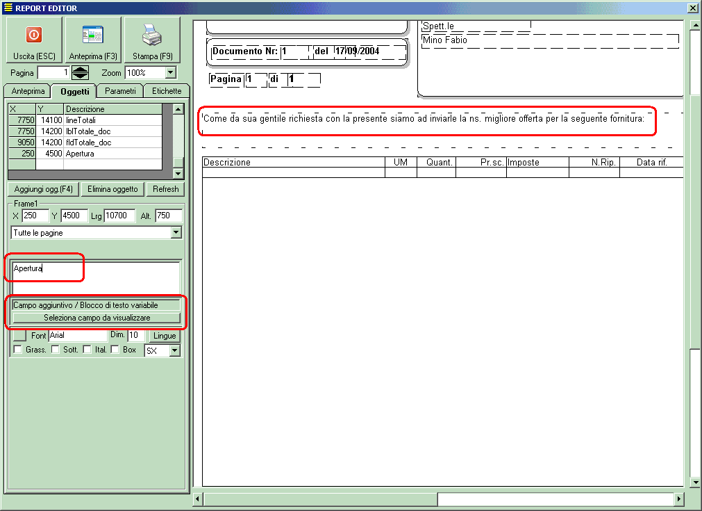

3) Report editor (schermo3.gif) Come avevi intuito il campo corretto da utilizzare per inserire in stampa questi "campi aggiuntivi" e' proprio il campo "Campo aggiuntivo/Blocco di testo variabile". Quello che forse non hai fatto (anche perche' al momento il sistema non e' proprio "user-friendly") e' quello di inserire il nome del blocco nel box vuoto solitamente riservato al testo (l'ho evidenziato sull'immagine)
Spero che queste note possano aiutarti. Fammi sapere se hai ancora problemi.
