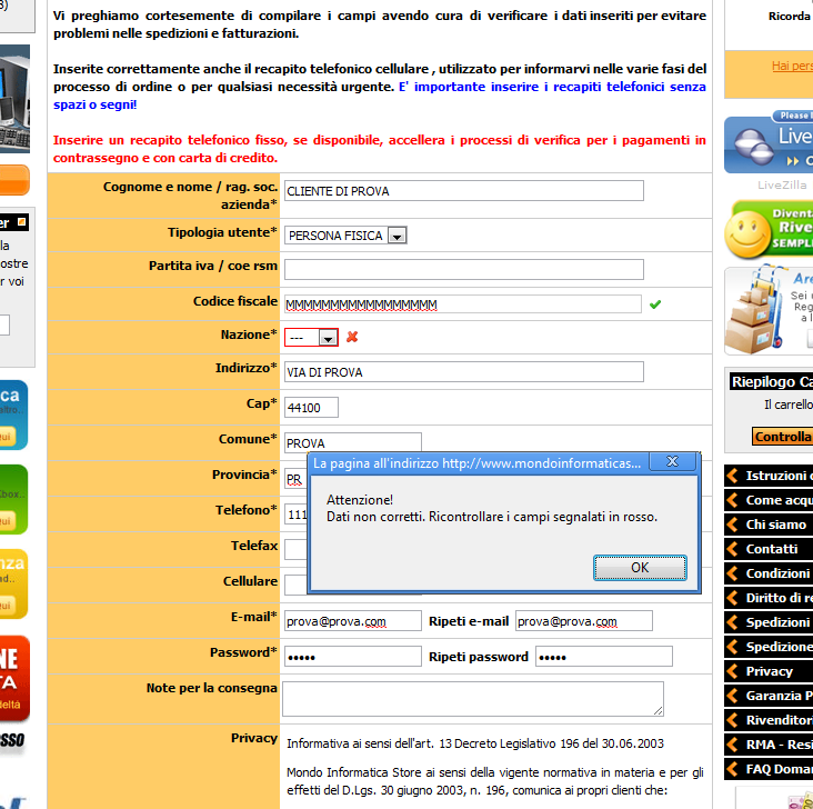

Controlla nel form di registrazione che hai creato che il campo NAZIONE sia indicato come obbligatorio.

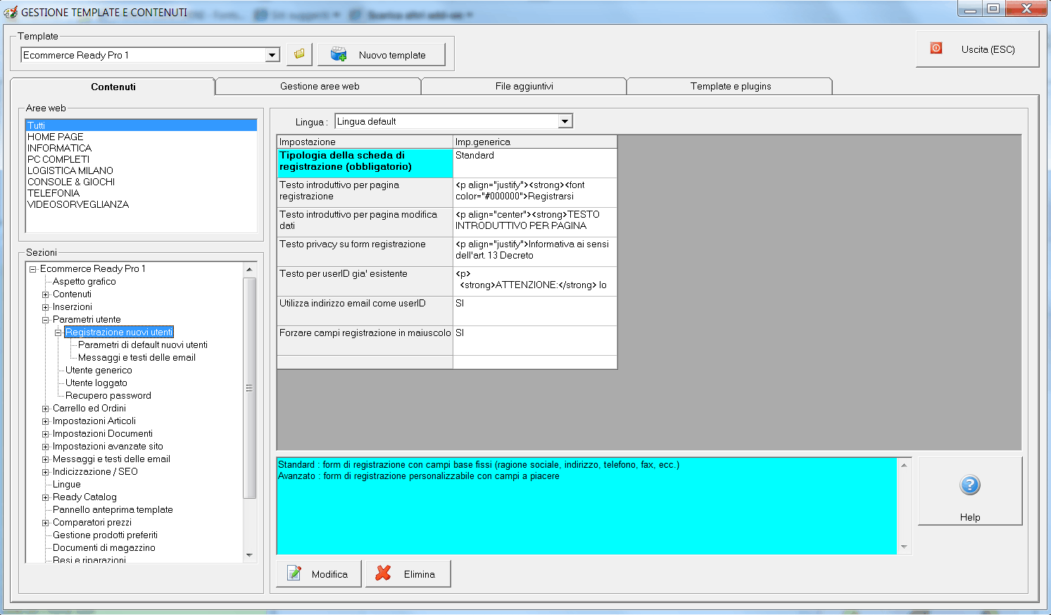

Dentro WEB > TEMPLATE E CONTENUTI > PARAMETRI UTENTE > REGISTRAZIONE NUOVI UTENTI.
17/09/2010 14:58
Avendo lo Standard non mi sembra che ci sia, come fare quindi?
17/09/2010 15:52
Puoi mostrarci uno screenshot di cosa vedi sul percorso (o almeno quello che ti si avvicina di più) che ti ho indicato sopra? In aggiunta verifica quale versione del Template hai su quell'archivio.

Sul modulo standard la nazione e' gia' obbligatoria. E questo vale anche per il tuo sito. Puoi verificarlo facilmente provando a registrarti senza specificare la nazione

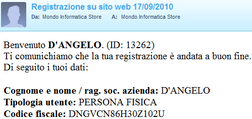

20/09/2010 16:19
Ecco un esempio
20/09/2010 17:13
Non esistono due campi specifici per il nome e per il cognome. Come vedi nel form di registrazione esiste un'unico campo "Cognome e nome / rag. soc. azienda".

Probabilmente hai disattivato il controllo sul codice fiscale all'interno di Ready. Controlla nel menu UTIL / IMPOSTAZIONE AZIENDA / ANAGRAFICHE se è attivo questo controllo.

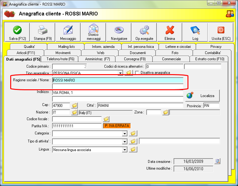

Hai guardato effettivamente all'interno di Ready com'è indicato questo campo?
Ecco il campo "Ragione sociale / Nome" all'interno di Ready. Campo unico.
