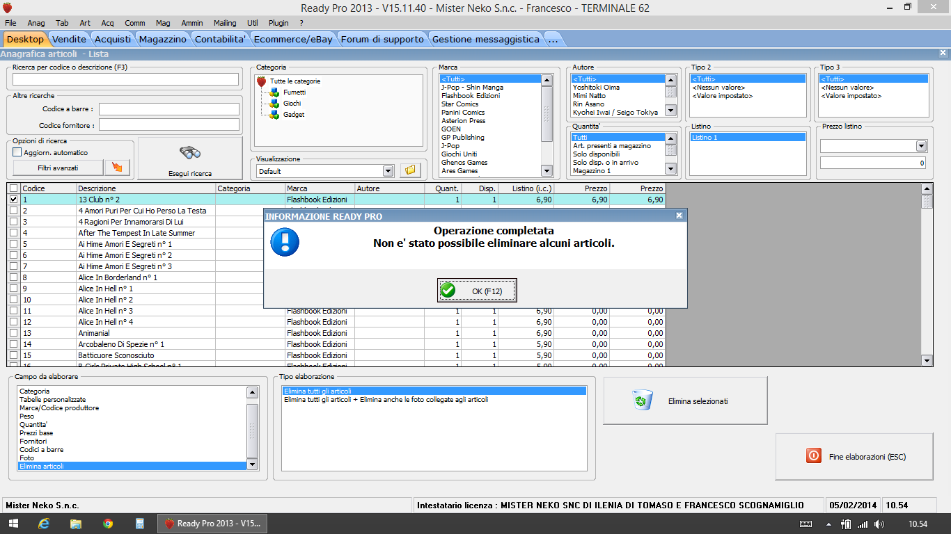

05/02/2014 10:56
Provato. Mi dà soltanto "Operazione completata. Non è stato possibile cancellare alcuni articoli".
Allego una schermata.

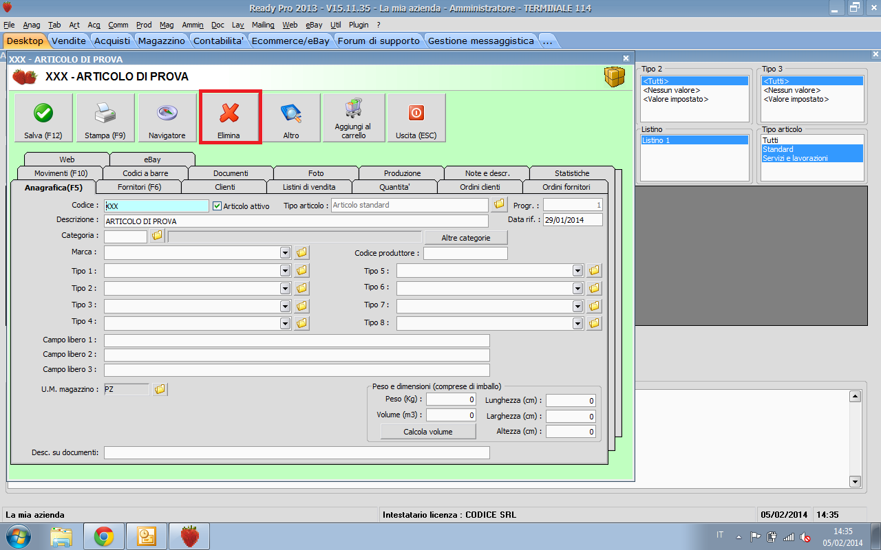

05/02/2014 10:58
No, intendo che deve entrare dentro la scheda anagrafica di un singolo articolo e fare la cancellazione da li', non utilizzando la procedura ELABORAZIONI

05/02/2014 14:35
Mandami gentilmente uno screenshot del messaggio che ti appare quando tenti di eliminare l'articolo quando hai l'anagrafica aperta

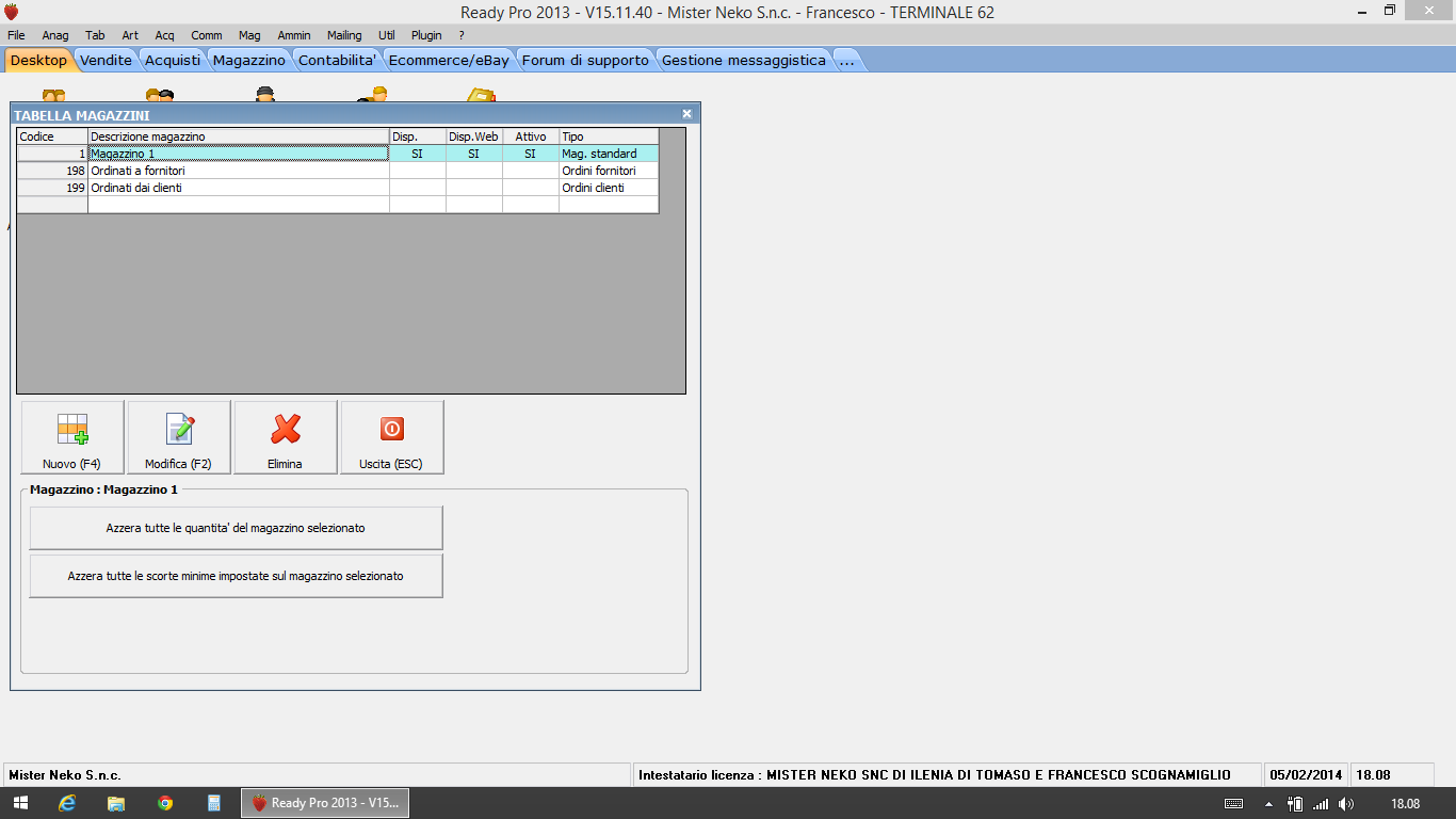

05/02/2014 16:47
La cosa si fa complicata: non so quale sia la differenza fra i due tipi di magazzino. Aiuterebbe uno screenshot della sezione quantità di uno degli articoli da cancellare?
05/02/2014 16:48
Si aiuterebbero 2 screenshot:
1) Menu TAB / MAGAZZINI (da cui si vede quali sono i magazzini standard e quelli virtuali)
2) Tab QUANTITA' dell'articolo, cosi' possiamo vedere su quale magazzino ci sono quantita' caricate (sperando ovviamente che la cosa sia la stessa per tutti gli articoli o quasi)
05/02/2014 18:10
Eccole
05/02/2014 18:31
Ok il magazzino e' uno solo ed e' un magazzino standard. Le cose quindi possono essere piu' complicate, dipende da come e' stata caricata questa quantita' 1 che si vede in magazzino. La quantita' 1 che si vede da dove arriva? E' stato creato un documento di carico di magazzino? Oppure e' stata inserita manualmente come un aggiustamento o importando magari le quantita' da un file?
