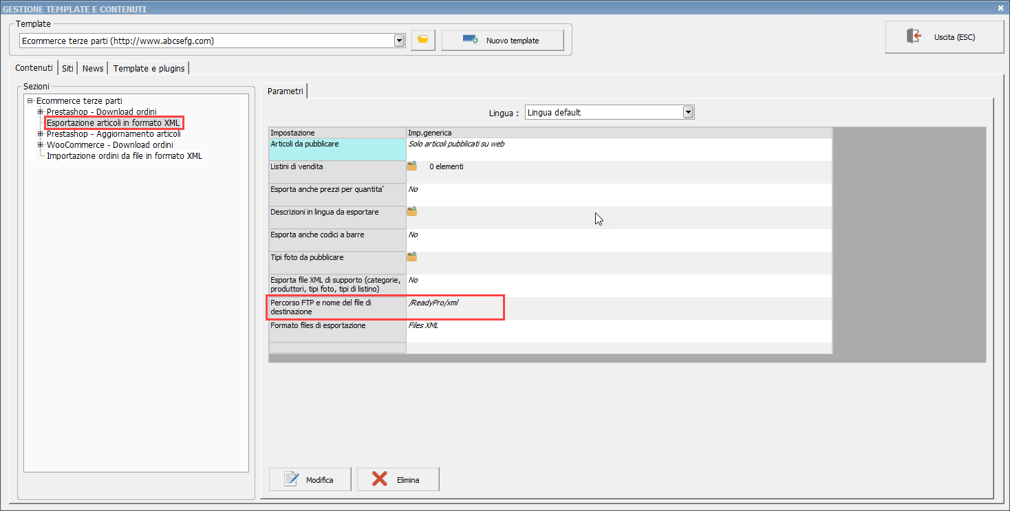

Il percorso del file lo potete vedere direttamente nelle impostazioni del plugin Alleghiamo screenshot di esempio

grazie ma io chiedevo se ce una cartella locale dove recuperare il file
U91302
16/09/2022 12:54
U91302
Non c'è una cartella in locale in quanto si tratta di un file temporaneo che viene geneato durante l'aggiornamento del sito e subito eliminato, per cui il file è recuperarbile eventualmente solo dalla directory remota
