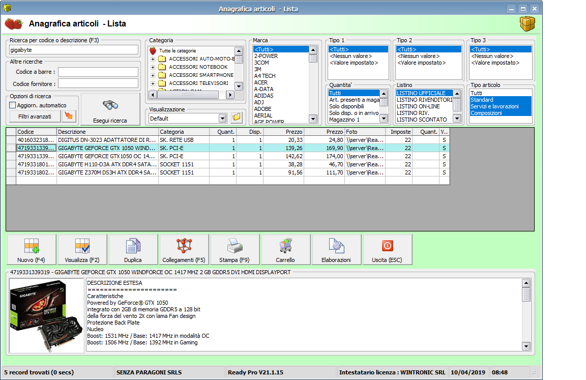

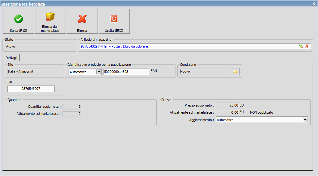

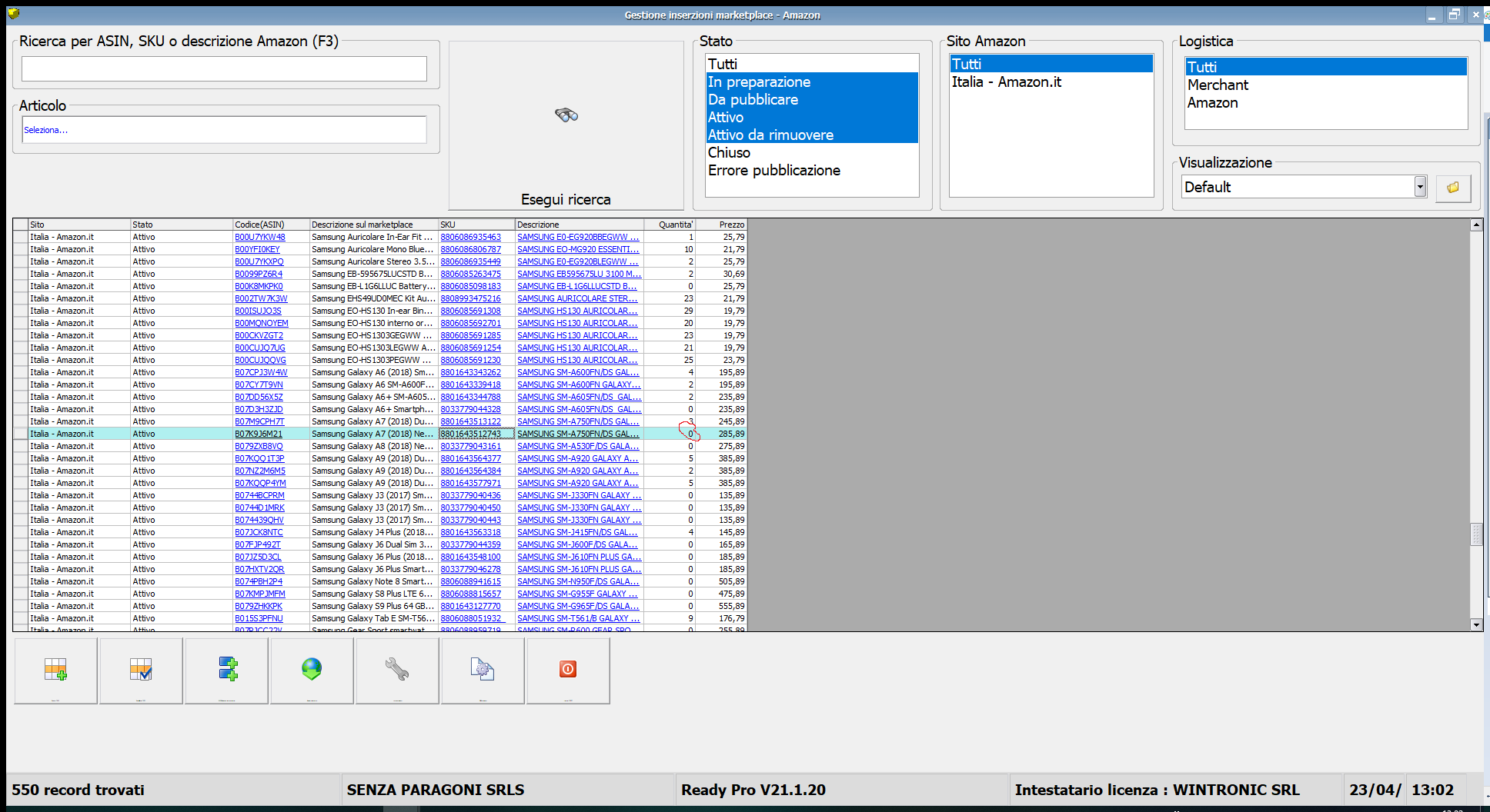

Ciao Fabio scusa il ritardo nella risposta, ti allego screenshot degli articoli caricati regolarmente e gli articoli (in questo caso ho preso come esempio prodotti della Gigabyte) che non vengono caricati.

Servirebbe uno screenshot di dettaglio di una inserzione NON pubblicata e dove si veda il codice EAN
Uno screenshot come questo

....detto fatto!! Comunque una cosa non mi spiego, nel momento in cui cerco di caricare tutti gli articoli andando su nuovo, esegui ricerca e seleziono tutti gli articoli da pubblicare, perchè non vengono caricati le schede video, router e tanti altri prodotti???

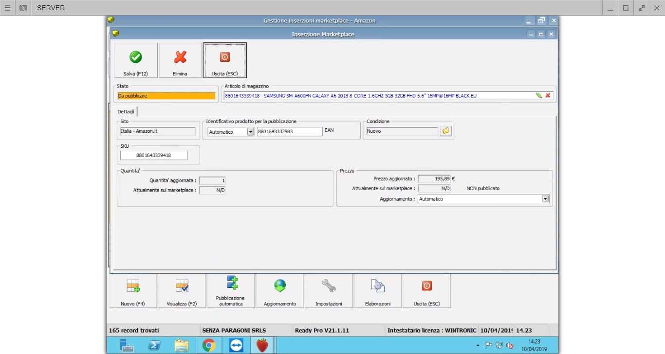

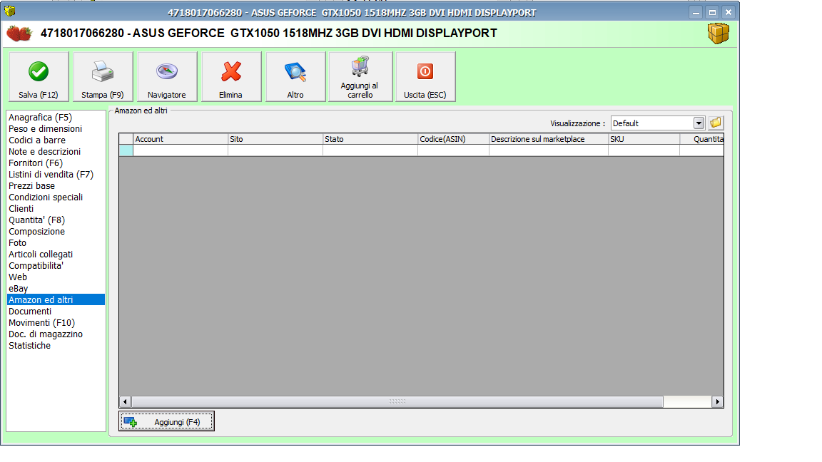

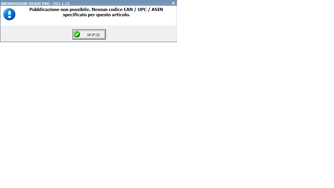

Fabio di seguito un articolo il cui Ean che se lo cerchi su Amazon sito lo trovi tranquillamente, ma se cerco di caricarlo io manualmente puoi vedere dagli screenshot il messaggio che mi appare

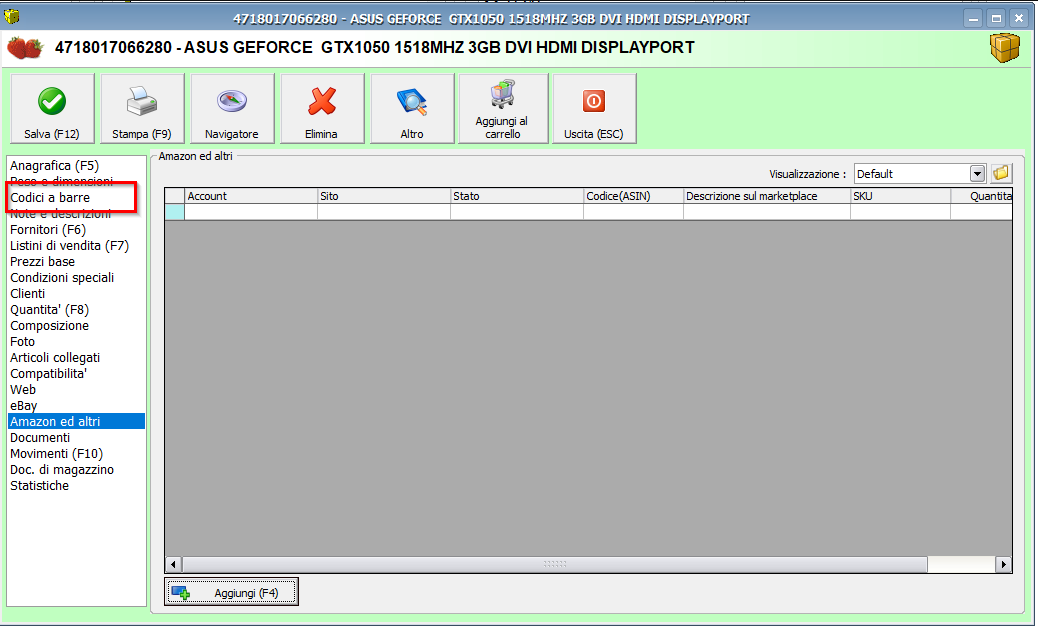

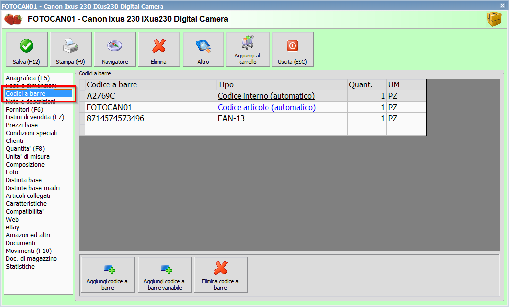

I codici a barre vanno inseriti nella sezione "Codici a barre"

Citazione: mi stai dicendo che dovrei inserire per ogni articoli il codice a barre nella sezione che mi hai indicato?? Sì, esatto https://www.readypro.it/help/it/1273/pubblicazione-di-nuove-inserzioni-amazon
Citazione: E il codice che si trova nell'anagrafica articolo?? non ha la stessa valenza??. Assolutamente no. Quello e' il vostro codice interno. Che poi voi abbiate inserito come codice interno lo stesso valore del codice a barre e' un'altro discorso, ma il campo non nasce per usarlo in quel modo https://www.readypro.it/help/it/209/codice-articolo-interno-codice-fornitore-e-codice-produttore

Citazione: vorrei sapere gentilmente dove inserire tale codice Il codice a barre va inserito nella sezione codici a barre
Se poi volete inserire lo stesso valore ANCHE come vostro codice articolo principale, potete farlo, ma e' una vostra scelta. Il posto dove va inserito in modo imprescindibile perche' possa funzionare con marketplace, ecommerce, comparatori, ecc. ecc. e' la sezione CODICI A BARRE

Volendo nel vostro caso si dovrebbe poter fare sugli esistenti con una esportazione su un CSV dei codici, e poi reimportazione degli stessi come codici a barre. In teleassistenza un nostro tecnico potrebbe aiutarvi a farlo in poche decine di minuti

Ora che mi hai illuminato sul corretto inserimento articoli, potresti anche spiegarmi perché nonostante le giacenze siano in positivo nel mio gestionale, l'inventario di Amazon mi segna 0 quantità?? Sempre un grazie anticipato!!
