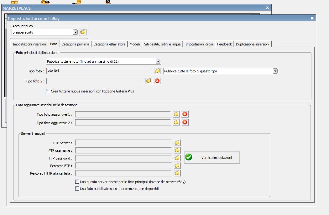

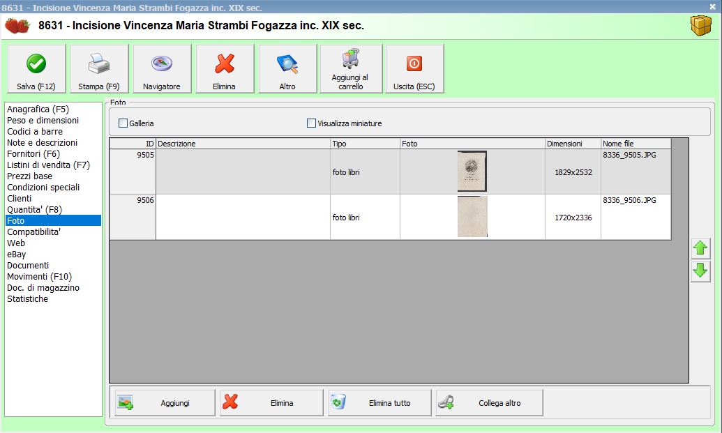

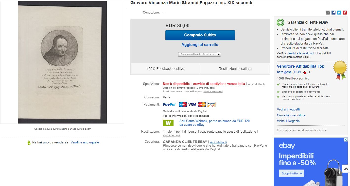

il mio problema è il seguente: nella creazione dell'anagrafica dell'articolo aggiungo da 1 a 3 foto in media, nell'impostazione dell'account ho selezionato pubblica tutte le foto ma da un controllo su eBay viene pubblicata solo una foto, quindi intendo che è già selezionato: pubblica tutte le foto, ma ne viene pubblicata solo una.

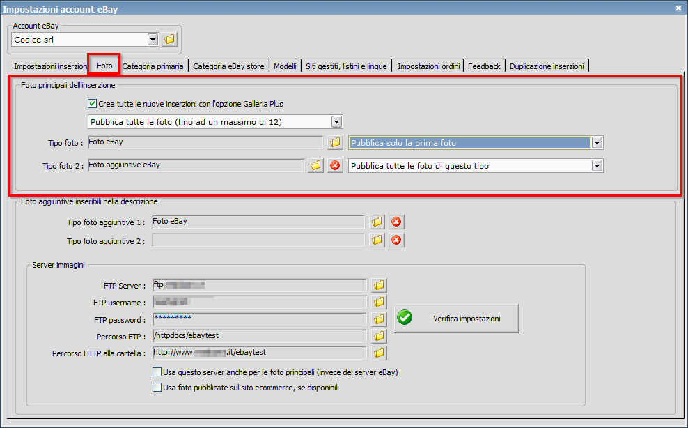

Le foto che inserisce sono tutte dello stesso 'tipo foto'?
Potrebbe allegare uno screenshot di come sono configurate le impostazioni eBay relative alle foto ed una anagrafica articolo di esempio dove si vedono le foto inserite?

Grazie per la celere risposta, allego configurazione impostazione account ebay foto, anagrafica articolo con le due foto inserite dello stesso tipo e schermata ebay dello stesso articolo con una foto

Le impostazioni sembrano ok. L'unica spiegazione che potrei dare e' che l'inserzione su eBay sia stata creata PRIMA di aver configurato le impostazioni, o comunque prima di aver inserito la seconda foto nell'anagrafica in Ready Pro. Puo' essere?
Perche' le impostazioni che vediamo sopra valgono quando l'inserzione viene creata la prima volta, sugli aggiornamenti successivi le foto non vengono toccate (a meno di non intervenire forzando un aggiornamento delle foto da ELABORAZIONI)
