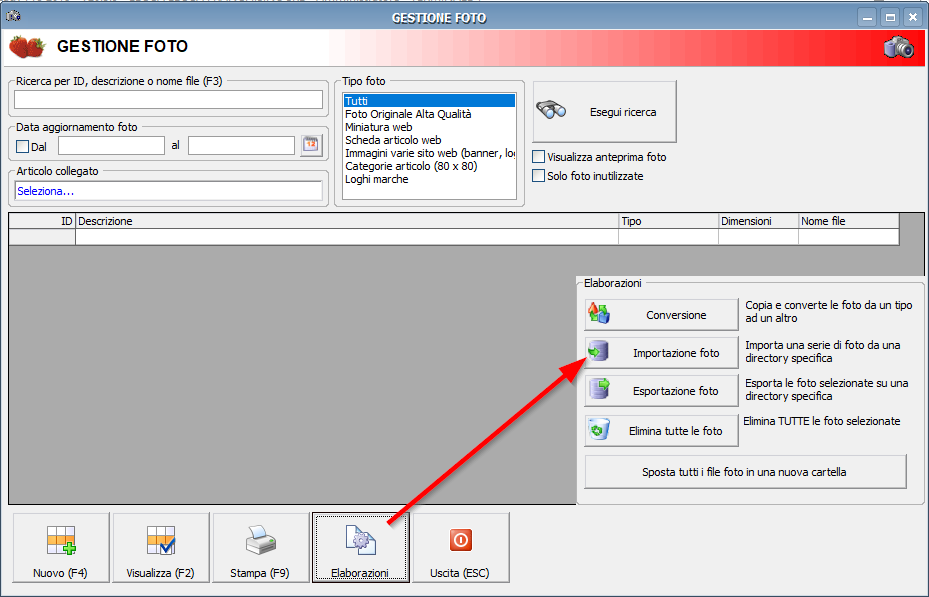

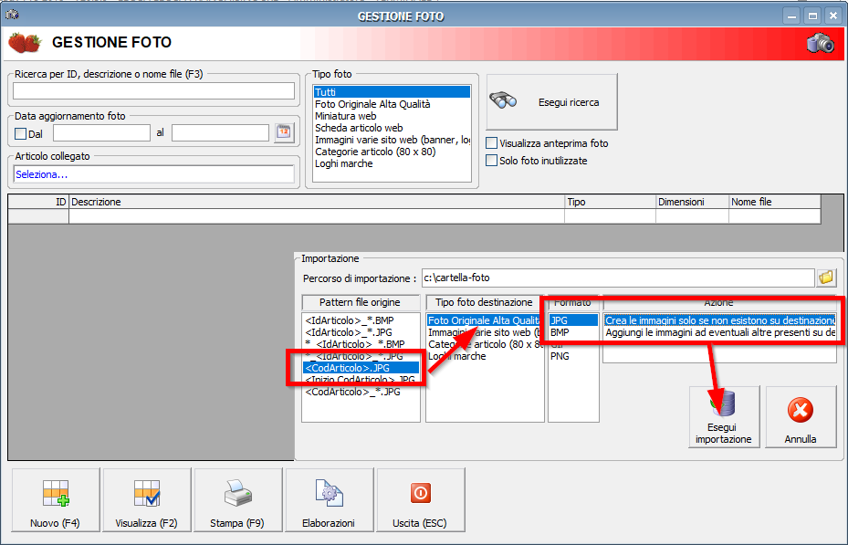

Citazione: Nel file è indicato il codice articolo come lo hai descritto In questo caso è sufficiente inserire tutte le foto in una cartella e poi utilizzare la procedura di importazione dal menu': ART--> GESTIONE FOTO --> ELABORAZIONI
Prima di fare un importazione massiva prova con 1 o 2 articoli/immagini.
Le foto importale come "Originali" o comunque con il tipo foto che non modifica le dimensioni delle immagini (lo vedi nella tabella ART--> TABELLA TIPI FOTO).

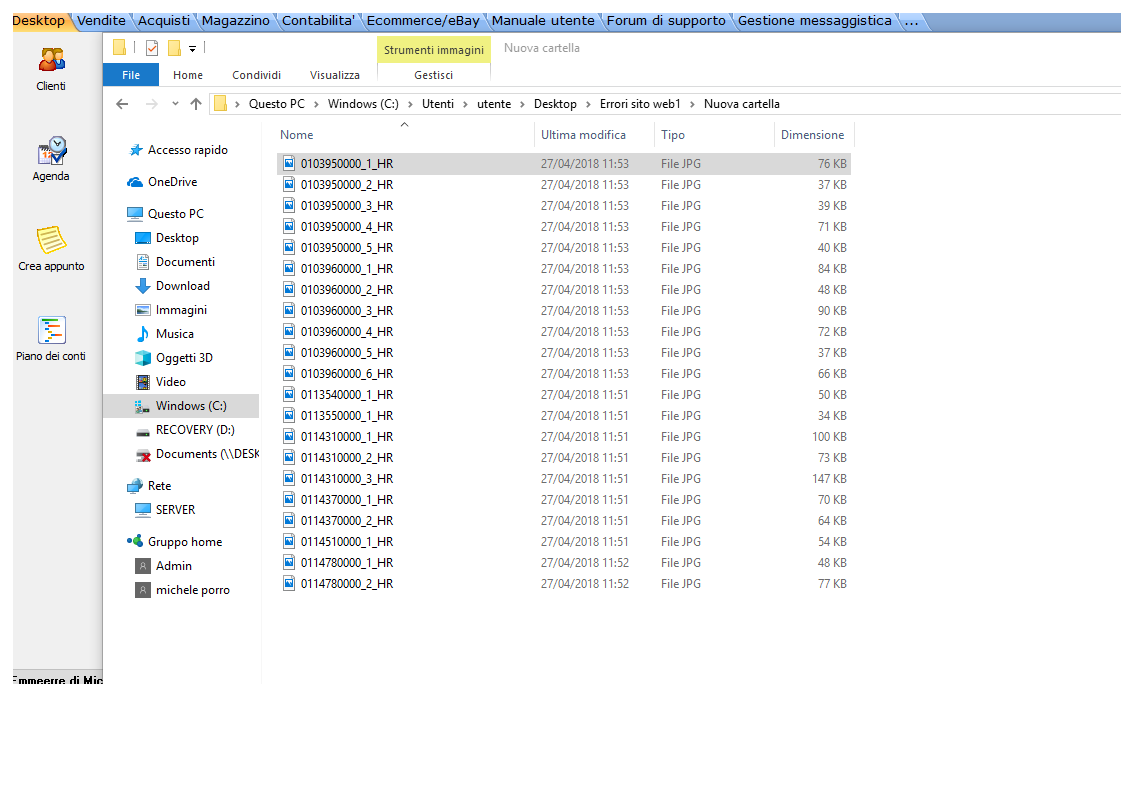

Ok bene e se l'articolo contiene più di una foto? Esempio: 03137100A1_1_HR
03137100A1_2_HR
03137100A1_3_HR

In questo caso ti basta selezionare l'ultima opzione della colonna di sinistra con il pattern file di origine <CodArticolo>_*.JPG

Ciò provato ma non importa nulla, allego gli screen sia della cartella che di ready

Buon pomeriggio, ho effettuato qualche test.
Il problema purtroppo e' nel nome del file, che prevede due underscore successivi.
Il formato
puo' funzionare con nomi di file del tipo
mentre non puo' funzionare nel caso in cui gli underscore siano di piu', come nel vostro caso
0103950000_1_HR.jpg 0103950000_2_HR.jpg ...
Quindi allo stato attuale non c'e' possibilita' di importare le foto direttamente tramite la funzionalita' che state provando ad utilizzare sopra.
