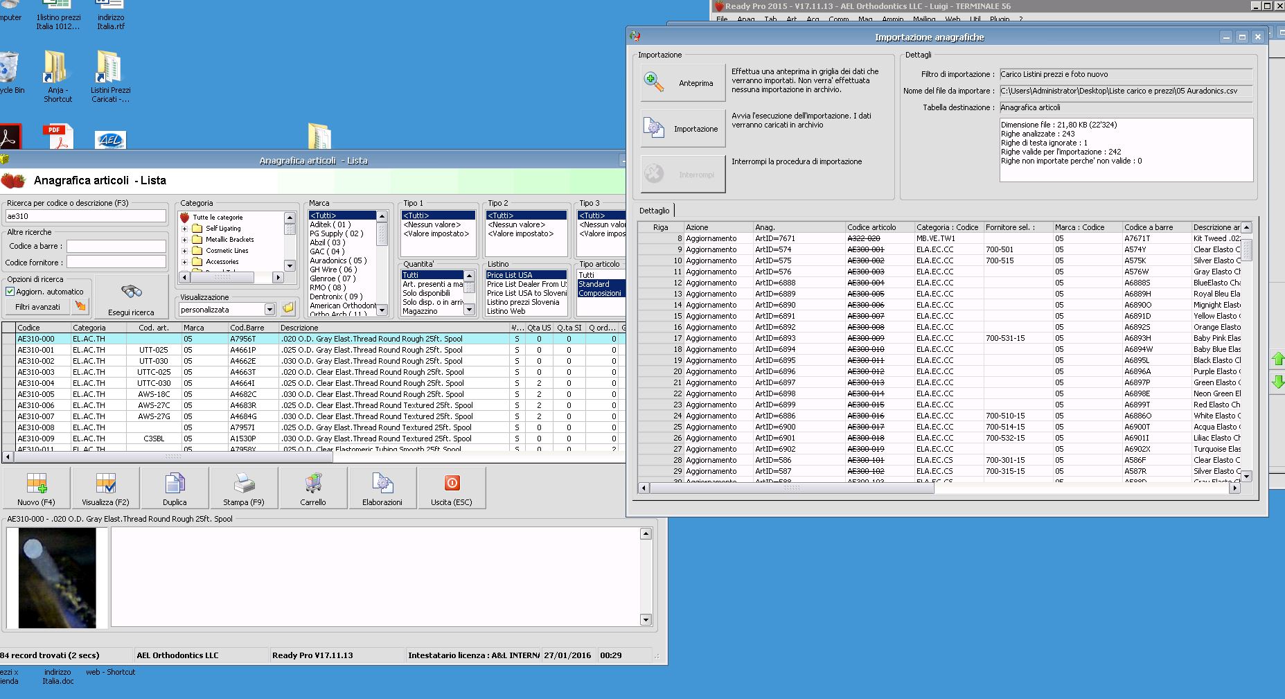

Luigi A&L
Ciao ho fatto diverse prove prima di riscrivere, ti allego 4 file sperando che sia quello che hai bisogno in altro caso fammi sapere.
il file originale di excel, il jpg dell'importazione di excel il file originale in cvs ed il file jpg dell'importazione di cvs
Come puoi vedere nei file evidenziati Ready legge correttamente il codice a bare (solo numeri) la descrizione compresi i dati mentre nella colonna fornitore selezionato importa dati errati. La cosa strana è che i codici che finiscono con lettere (vedi linea 966/967) importa correttamente con i punti mentre i codici senza lettere finali li importa erronaemente senza punti (linee 964/965) risolto questo problema andrebbe tutto bene e ci permetterebbe di caricare massivamente tutti i dati.
Nella versione csv invece i primi problemi iniziano con la trasformazione del file excel in csv, ho provato con 2 programmi differenti ma in entrambi i casi quando converti il codice a barre viene modificato (non so perchè) ed anche quando lo modifichi non memorizza la modifica. In questa foto non si vede ma ha modificato anche i gradi con un'altro segno completamente diverso che chiaramente non risponde a quello necessario (so che non è colpa di Ready ma comunque non si può utilizzare ) ovviamente quando fai un'importazione di 2300 articoli che poi vanno su ecommerce non puoi stare delle giornate a controllare se tutto è posto. In sostanza risolvendo il problema del punto su excel (che con lettera si vede ) sarebbe tutto a posto così come lo era alccuni versioni addietro. Io ormai ho questo programma da 6 anni e non è mai stato così difficile fare le importazioni usando Excel anzi..... è sempre stato di una semplicità estrema.

Ciao Luigi, purtroppo le importazioni da Excel fanno di questi scherzi, e l'unico modo per evitarli e' di usare dei file CSV (e come hai potuto verificare anche convertire questi file Excel su CSV e' tutt'altro che semplice, a dimostrazione del fatto che il problema non e' specificamente di Ready Pro)
Se prima non hai mai avuto problemi e' solo una questione di fortuna in quanto su Ready Pro non viene piu' modificato nulla da anni nelle importazioni dirette da Excel (tant'e' che supportiamo l'importazione solo da file in formato Excel 97)
Gli unici suggerimenti che posso darti per evitare sorprese con questo file o altri simili e':
1) Convertire sempre i file XLS in CSV prima di importarli su Ready Pro (e verificare sul CSV generato che i dati abbiano la forma che ci si aspetta)
2) Su Ready Pro utilizzare di conseguenza filtri di importazione da CSV e non diretti da XLS

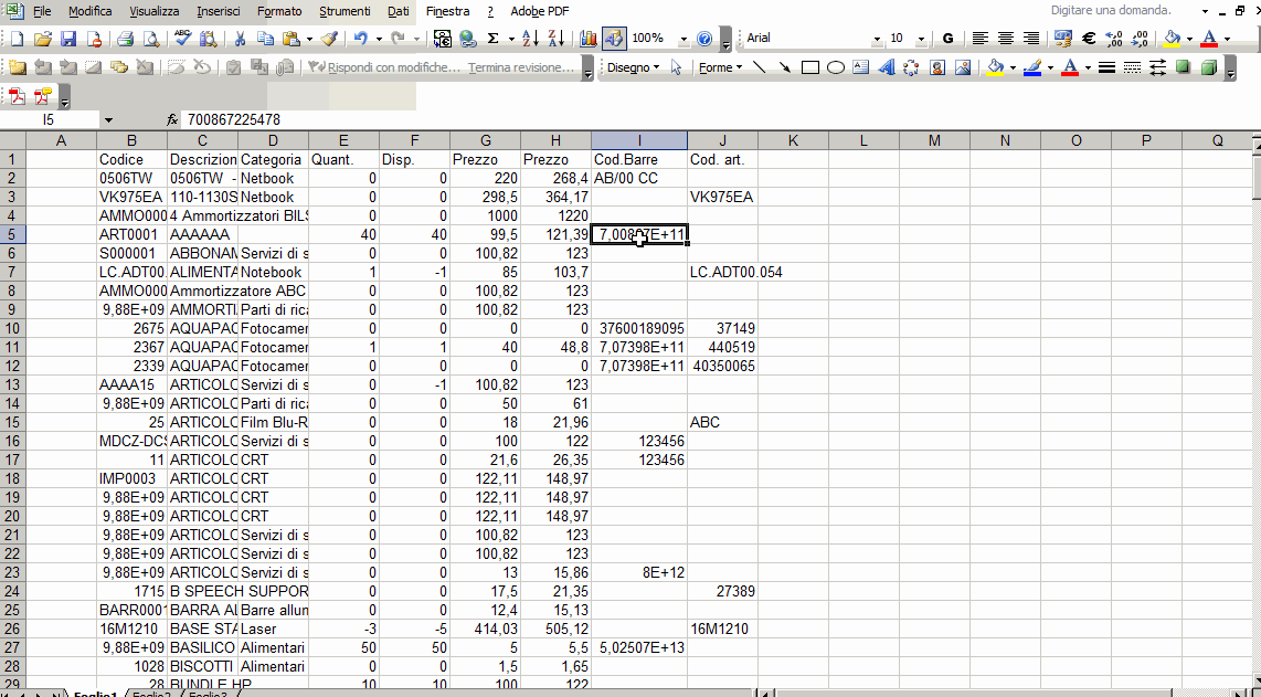

Ciao Luigi, ti ho preparato un breve filmato dimostrativo che mostra come utilizzare la funzionalita' FORMATO CELLE su Excel per indicare ad Excel come deve trattare i dati e quindi come poter esportare correttamente i valori evitando che Excel li visualizi in notazione scientifica

Grazie mille Fabio scusa il ritardo della risposta ieri sono stato fuori tutto il giorno, in poche parole devo fare il file in txt solo una domanda a questo punto la preparazione del filtro di importazione è la stessa dei file .CSV ?? grazie mille
10/02/2016 09:28
Citazione: devo fare il file in txt solo una domanda a questo punto la preparazione del filtro di importazione è la stessa dei file .CSV ?? Usare TXT e CSV e' la stessa cosa, cambia solo il separatore. Io di solito uso TXT separati da tabulazioni solo per comodita' e perche' danno meno problemi con i separatori di campo
