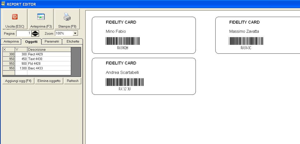

Nella prossima release sara' possibile inserire nei moduli di stampa anche un codice a barre identificativo delle anagrafiche come nell'esempio seguente
27/10/2005 15:35
Questo codice a barre sara' automaticamente riconosciuto nelle seguenti procedure:
-Lista client/fornitori/... --> viene eseguita automaticamente la ricerca dell'anagrafica corrispondente al barcode
-Lista ordini/ddt/fatture/... --> viene eseguita automaticamente la ricerca dei documenti collegati all'anagrafica
-Procedura di vendita alla cassa --> viene associata alla ricevuta corrente il cliente corrispondente al codice a barre
-Lista riparazioni --> viene eseguita automaticamente la ricerca delle schede di riparazione collegate all'anagrafica

Salve ho scaricato l'aggiornamento 7.12.9 Ma non trovo a possibilità di stampare le fidelity card..... c'è???? :
19/12/2005 21:27
Premessa: se dicessi che Ready Pro GESTISCE le fidelity card sarei quanto meno "impreciso" Il termine "fidelity card" e' molto generico e ognuno lo interpreta in modo diverso: c'e' chi calcola punti in base agli acquisti per fare poi dei ragali, chi invece pratica sconti particolari in base ai parametri piu' disparati, ecc. ecc.
Con Ready Pro, tramite il report editor interno, e' possibile creare un modulo che consente di stampare delle etichette con i riferimenti del cliente ed un codice a barre identificativo. Leggendo questo codice a barre all'interno di ricevute di cassa o della lista clienti, il cliente viene subito identificato. La stampa di queste card pero' ha solo una utilita' nel velocizzare l'operazione di ricerca del cliente ma niente piu' (potrebbe essere altrettanto veloce ricercare il cliente con il relativo codice numerico....). A volte non e' nemmeno necessario che Ready possa stampare le card in quanto si utilizzano badge prestampati che hanno gia' una loro numerazione (in questo caso si puo' inserire il codice del badge nel codice alternativo delle anagrafiche)
Quindi: -stampare le fidelity card e' possibile: si puo' creare un opportuno modulo di stampa (ad es. modificando il modulo standard di stampa delle etichette clienti)
-GESTIRE le fidelity card NON e' possibile: o meglio dovreste farci capire nel dettaglio cosa vorreste che facesse il programma
